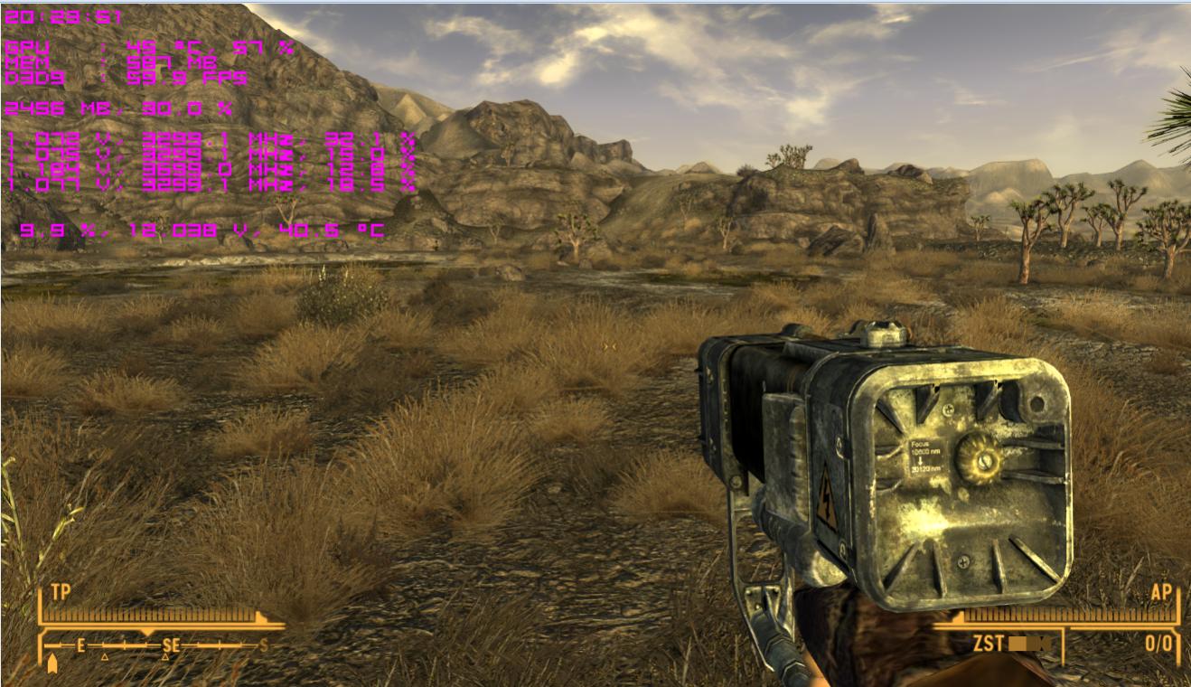

Und bei 22 FPS ... das ist wohl das Ender der CPU (leider sieht man die Auslastung der Threads nicht), oder das VRAM ist voll (sieht man auf dem Screen nicht):
Bei Beobachte in meiner Sig steht wie man das auch noch reinbekommt, falls Du da weiter ins Detail gehen möchtest.
