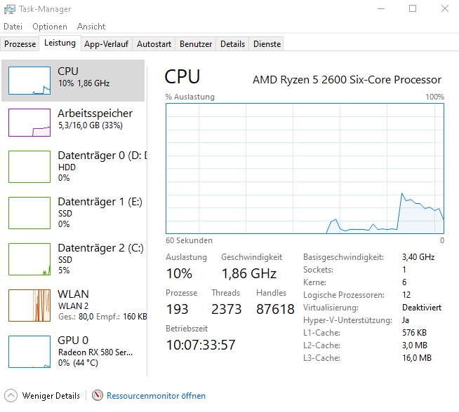

PC neu gestartet, Problem weg, nur seid dem wenn ich Spiele Starte, geht die Leistung auf (Ca. CPU 15% Auslastung und 0,89GHz).
Jedes Spiel ruckelt bei mir oder ist sehr low in FPS was früher nicht zu trifft.

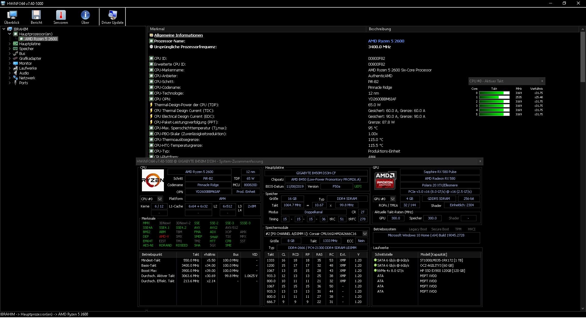

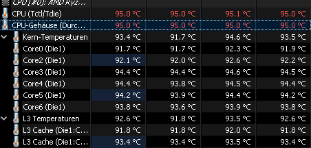

Ich weiß nicht ob du das meinst aber habe grade Minecraft an und die Temps liegen bei diesen Wert, ich glaube nicht das das so sein sollte oder?
Mit einem Ordentlichen Kühler sollte der Ryzen 2600 kaum über 80° C warm werden, so hat sich meine alte 2600 CPU mit einem Brocken Eco verhalten.
Sag ich ja, deine CPU überhitzt und drosselt sich dann. Deswegen 95°C.
Wenn du eine AIO hast, sich aber die Lüfter drehen, dann ist die Pumpe kaputt. Wenn die stehen bleibt, sieht es halt so aus.
Reaktionen: Azghul0815
Drewkev schrieb:
Nö, deine CPU überhitzt, hast du zufällig eine AiO Wasserkühlung?
hab den ganz Normalen Cooler den man bei der CPU mitbekommt (Der Ohne LED)
