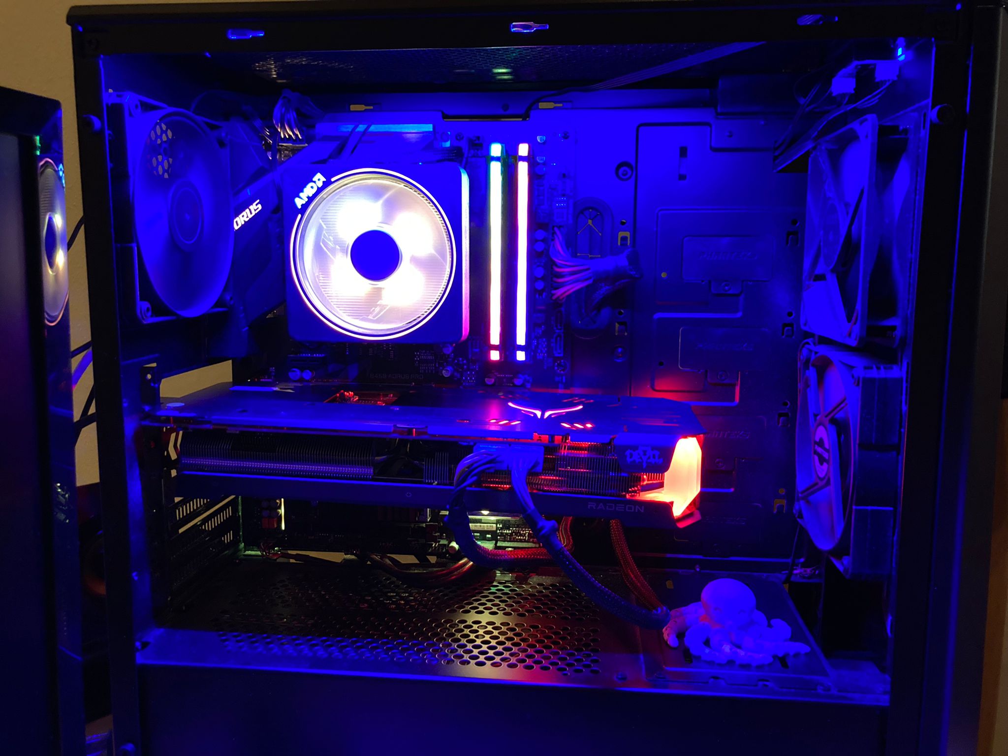

GPU läuft aktuell auf dem standard Profil. Case habe ich seit einer Woche offen, eig ist an dem Phankted Eclipse case eine Scheibe an der offenen Stelle.
