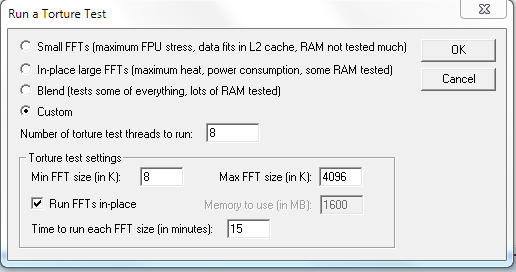

Hab Prime95 gedownloaded, aber ich weiß nicht wie ich Benchmarke o.O :/
Könntest du das bitte kurz beschreiben? :)
Der Valley-Bench mit dem Preset Extreme HD ist für deine Graka ~in der Norm. die Taktraten werden gehalten, die GPU-Last sieht etwas merkwürdig aus ...also während dem Bench, sollte die GPU-Last
eigentlich dauerhaft ~99% betragen. Zu Prime ...gehe in die Options/Torture Test & wähle bspw. mal siehe Screen aus u. teste.

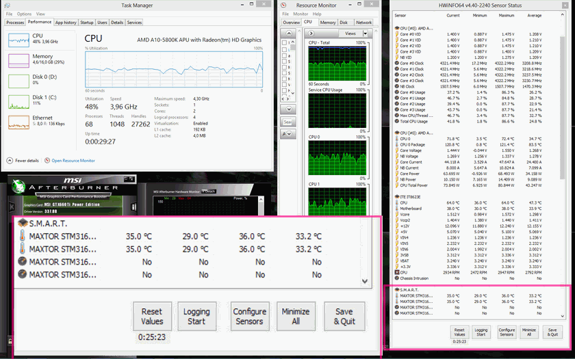

Und du hast noch ein paar alte Maxtor platten verbaut? die waren mal gut zu ihrer zeit.
aber die tage sind vorbei wo 40mb/s was tolles waren. Dein System haut die Daten schneller raus, als die HDD die Kopfposition wechseln können :evillol:
72 Grad celsius auf den kernen, volle Last, system ständig überfordert. ich wunder mich mich nicht, wenn da nicht zwischendrin die drossel einbremst.
Maxtor platten? Kenn ich nicht, aber wenn du Festplatten meinst: das ist ne SATA die zweite auch und die dritte ist externe usb!
Und wegen der Kühlung: da kauf ich mir jetzt den alpenföhn Groß clockner ^^ Sollte reichen denk ich :p

Hab jetzt einen Torturetest durchgeführt!
Alles glecih wie bei dir ausser dass ich 4 statt 8 Threads genommen habe!
Ergebnis:
CPU startet bei 98% und geht dann langsam runter auf 92%, dann wurde kurz der gesamte Bildschirm Hellblau! Dann kam wieder der Desktop, aber alles war eingefrohren (Lüfter usw sind weiter gerannt!)
Dann war der Screen nicht von dir?
earth_c.png :evillol:
