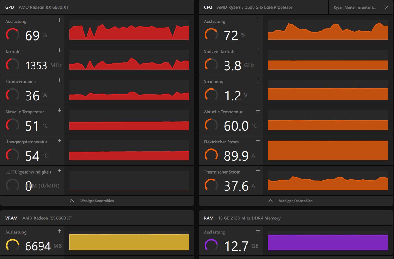

Hauptsächliche spiele ich Warzone. Die Grafikkarte läuft aber höchstens bei einer Auslastung von ca. 70 %. Ich erreiche im Schnitt ca. 80 FPS. Ich denke da geht aber mehr.
Ich habe die Daten in der Adrenalin Software gemessen und auch mit MSI Afterburner, dadurch konnte ich keine neuen Erkenntnisse gewinnen. Wie in der angehängten Datei zu sehen ist, läuft keine meiner Komponenten auf 100%. Meine vorherige Grafikkarte (RX 590 Saphhire Nitro +) lief immer auf 100%. Ich habe die Einstellungen auf das Minimum gesetzt, erhalte aber nicht mehr FPS. V-Sync ist deaktiviert, FPS Limit NICHT aktiviert. Weder im Spiel, noch in der Adrenalin Software, ist ein Energiesparmodus aktiviert. Laut recherchen im Forum spielen wohl einige die Ryzen 5 2600 mit der RX 5600 XT erfolgreich und ohne Probleme. Woran kann es bei mir liegen?

CPU Limit, oder Graka steckt nicht im 1. Slot.
Und in den 10.000 Threads mit dem gleichen Thema haben viele der Leute ihren Speicher nicht vernünftig eingestellt, aber die hast Du sicher gelesen, bevor Du einen neuen eröffnet hast, weil ja Nicht überall das gleiche drin steht.
Reaktionen: edenjung, Wattana, Oudenstekelig und 4 andere
Das bedeutet die Grafikkarte bekommt nicht genug Daten zugeschaufelt um mehr FPS zu erzeugen.
  • RAM läuft auf niedriger Frequenz
  • CPU ist zu schwach

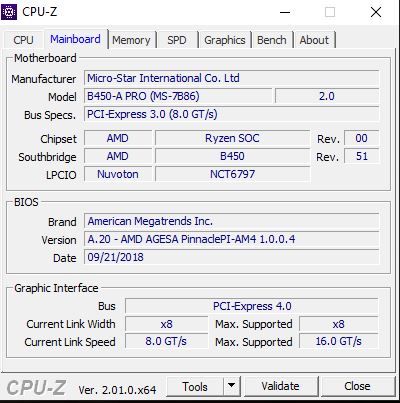

  • die 6600XT hat nur 8 PCIe Lanes, daher kann sie ausgebremst werden wenn sie nicht im obersten Slot steckt.

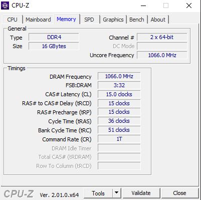

wie auf deinem Screen unten rechts zu sehen ist, läuft dein RAM nur auf DDR4-2133Mhz.

Sehr guter Hinweis mit dem Ram... ich habe einen GSkill Aegis 16 GB 3000. 2166 ist definitiv zu wenig!
Ich füge euch mal alle Screenshots von CPU-Z bei.
Die Graka ist im obersten Slot gesteckt.
Die RAM-Bänke in DIMMA2 und DIMMB2, wie es auf dem Mainboard unter "First" aufgezeichnet ist.
Wie bekomme ich das RAM-Problem am besten gelöst?

Im Bios XMP aktivieren.
loser schrieb:
...und hoffen das der Aegis das mitmacht ^^ Wenn du dann Probleme bekommst wäre es keine Überraschung. Melde dich dann.

XMP habe ich aktiviert und eine Proberunde Warzone gespielt.
Es sind tatsächlich einige mehr FPS drin! Habe während der Runde die Grafikeinstellungen mal hoch und runter gemacht, das gab diesmal auch Veränderungen in den FPS.
Ich danke euch vielmals für die schnelle und hilfreiche Unterstützung!

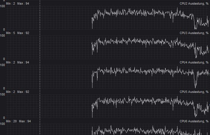

Parallel habe ich den MSI Afterburner mal laufen lassen und folgende auffällige Daten erhalten:
Die Auslastung der einzelnen Kerne läuft auf knapp 94%, somit kann man sagen, dass die CPU nun der Bottleneck ist, oder?
Ein Upgrade kommt für mich in Frage, habe an den Ryzen 5 5600X gedacht. Ist das zu viel? Gibt es bei dem Upgrade etwas zu beachten?

Die Auslastung der Graka anschauen. Nicht die Auslastung der CPU.
Da siehst Du doch wie viel Luft noch übrig ist. Genau wie bei der alten Graka. 100%: Mehr FPS gibt es nicht. 80%: 20% Mehrleistung wären mit der Graka möglich.
Sind 10% Mehrleistung zu viel, oder wie ist die Frage zum 5600 gemeint?
GPU-Auslastung liegt nun bei ca. 75 - 80%. Etwas mehr als vorher.

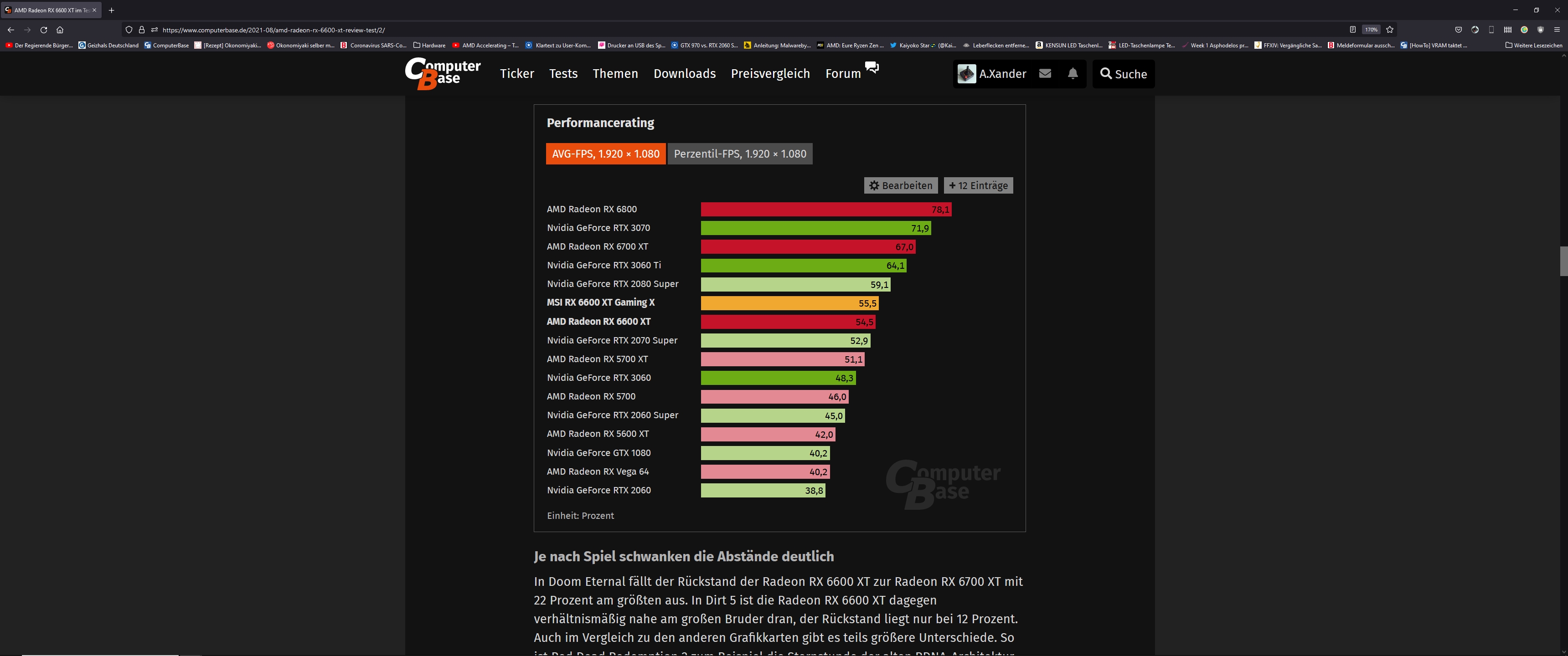

Du kannst auch einfach mal die Einstellungen in FHD aus diesem Test übernehmen und vergleichen.
https://www.computerbase.de/artikel...nitt_cpubenchmarks_zeigen_grosse_unterschiede
Der 5600 kostet 199€ Klick
Der ist genauso schnell wie der 5600X, da gibt es kaum einen Unterschied. Also kann man sich die 20€ sparen
Klick
der 3600 ist da fast 30% langsamer.
Janowic schrieb:
Damit meinst du, dass die CPU zu stark im Verhältnis zur GPU wäre
Keine Sorge ist sie nicht.
Die 6600XT ist stark genug die liegt von der Leistung her zwischen 2070 Super und 2080 Super aus dem cod Benchmarktest weiter oben.
Hier mal die Performance aus dem Test der 6600XT.
In der Kombination mit dem R5 5600 sollte selbst bei Ultra das maximum von 144fps deines Monitors erreicht werden.
