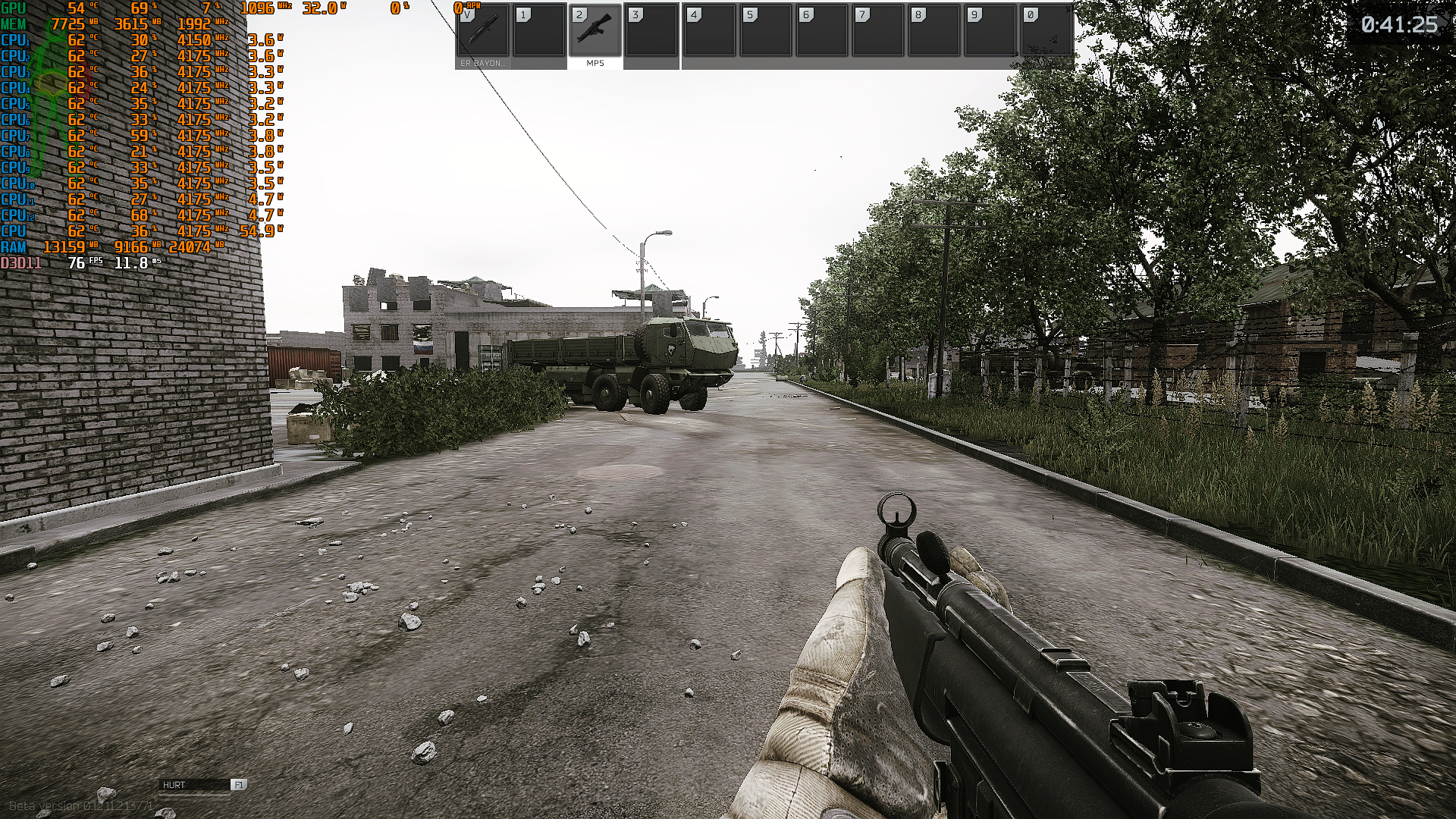

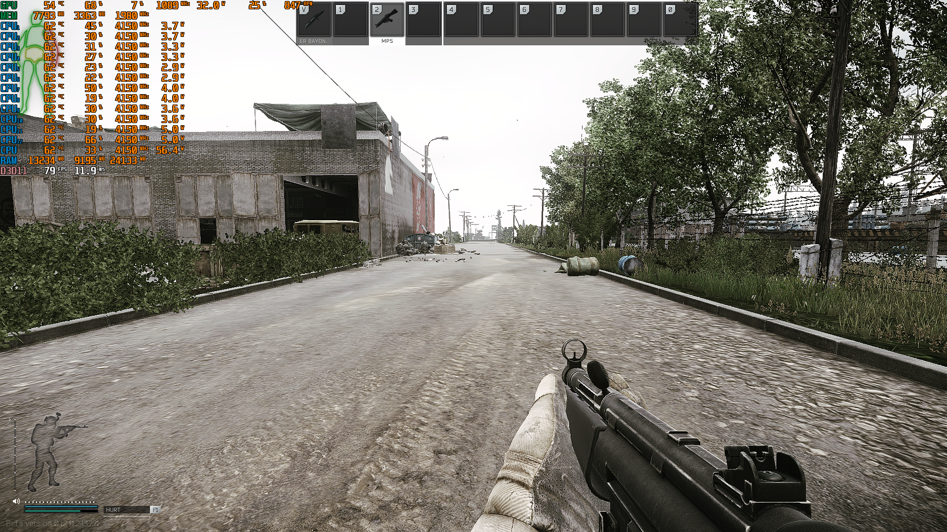

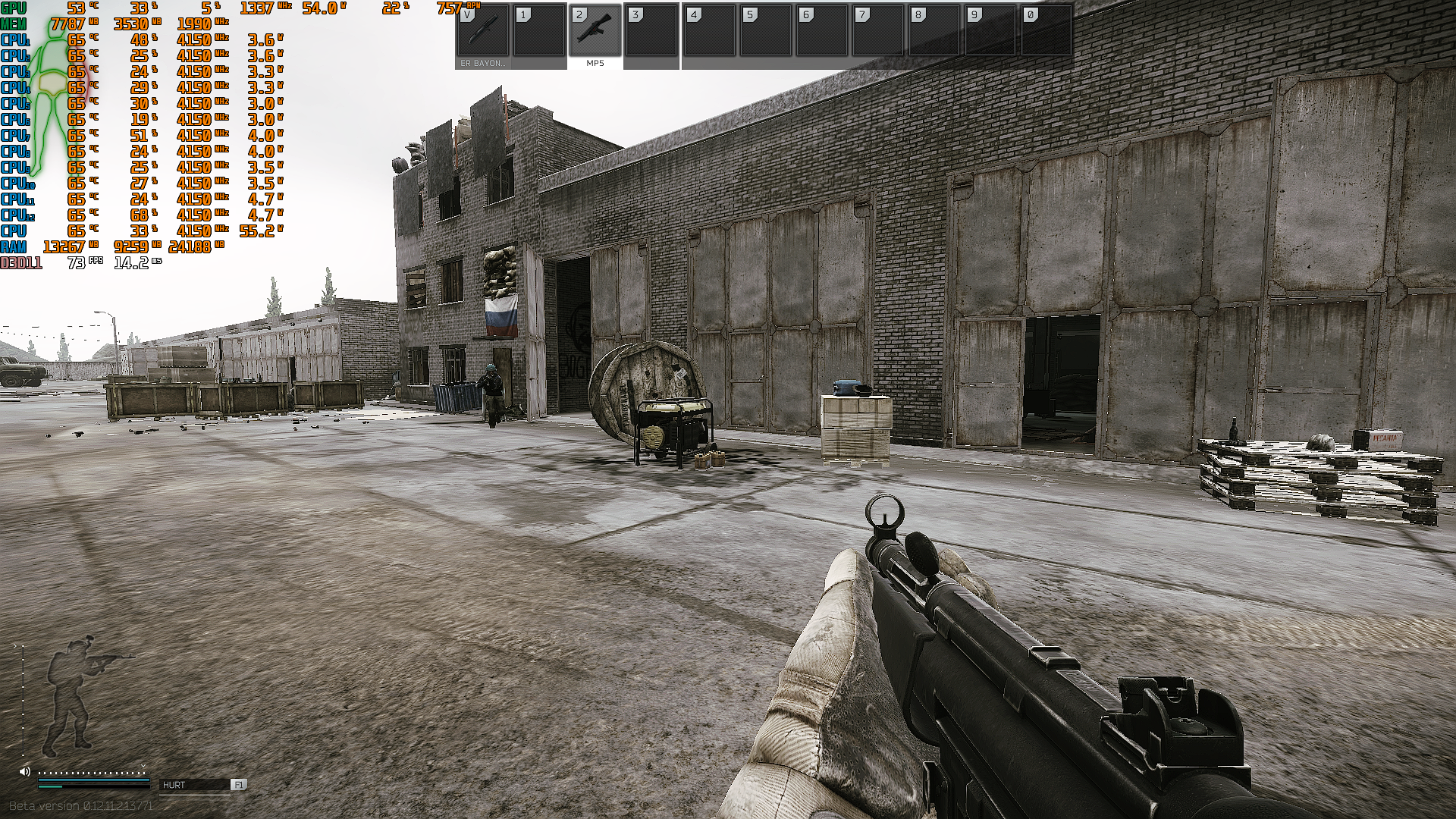

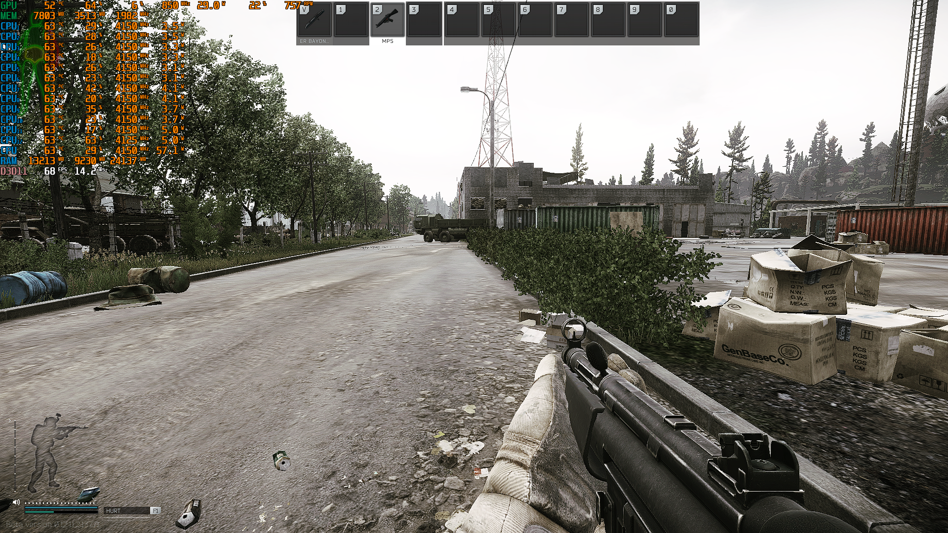

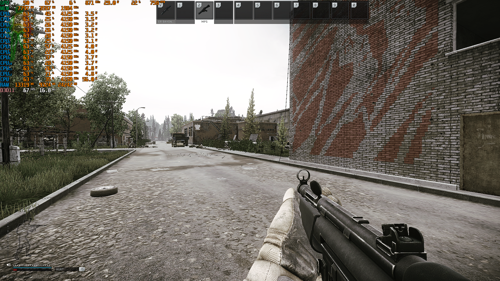

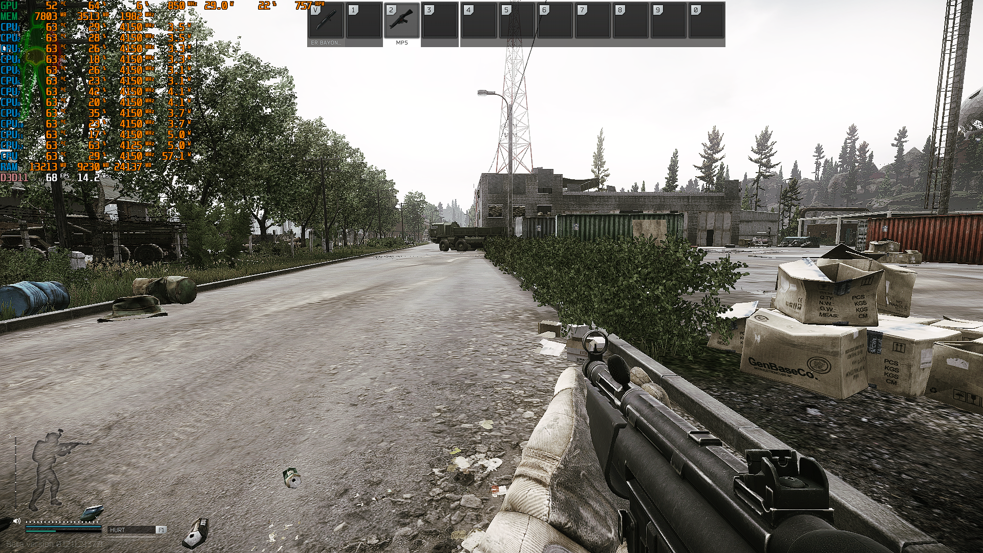

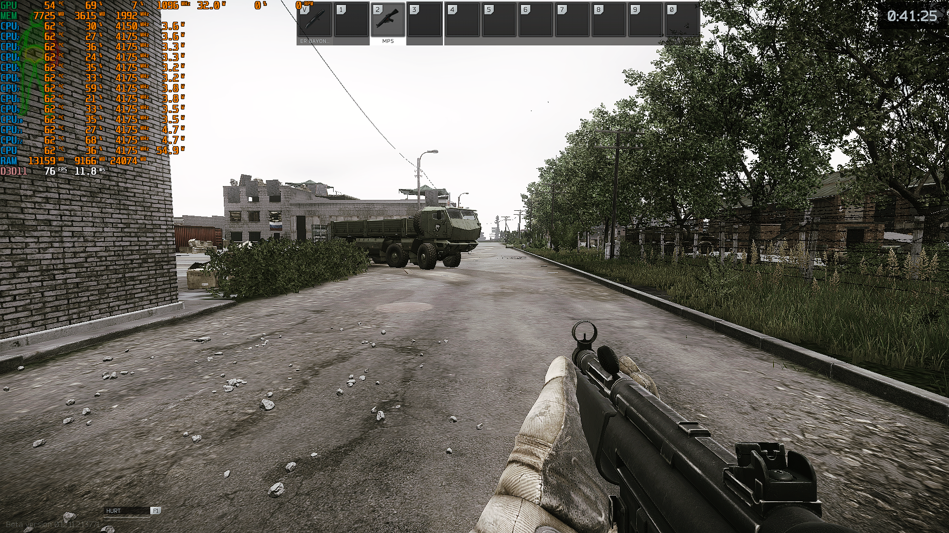

Und hier noch Screenshots mit allen Afterburner Werten

Hängst in den betroffenen Spielen im CPU Limit. Begünstigt wird das durch mehrere Faktoren, die zusammenspielen, wie die Auflösung von 1080p, wo die CPU mehr beansprucht wird als in 1440p oder 2160p.
Der Ryzen 3600 limitiert da in Kombination mit dem 2666 DDR4 Speicher wie du gut an der GPU Auslastung von nur 67% sehen kannst. Speichergeschwindigkeit kann dabei durchaus auch beitragen, gerade in Full HD.
Dazu kommt noch der CPU Hunger vieler Online Spiele, wie du selbst siehst gibt es ja mehrere Online Titel bei dir mit niedriger GPU Auslastung und nicht nur ein Paar, wo man von einer möglichen schlechter Optimisierung sprechen kann. In GTA V dagegen wie du gesehen hast kannst du eine bessere Auslastung erreichen mit entsprechenden Grafikeinstellungen (GTA V kriegt übrigens auch moderne GPUs klein, mit MSAA).
Du hast zwei Optionen, eine teuere und eine günstige:
- Aufrüsten auf eine stärkere CPU mitsamt RAM. Wie bereits vorgeschlagen, würde sich da ein Ryzen 5600X oder 5800X anbieten. Dazu mindestens 3200 Speicher statt des 2666, was dir zusammen eine Besserung in der GPU Auslastung bringen würde, da Online Spiele und 1080p Auflösung zugleich.
- Stattdessen entweder die Grafikoptionen auf möglichst hohe setzen wie du es in GTA V gemacht hast, wenn das nicht reicht eine höhere Auflösung verwenden als 1080p. Entweder durch Einstellungen im Spiel oder durch Nutzung von VSR in der Catalyst App. Mit VSR kannst du Spiele in einer höheren Auflösung berechnen lassen und sie auf deine Auflösung runterskalieren, damit steigt sowohl die Bildqualität durch besseres AA als auch die GPU Auslastung.
Die letzte Option kostet dir dabei kein Geld, wenn du nicht unbedingt aufrüsten möchtest.
