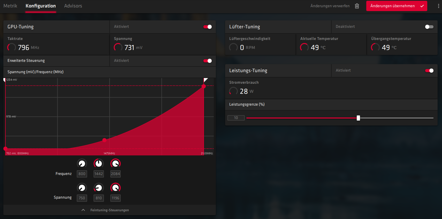

Hier mal ein Screenshot von den Einstellungen:
Temp klettert dann auf 59°C und die Lüfter springen an:

Hast du etwas an der GPU verändert? Wenn du die Lüfterkurve manuell anfasst und änderst, geht der Zero Fan Modus zB nicht mehr im Idle... und laut Screenshot hast du GPU Tuning und Spannungskurve aktiviert?
Die beiden BIOS Modi dürften im Idle eigentlich keinen Unterschied machen. Von daher vermute ich mal dass eine Einstellung hier die Idle Lüftersteuerung verpfuscht.

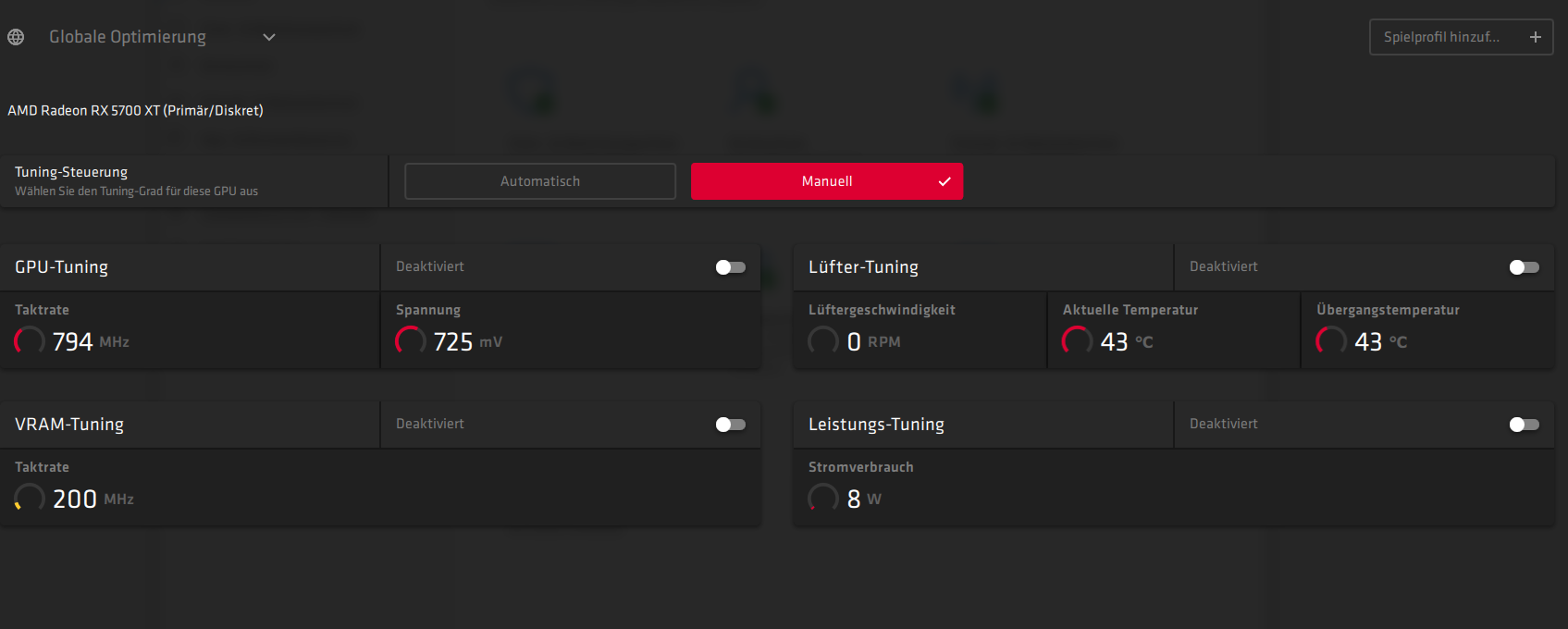

Tatsächlich. Das hat was mit meinem zweiten Monitor zu tun. Der Speichertakt ist mit nur einem Monitor im Idle auf 200MHz gefallen und die Temps sehen auch gut aus:
