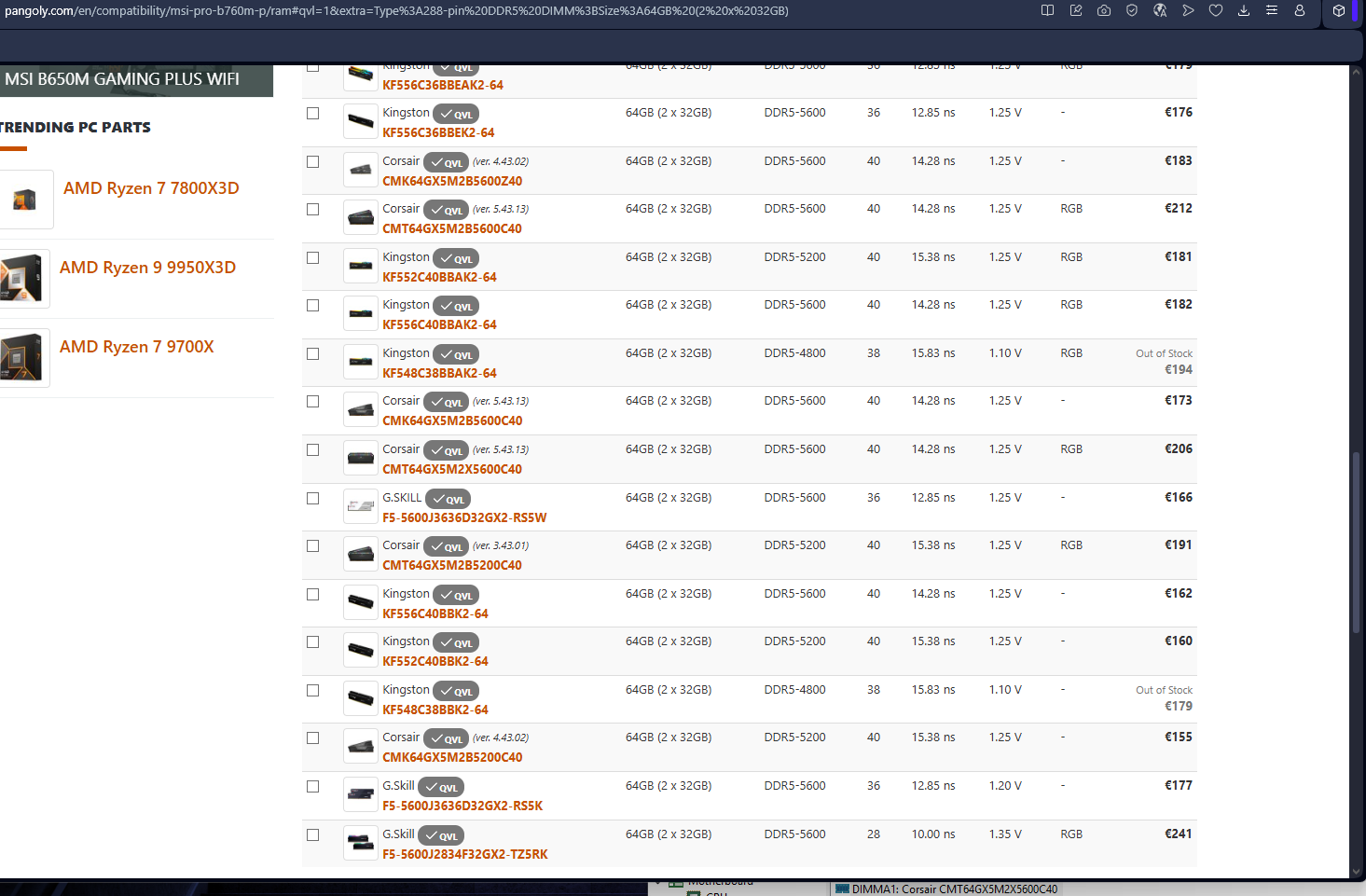

Speicher in 2und 4 (da wo er für dual-channel auch sein soll) .. Speicher ist auf der VSL-Liste

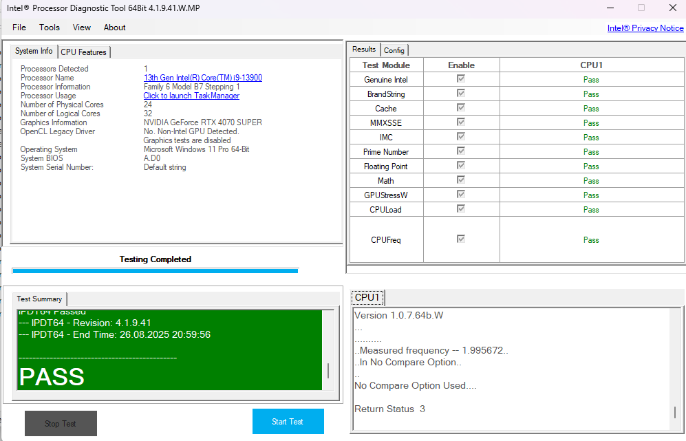

du kannst ja auch mal testweise das Intel Prozessor Diagnose-Tool runterladen und auch hier mal gucken, ob der Prozessor laut Intel selbst in Ordnung wäre - zumindest soweit das Programm dann aussagekräftig ist.
Reaktionen: pcfachfremder
@joel Test läuft.. Sensordaten der CPU ? Spannungen oder Temperaturen?

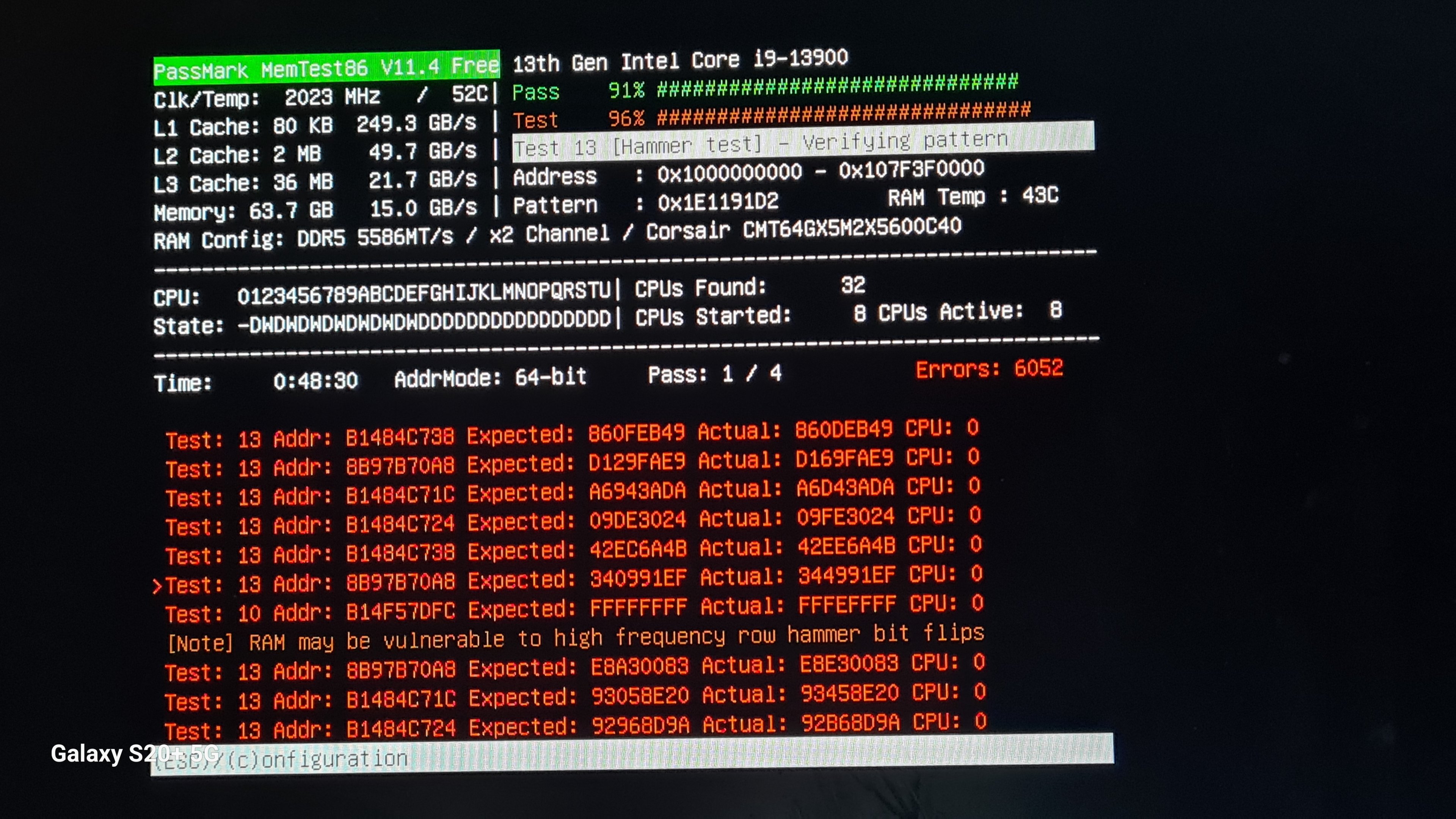

memtest86: Hab nach dem ersten Pass abgebrochen.
6000 Fehler Test 10 und 17 Fehler Test 13.
Was tun?

Hast du all die Hardware erst vor kurzem gekauft?
Entweder ist der RAM selbst defekt, oder der Speichercontroller in der CPU ist defekt.
Ich würde den RAM testen lassen, es gibt diverse Firmen die auch Reparateuren anbieten, die das auch testen können.

Teste die Riegel einzeln. Wenn du dann bei einem Fehler und beim anderen nicht hast, dann kannst die CPU ausschließen ohne sie auszubauen. Das beide Riegel gleichzeitig defekt sind, habe ich in 29 Jahren noch nicht erlebt, kann aber natürlich auch passieren.
Reaktionen: orioon
Danke für Eure Ideen. Habe das fix-und-fertig als Aufrüst-PC gekauft und nur die 2x 2TB Samsung SSD's und die 4070 dazugekauft. Habe keine Ahnung welcher Kühler, ob contact-frame (vermute das ist vielleicht ein Rahmen um den "die", der Druck auf die Kanten des "die's" verhindern soll? - kann man im zusammengebautem Zustand sehen, ob der verbaut ist?) und wie der Kühler montiert wurde.
Ich teste erst mal mit memtest86 einzeln in A2 (XMP aus), wenn da ein Riegel gut und der andere schlecht ist... dann sollte es der Speicher sein.

pcfachfremder schrieb:
Oder kann es sein,. dass die Riegel trotz gleicher Modell-Nummer nicht dual-channel-fähig sind?
Doch das schon, aber ob XMP/EXPO mit Riegeln aus unterschiedlichen Kits läuft kann dir keiner garantieren.
