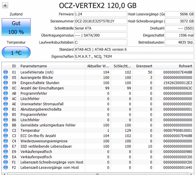

Check das mal mit CrystalDiskInfo und poste die Werte.
Ansonsten mal Platte ausbauen - booten - einbauen - booten - was passiert?
hier die werte: ocz_vertex_CDI.jpg

Liegt das Teil im Eisfach, mit 1° ist sie evtl zu kalt zum starten? :lol:
@ werkam
Sorry - aber - wie meinst Du das?
Lass mich nicht dumm sterben.
Sieh Dir mal das Bild im CDI richtig an, dann stirbst auch Du nicht so dumm. :lol:
@ werkam
Oha -seelig die Blinden - der Einäugige ist König.
Sorry.
