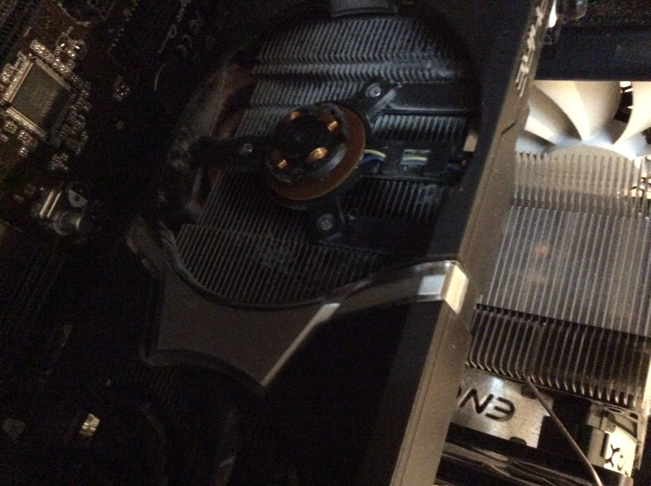

Vor zwei Jahren hat meine Grafikkarte angefangen zu rattern und vor einem Jahr fiel einer der beiden Grafikkartenlüfter komplett ab. Habs nicht geschafft den wieder aufzusetzen. Davor und seitdem öfters stürzt mein PC bei Grafikhungrigen Spielen ab, auf dem Bildschirm sind vertikale Linien mit einem leicht grünen/braunen Hintergrund, der Ton geht noch zwei Sekunden und dann geht auch der mit einem unangenehmen Sound aus.
Nun ist heute beim Spielen (nicht so aufwändiges Spiel) der PC abgestürzt und es tauchte besagtes Phänomen auf. Ich schaltete ihn wieder an, doch es gab sofort wieder diese Streifen, nur mit einem schwarzen Hibtergrund.(Stromversorgung des Front Panels lief) Ich probierte es erneut, doch dieses mal meldet der Bildschirm: No Signal Detected. Ich öffnete den PC und startete ihn erneut und bemerkte, dass sich der zweite Lüfter nicht mehr drehte (und eierte etwas wie des erste anfangs). Die Steomversorgung des Front Panels geht nicht mehr. Wenn ich den PC jetzt ausschalte (powerbutton) , dann geht er sofort aus und man muss nicht länger gedrückt halten.
Folgendes Problem also: Ich weiß nicht, was genau defekt ist. Erster Tipp wär ja natürlich die Grafikkarte, doch die Steomversorgung funktioniert nicht und der PC geht wohl nicht richtig an, da er sich instant ausschalten lässt. Habe versucht meinen Monitor ans Mainboard (also die interne CPU Grafikeinheit) anzuschliessen, doch es passiert nichts. Habe dabei nicht die Grafikkarte entfernt (Ich bekomm nur einen PCI-E Stecker rausgezogen...). Einen anderen Rechner zum etwaigen Testen habe ich nicht da. Vermutlich könnte ich auch im BIOS die Onboard GraKa auswählen, doch da komm ich nicht hin (Vielleicht Mainboard Batterie entnehmen und dadurch resetten?).

2013~2018 = ~5 Jahre. Frage: Wurde der schon mal entstaubt in dieser Zeit? Ein Foto ohne Seitenteil wäre Hilfreich...

Der Lüfter ist nicht abgebrochen oder sonst was, sondern einfach nur von der Halterung ( diese Spitze die ihn in Drehung versetzt) abgefallen. Entstaubt wurde er.

Habe nun die Grafikkarte ausgebaut und mein PC läuft mit der internen GPU wieder. Nun stellt sich die Frage: soll ich für meine R9 280X Dual-X OC ein neues Lüftergehäuse (falls sich da irgendwie was machen lässt?) kaufen und sie damit runterkühlen (glaube nicht, dass die sonst beschädigt ist, nur die Lüfter) oder mir eine neue Grafikkarte z.B. die RX 560 kaufen (Budget: ca. 100€)
