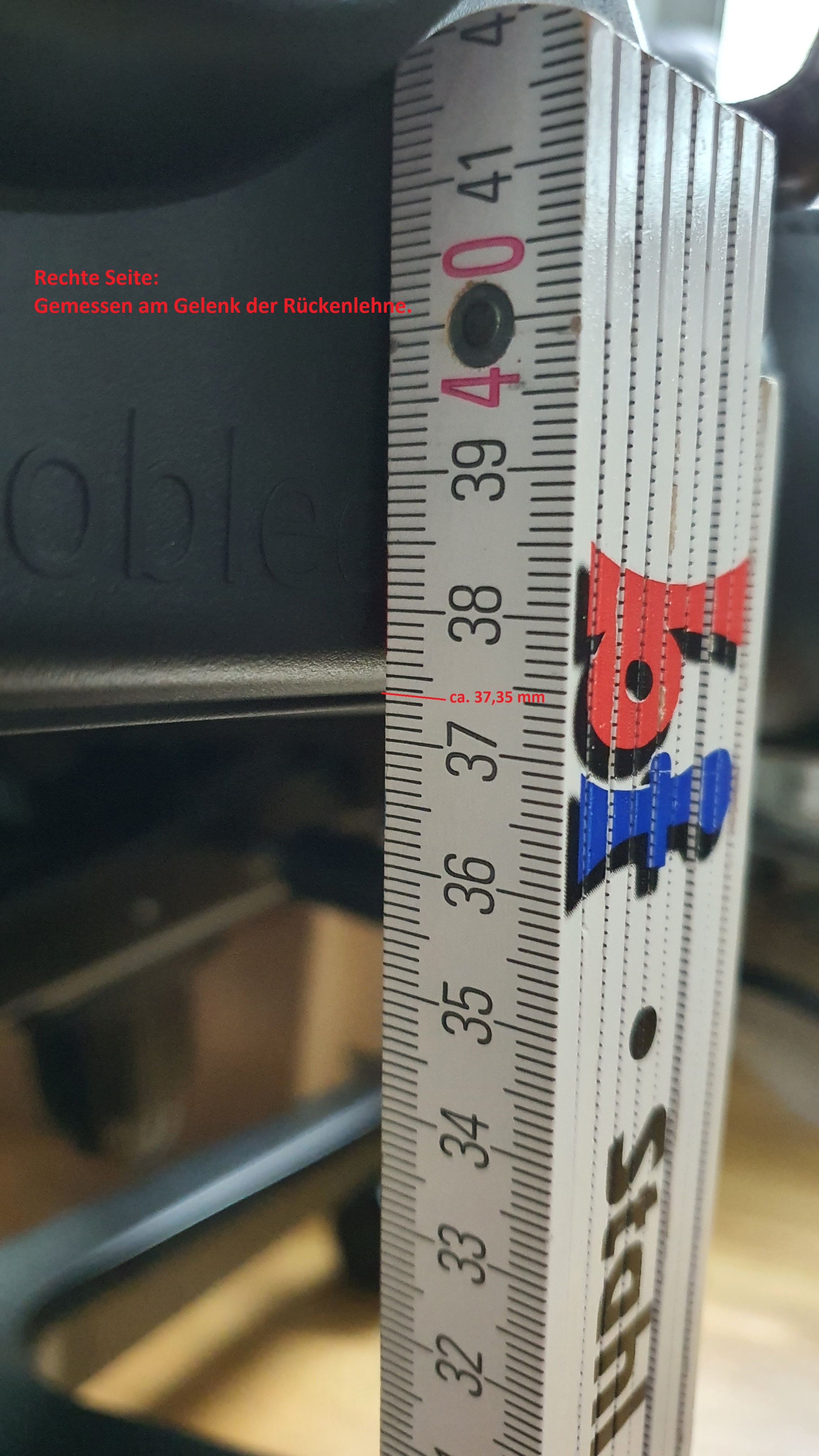

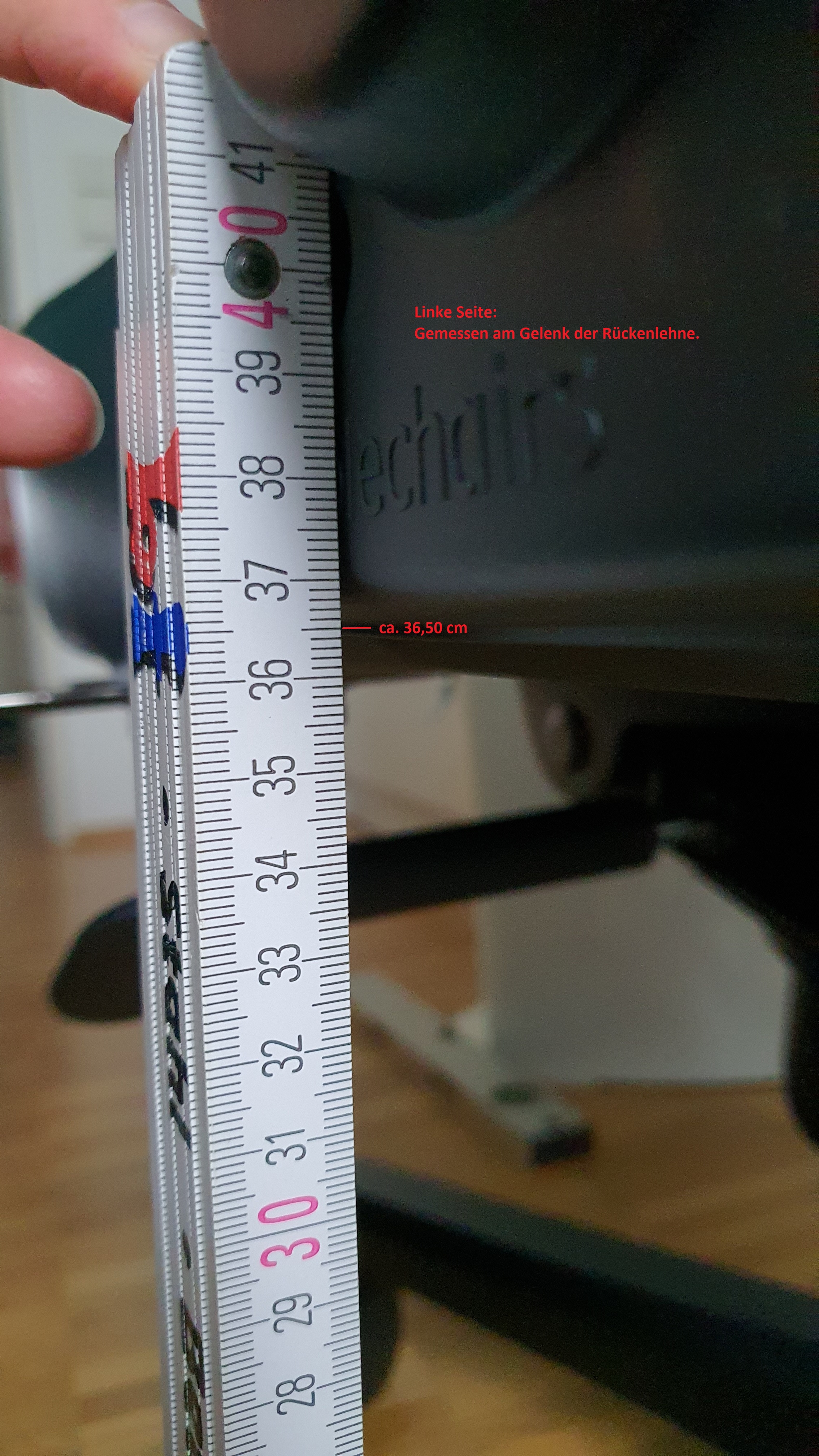

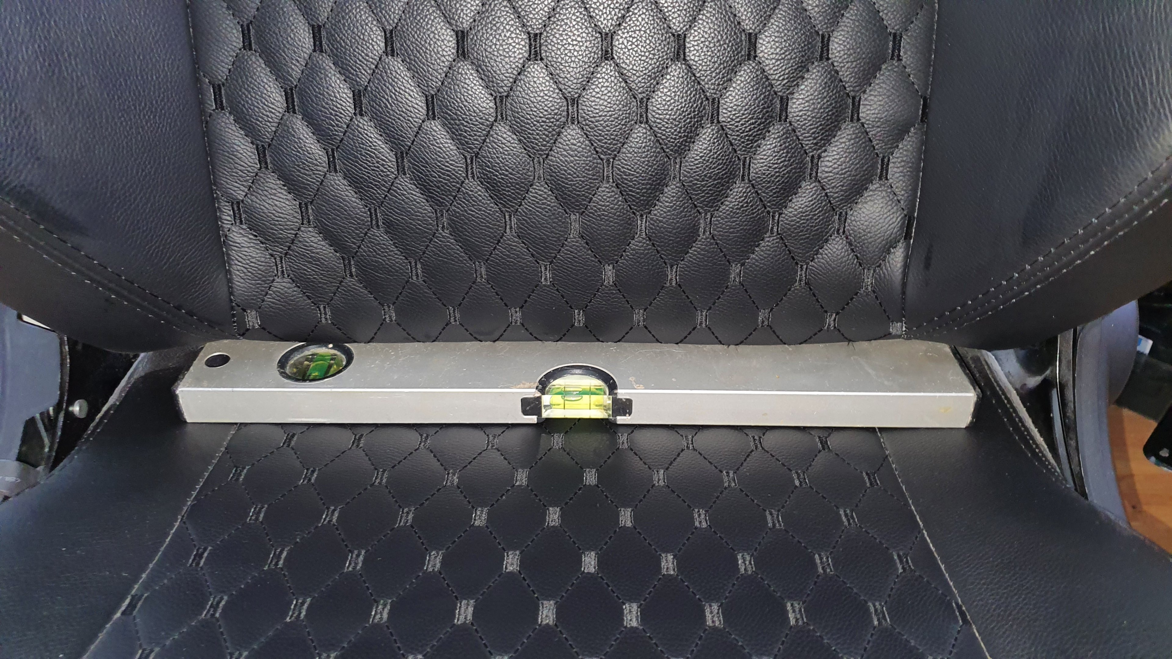

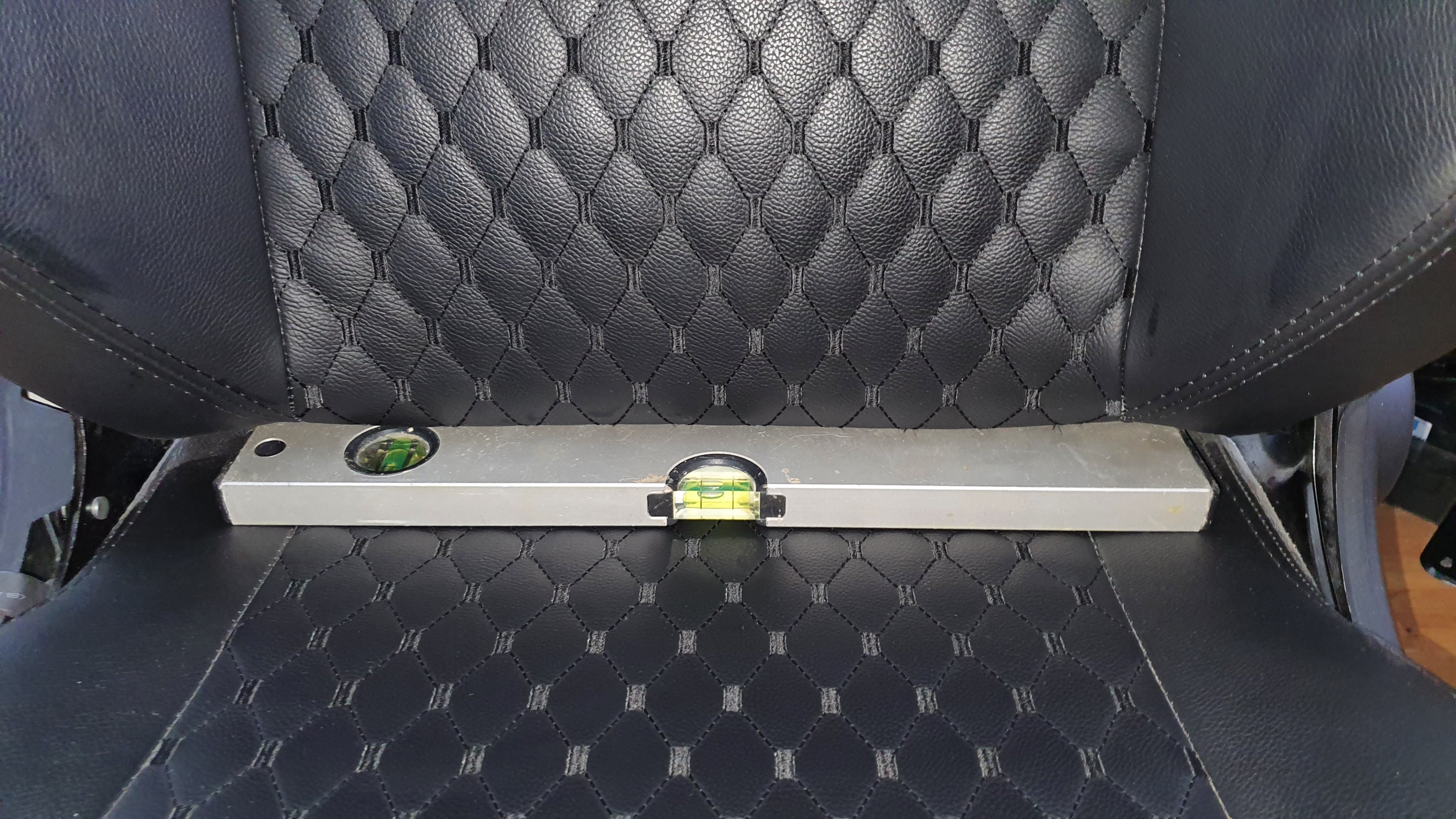

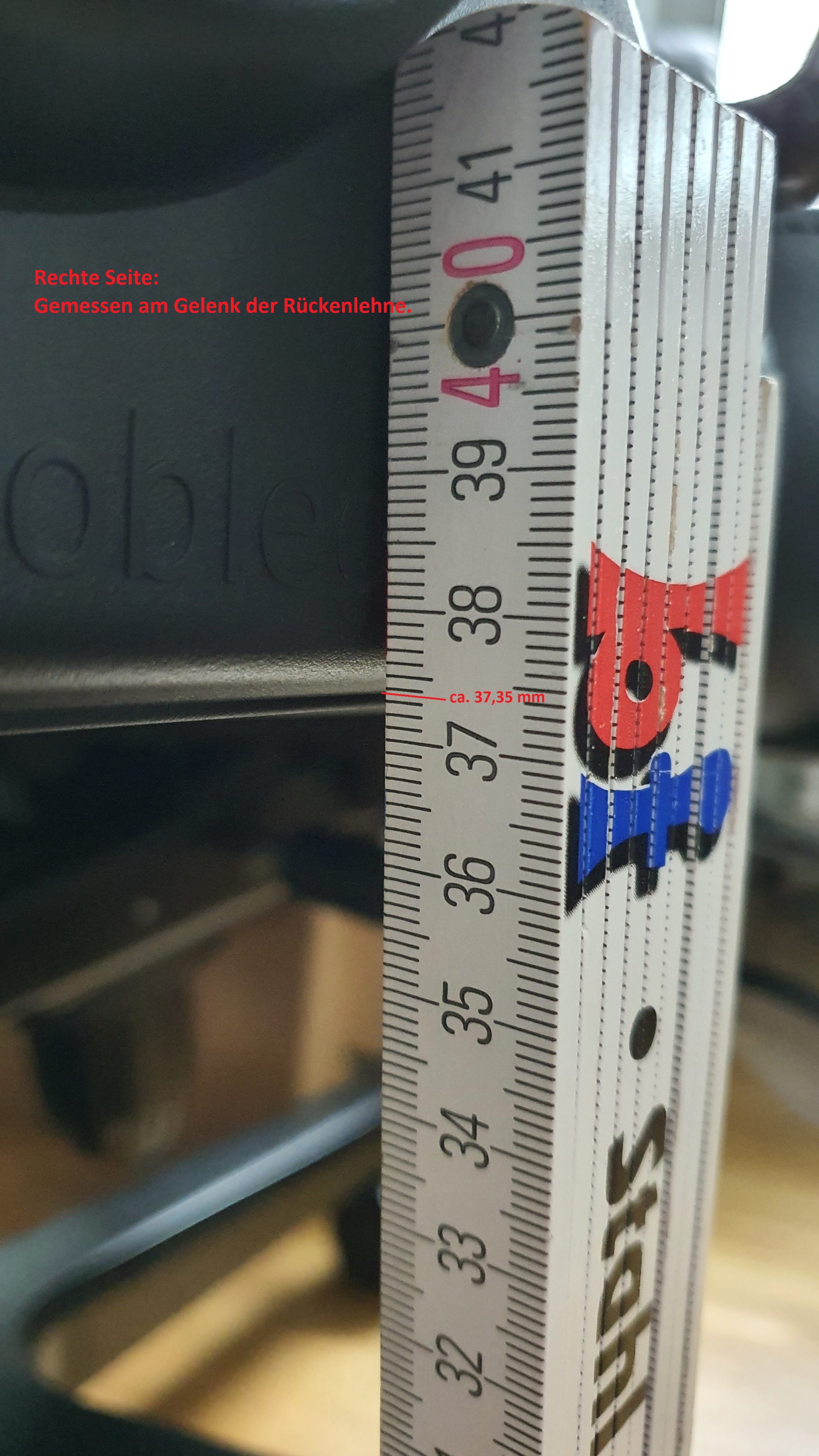

Leider ist ein anderes Problem, das ich durch den Austausch der Unterkonstruktion ebenfalls loswerden wollte noch da. Ich habe sogar den Eindruck, dass es nun deutlich spürbarer ist, was ich mir jedoch nicht erklären kann.
Ich sitze auf diesem Stuhl leider schief, was für mich inzwischen nicht mehr erträglich ist.
Vor dem Zusammenbau habe ich mit Hilfe der Wasserwaage festgehalten, dass die Unterkonstruktion waagerecht ist und somit nur der Sitz krumm sein kann. Anschließend habe ich dies anderweitig geprüft und mit Bildern vereinfacht festgehalten. Unbelastet ist der Höhenunterschied zwischen der linken und rechten Seite knapp ein Zentimeter. Bei Belastung, also im Sitzen fühlt es sich noch schlimmer an, was ich jedoch nicht mal eben ohne Hilfe prüfen kann.
Die Bilder dazu hänge ich hier an und hoffe wirklich sehr, dass ich auch hiermit Hilfe bekommen kann.

Hallo Paul,
Warum hast du das nicht direkt erwähnt? Geht es hier tatsächlich um eine Abweichung von 0.45 cm? Vermutlich wird ehrlich gesagt nicht einmal der Boden des Raumes so perfekt eben sein, dass da jemals 0,00 cm herauskommen werden. Da dein Gewährleistungszeitraum bereits abgelaufen ist und es aktuell längerfristig keine Ersatzsitzflächen zum Verkauf geben wird, kann ich dir hier leider nicht weiterhelfen. Eine kostenfreie Bereitstellung einer Ersatzsitzfläche ist leider nicht möglich.
Liebe Grüße
Mike
Hallo Mike,
es sind bei dieser Messung tatsächlich 8,5 mm und nicht 4,5 mm. Also knapp 1 cm.
Ich habe es Anfangs nicht angegeben, da ich es für einen Defekt der entsprechend knarrenden Mechanik gehalten habe. Diese Überlegung war ungeschickt von mir, was ich im Nachhinein selbst gemerkt habe. Kommt womöglich von dem wenigen Schlaf, den mir mein Sohn gönnt. 😅
Inzwischen bin ich jedoch absolut sicher, dass es nicht der Boden sein kann. Der Unterbau ist ohne dem Sitz definitv in Waage. Erst wenn man den Aufbau mit Sitz betrachtet, kommt das Problem auf.
Da ich den Stuhl erst wegen meiner Fernlehre seit einem Monat regelmäßg nutze, fällt mir das Problem deutlicher auf. Wenn man 9h am Tag schief gesessen hat, dann spürt man das irgendwann und es schmerzt auch der Rücken, was mich dazu bewogen hat, es genauer zu betrachten. Bisher wurde der Stuhl kaum genutzt und ist daher eigentlich neuwertig, weshalb es besonders schade wäre, wenn ich den nicht instandsetzen kann. Ich kann ihn in diesem Zustand nur noch begrenzt nutzen.
Wie gesagt, ich sehe es ein, dass ich es hätte vorher erwähnen sollen. Beiße mich nun selbst in den Arsch und weiß nicht, was mich da geritten hat. Bin ein bisl durch in letzter Zeit.
Solltet ihr vielleicht doch einen Weg finden mir zu helfen, dann wäre ich sehr dankbar und würde ich mich auch bereit erklären, die erneuten Versandkosten zu übernehmen.
Herzliche Grüße
Paul
