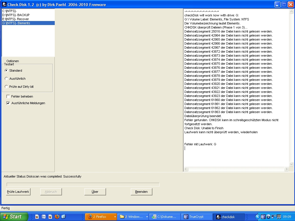

Ich habe mein Laufwerk G: Mit Checkdisk überprüft und bekomme die Antwort, dass verschiedene Datensatzsegmente nicht gelesen werden können (Siehe Screenshot)

Bei "Select File" war es normalerweise ein einfacher Dateicontainer. Wenn du jetzt nicht mehr auf den Ordner zugreifen kannst, so ist es ein Dateisystemproblem. Bei deinem Aufruf von "chkdsk" ist dieser abgebrochen, weil du den Haken "Fehler beheben" nicht gesetzt hast - allerdings ist bei "chkdsk" immer die Gefahr, dass noch mehr zerstört wird. Sicherer wären für den ersten Anlauf Programme wie GetDataBack for NTFS - leider sind nahezu alle diese Programme kostenpflichtig.

Ja, du hast wohl recht, es war ein Dateicontainer... Ich verstehe dich richtig, dass ich mich nicht auf chkdsk verlassen soll

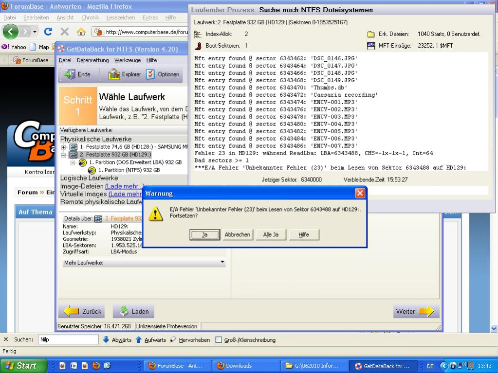

Verbleibende Wartezeit über 14 Stunden. Das Programm findet unzählige gelöschte Dateien, die aber nichts mit meinem Truecrypt zu tun haben sondern einfach so einmal gelöscht wurden
Nach ca 5 Minuten zeigt er mir außerdem folgende Fehlermeldung (Siehe Screenshot).

Nachdem truecrypt über 1000 "Starts" gefunden hat, werden nun weitere Sektoren durchsucht, aber seit ca 20 Minuten findet er keine neuen Datein. Wartezeit beträgt aber immer noch über 13 Stunden... lohnt es sich zu warten, oder soll ich den Prozess abbrechen und schauen, ob er doch etwas nützliches gefunden hat... und wie würde ich anschließend vorgehen?

E/A-Fehler deuten auf eine defekte HDD hin - deshalb ging wohl auch dein Dateisystem kaputt. Du kannst im Normalfall auch abbrechen, die MFT ist soweit eingelesen. Außerdem kannst du in GetDataBack nach jedem Schritt speichern, damit brauchst du später die Analyse nicht neu machen.
