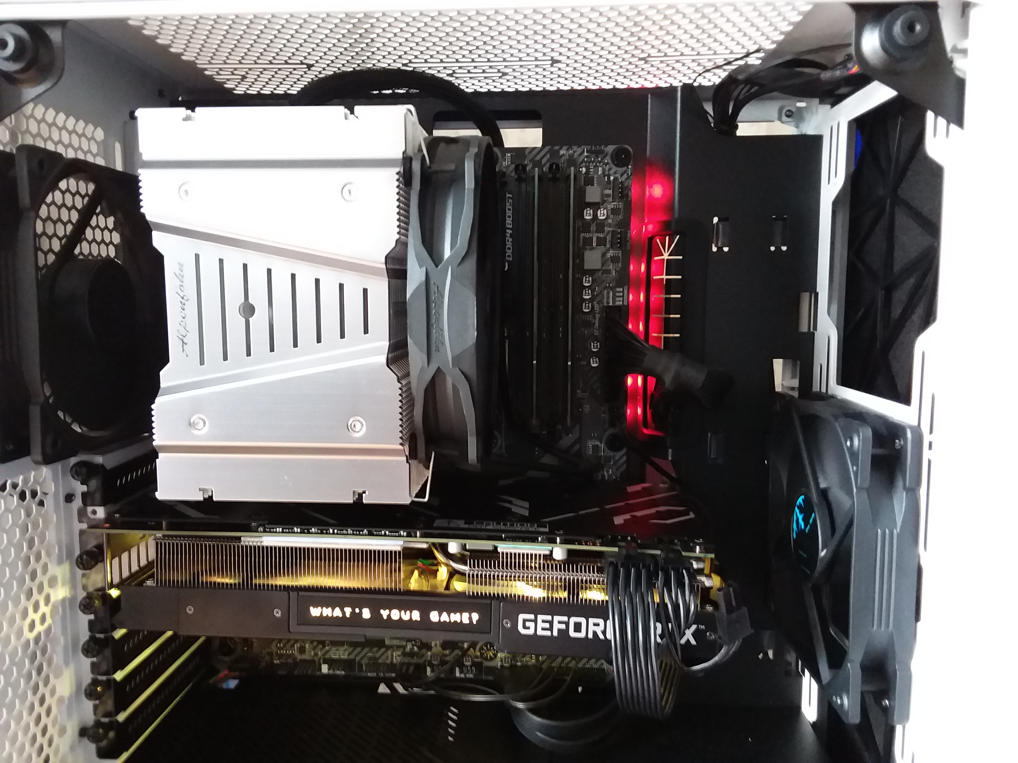

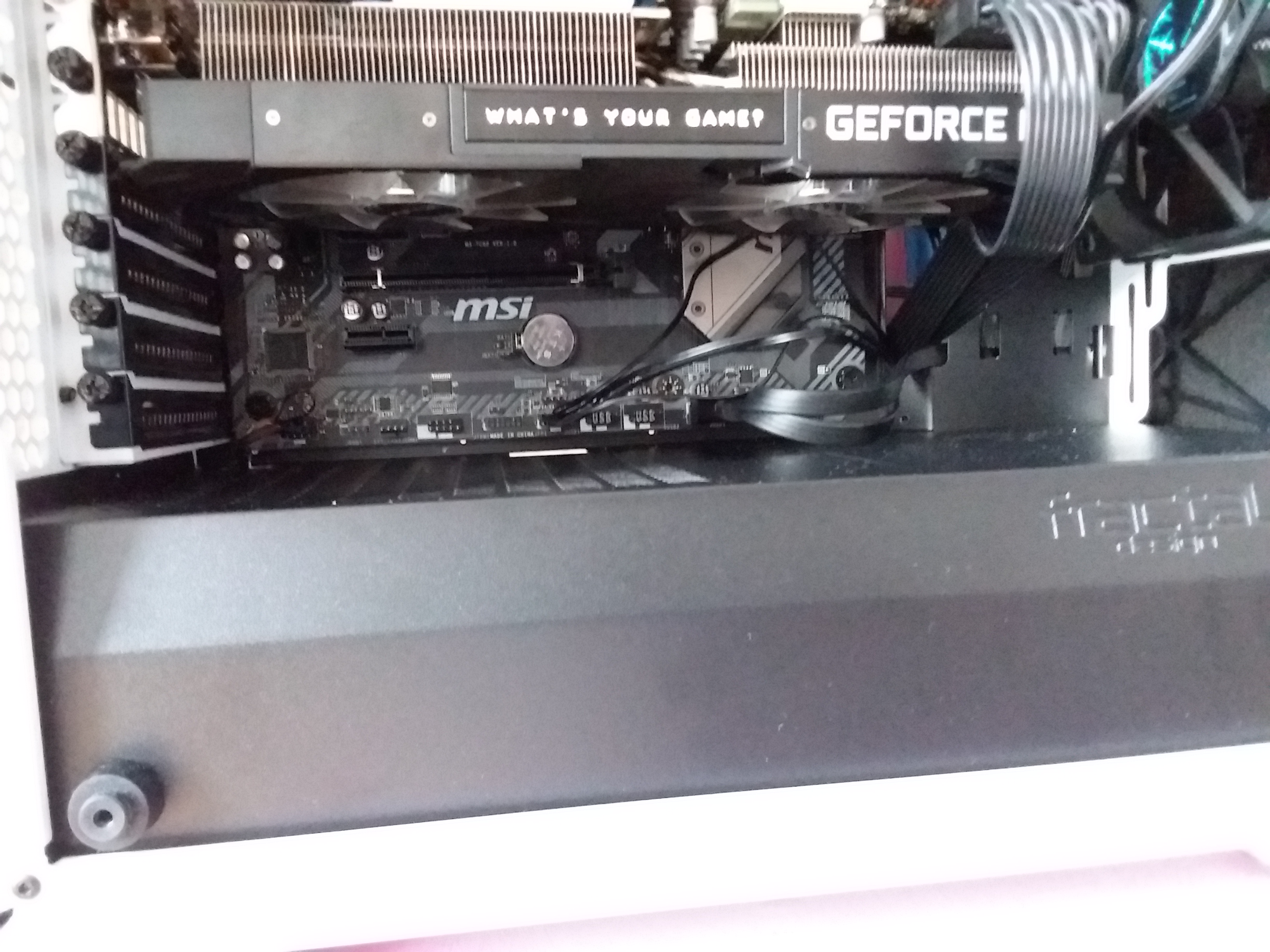

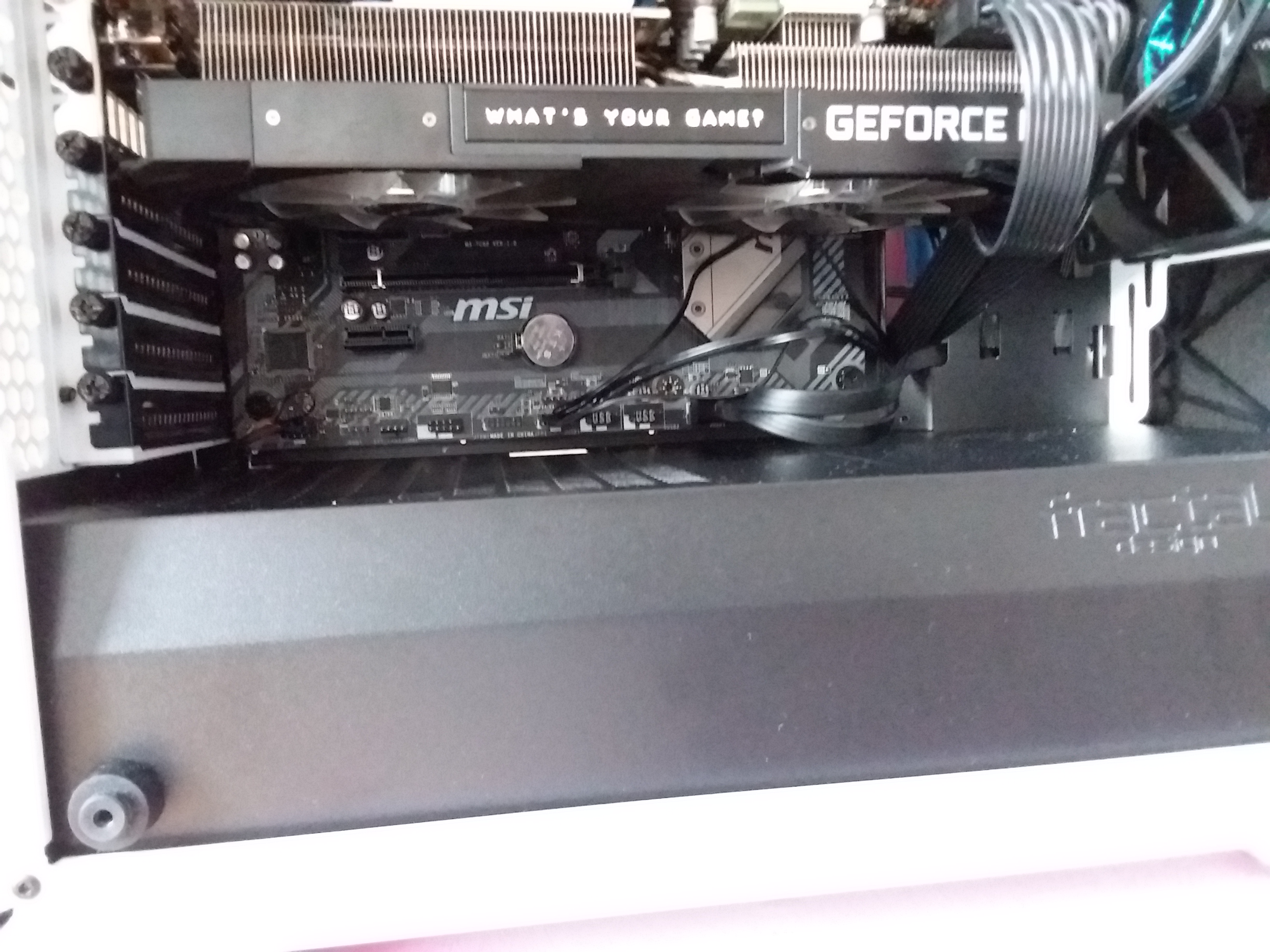

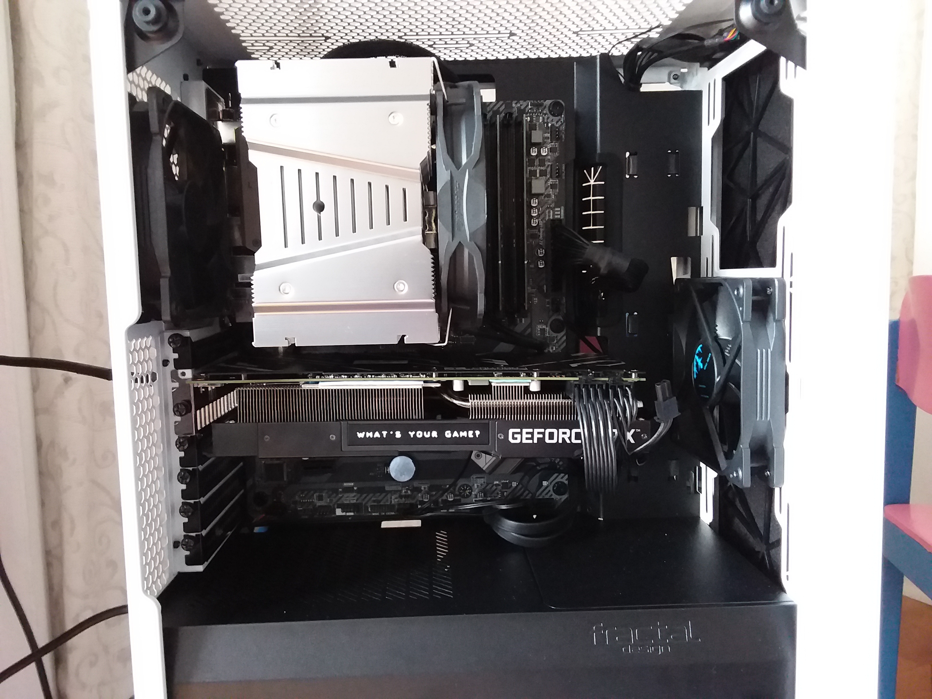

Hallo zusammen.
Eigentlich hatte ich vor, dass laufende System zu fotografieren, um zu zeigen, dass eure Mühen Früchte getragen haben. Leider funktioniert es nicht, so dass ich nochmal auf eure Hilfe angewiesen bin.
Ich habe die besprochenen Komponenten verbaut und als CPU-Kühler den Brocken 3 genommen. Wenn ich starte leuchtet kurz die Kontroll LED für den CPU auf dem Mainboard, dann kurz VGA und dann gar keine mehr. Ich hatte zuerst den RAM in die falschen Slots geschoben, dass habe ich inzwischen korrigiert. Ich habe ebenfalls das Bios geflasht. Es kommt aber kein Bild. Lüfter vom Gehäuse, CPU und die LEDS der Graka laufen.
Ich füge mal ein paar Bilder an. Wenn ihr mehr braucht, kann ich noch mehr machen.

Beim Start drehen sich kurz die Lüfter der Graka. Dann aber nicht mehr. Kann das am Netzteil liegen? Ist das widererwartend vielleicht doch zu schwach.
