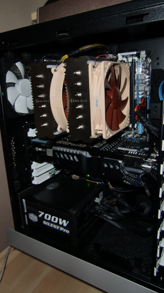

Ich würde dir als aller erstes raten den 120mm Lüfter ab zu nehmen, er bringt einfach nicht viel 2-3°C die meiner Meinung nach nicht gerechtfertigt sind.
Vielleicht musst du auch einfach mal dein Kühlkonzept umkrempeln, mach am besten mal ein Foto von deinem Gehäuse(inneren).

habe ein Foto gemacht... aber mal eine blöde frage, wie stell ich das hier rein...? bin zu blöd dafür ;-)

das ist mein Rechner... danke für die Info!
