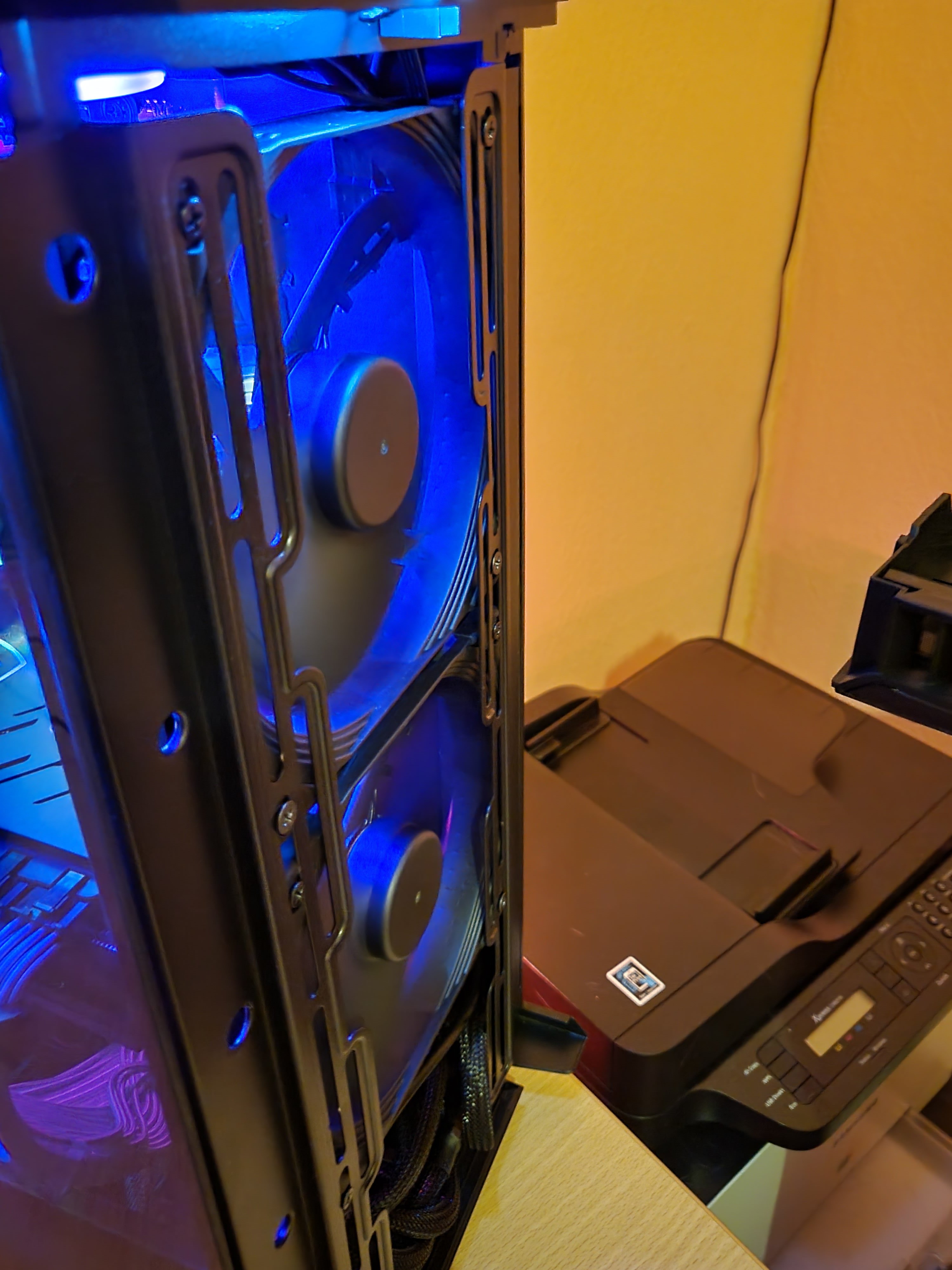

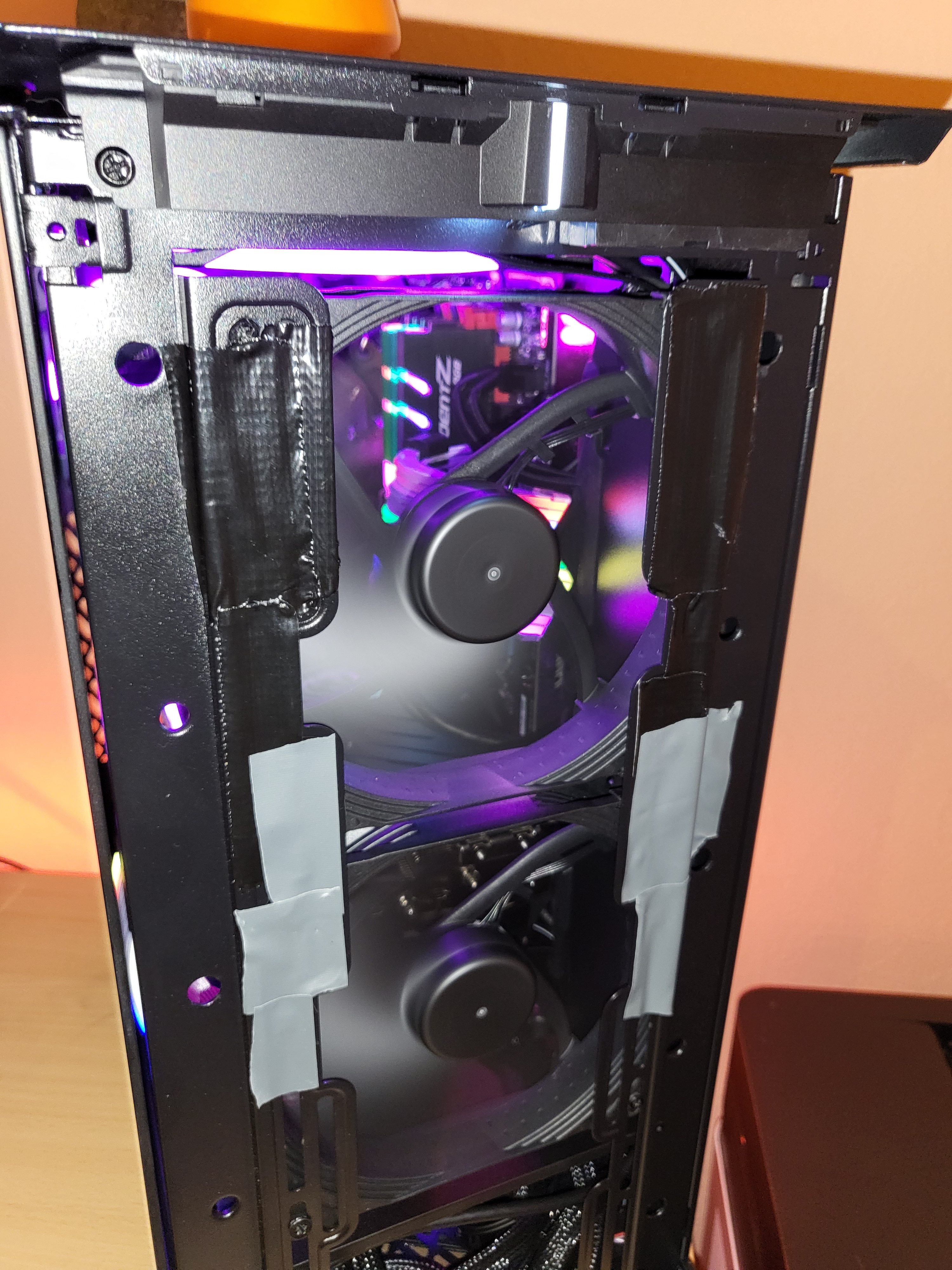

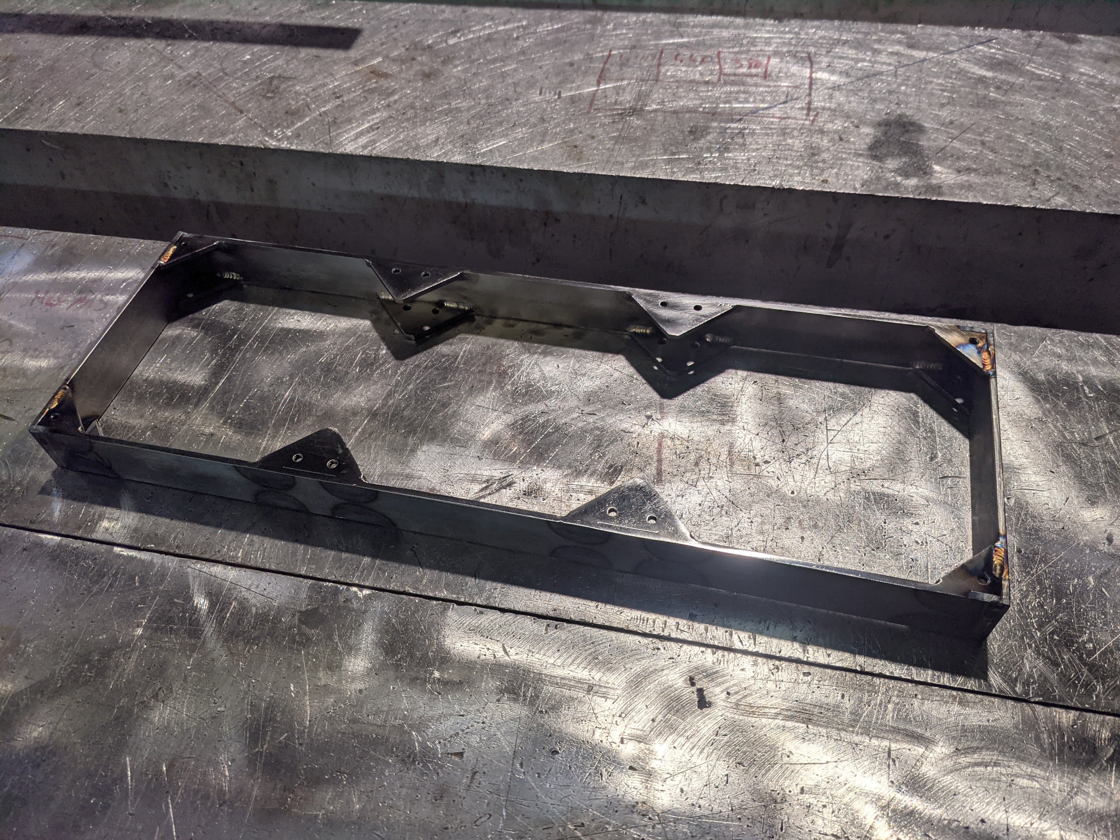

So hab ich das bei mir übrigens gelöst: Hab einen Rahmen gebaut, der 30 mm Distanz zwischen den Lüftern und der Front schafft. Damit hab ich die grobe Geräuschentwicklung in den Griff bekommen. Mit 800 u/min kann ich die Dinger deswegen nicht laufen lassen, aber vorher gab es so ein seltsames Dröhnen. Das ist weg und die Lüfter laufen mit etwa 500 u/min nicht hörbar.
Sieht bisschen aus wie ein Radiator, ist aber keiner. :D

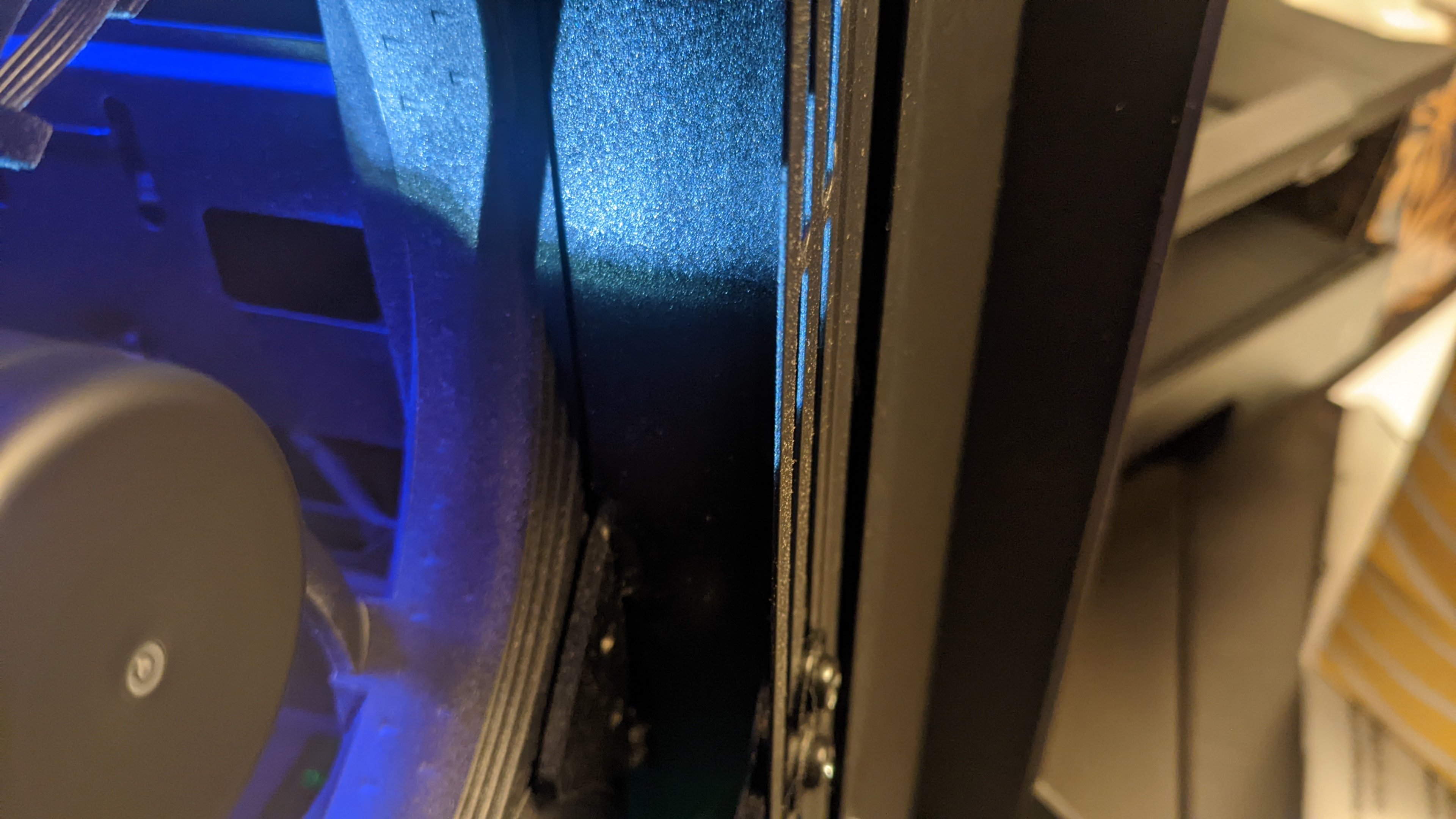

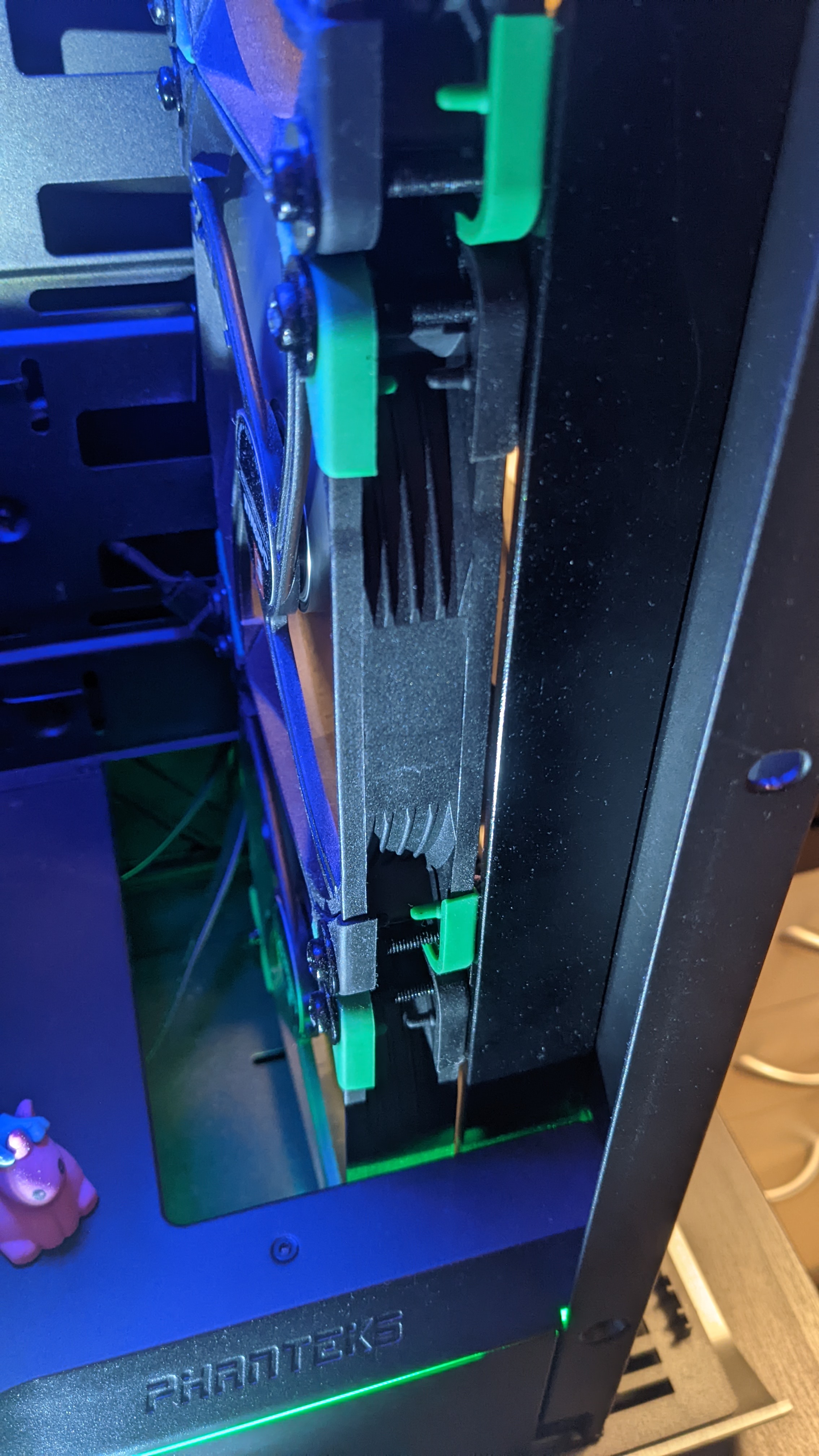

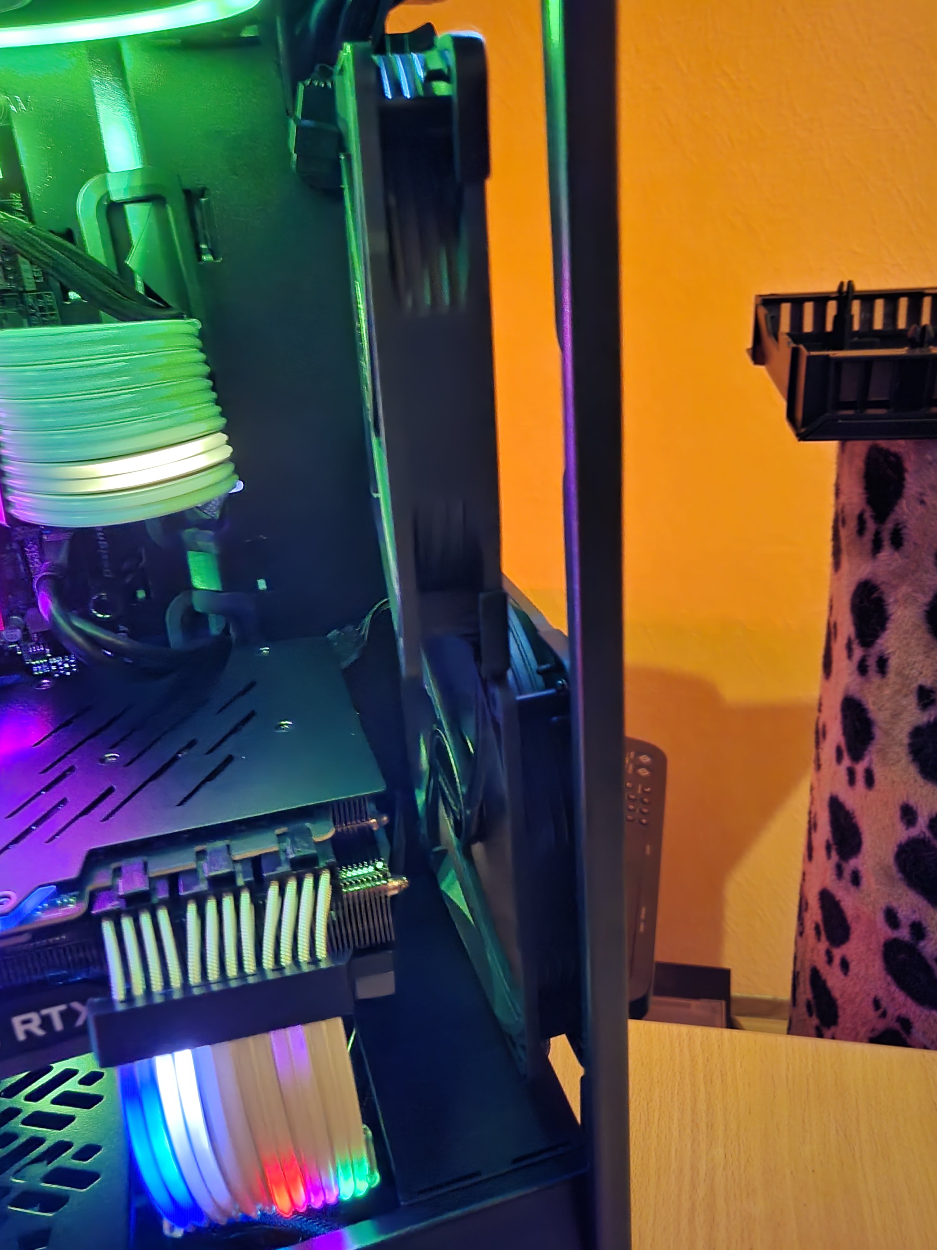

Scheiße!
Es liegt wirklich an den Rahmen vom Gehäuse...
Wenn ich sie etwas wegnehme, ist das brummen weg....
Ich kann sie aber nicht weiter weg "basteln" da ich das compact Gehäuse hab und da eh schon alles total eng ist...
Was kann ich tun?
Es ist ja eig. nur total wenig "Angriffsfläche".
Sind alle Lüfter so empfindlich?
Hier mal ein Link, wo ich kurz ein Video gemacht habe, wo man das brummen hört... Das ist so laut bei "nur" 50%.
https://www.file-upload.net/download-14846332/20220207_195340.mp4.html
Ist eine Frage des Luftdurchsatzes. Bei anderen Lüftern passiert das auch, aber vermutlich erst bei höheren Drehzahlen.
Naja, bisschen Platz wäre da ja schon noch, wie das auf dem Foto aussieht. Ich würde probieren einfach mal längere Schrauben und Beilagscheiben unterzulegen, bis du an der GPU anstehst. Vielleicht reicht das schon.
Alternativ das Blech, was im Ansaugbereich der Lüfter sitzt weg knipsen.
Evtl reicht es auch schon, die Schlitze, in denen die Lüfter befestigt sind abzudecken. Müsste man probieren.
Ich hab keine Schrauben da...
Also ein Lightwing ist direkt am Rahmen auch lauter als wenn er "frei" ist...
Zwar nicht so laut wie der Noctua.. aber wohl auch nur, weil er nicht so viel Druck ausübt (auf das Blech).
Hmm... denke ich werd mit der Metallsäge irgendwie den Rahmen zu sägen außer die Stellen, wo ich die 4 Schrauben befestige...
Versuch erstmal das abdecken. Damit machst du nichts kaputt. Wenn du irgendwann mal einen Radiator oder sowas in der Front montieren willst, ärgerst du dich über das Geschnippsel. Das würde ich nur machen, wenn es gar nicht anders geht.

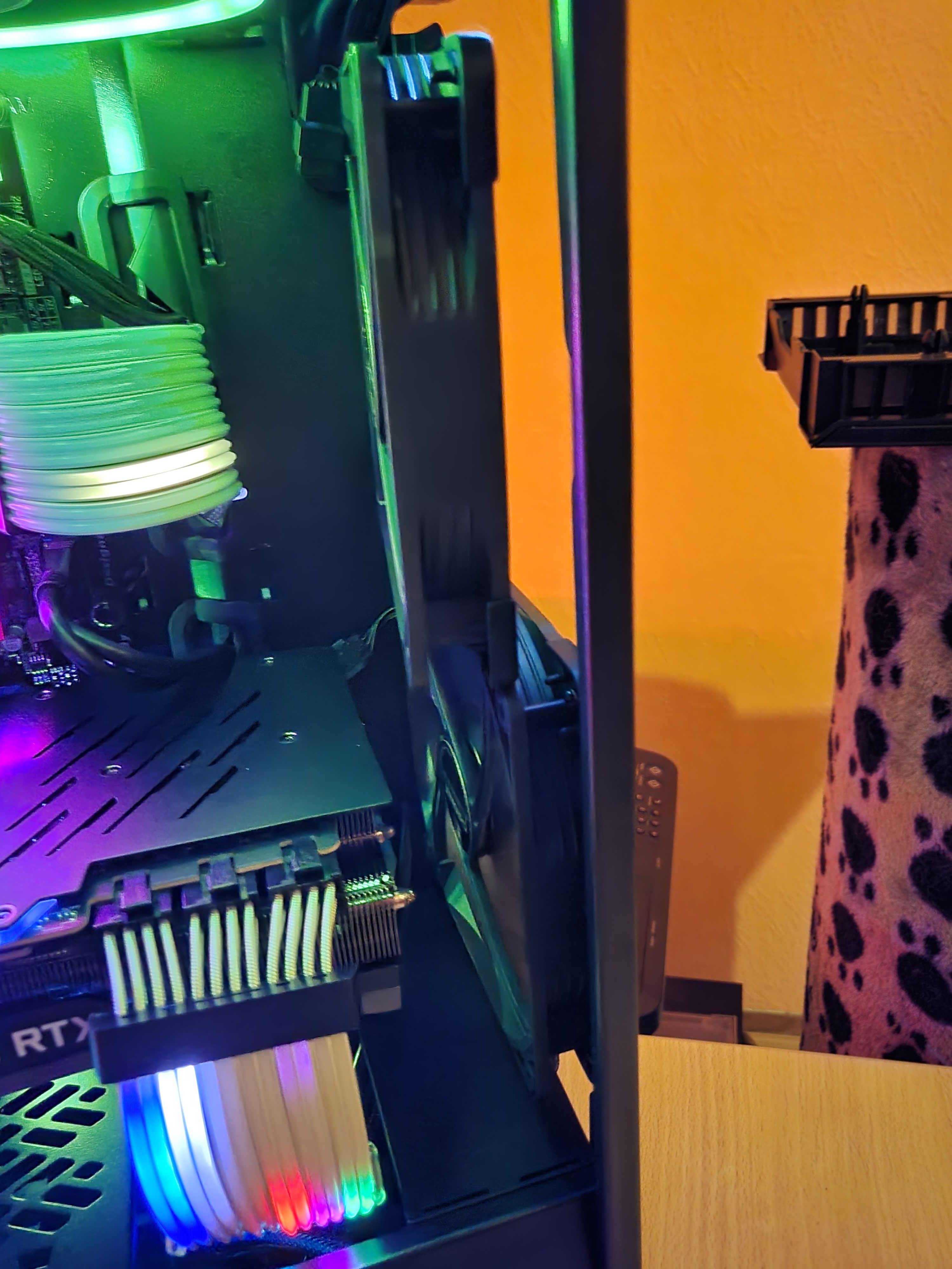

Es wird ein kleines bisschen leiser... aber laaange nicht so, als würde ich sie komplett vom Rahmen weghalten.
0ssi schrieb:
Ich bin zu dumm um zu verstehen wie genau das montiert wird bzw. funktioniert.
Außerdem glaub ich, dass der Abstand noch immer viel zu klein wäre.
Ich musste sie nämlich schon ein ganzes Stück wegnehmen, damit sie leise wurden.

Die von @0ssi geposteten Teile sind Dämpfer. Die bringen aber nichts gegen die Verwirbelungen.
Pack die Lüfter so weit es geht nach hinten. Dazu dann die Schlitze abkleben und die Lüfter halt so weit runter regeln, dass sie nicht mehr stören.
Mit anderen Lüftern kannst du evtl. höhere Drehzahlen fahren. Das heißt aber noch lange nicht, dass du deswegen mehr kühle Luft ins Gehäuse geschaufelt bekommst.

Zerbich schrieb:
Dadurch können die Lüfter deutlich mehr Luft bringen ohne dabei lauter zu sein.
Nein, eben nicht. Wie gesagt, du kriegst schon ein paar mehr Umdrehungen zusammen. Aber eben nicht so viel, dass es mir das wert wäre.
Die Noctuas schaufeln einfach viel Luft. Und bewegte Luft erzeugt immer Geräusche.
Bei mir bin ich von 400 auf knapp 500 u/min gekommen. Das hat bei den Temperaturen der Komponenten vielleicht ein, zwei Grad ausgemacht, mehr nicht.
Und ich hatte auch andere Lüfter drin. Hat auch nicht wirklich was geändert. Weil bewegte Luft ab einem gewissen Strom einfach Krach macht. Und dafür ist es irrelevant, ob der entsprechende Lüfter das mit 400 oder erst mit 600 u/min schafft.
Du darfst mit deinem Gehäuse natürlich machen was du willst. Aber wirklich was erwarten solltest du nicht. ;)
