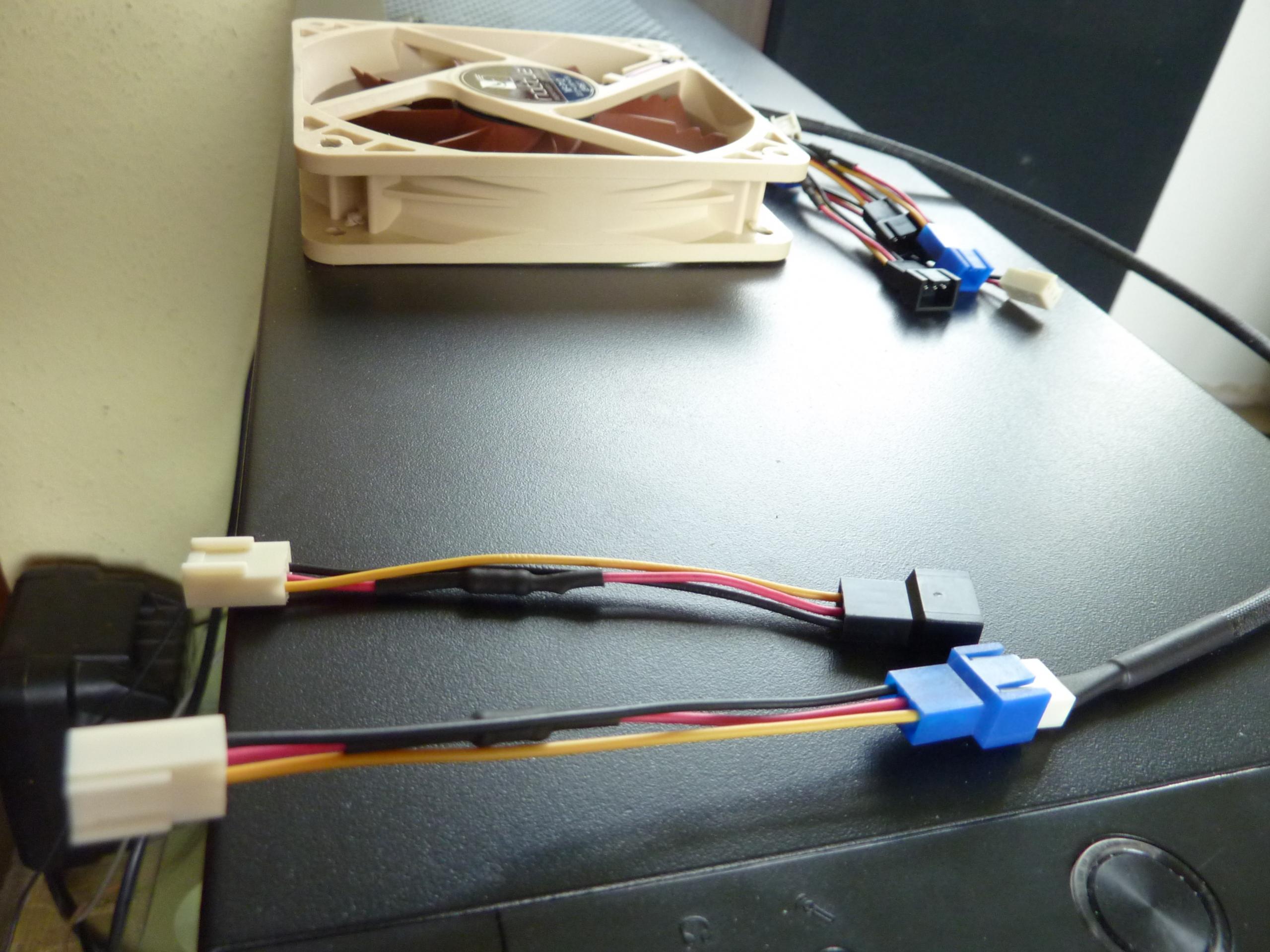

Weis jemand wie die obigen Adapter von noctua die immer dabei sind funktionieren? Bzw den Unterschied schwarz /blau? Hatte die (blau-ultra) bisher immer direkt an 7V Molex angeschlossen . Was dann anscheinend diese noch etwas senkt? Sind da verschiedene Wiederstände eingebaut im Kabel? Die Belegung ist ja gleich! Habe leider nicht so einen genauen Spannungsprüfer hier....

Die Form der Schrumpfschläuche lässt vermuten dass es sich um ganz normale Widerstände handelt.
MfG
einfacher widerstand zwischengeschalten und schrumpfschlauch drum, aber welche leistung am ende rumkommt ( 5 volt oder 7 volt ) musste du der herstellerseite entnehmen.
wenn die drehgeschwindigkeit 1:1 mit der spannung
so könnte man das etwa rechnen stimmt! Komisch nur das der "blaue" fast nicht spürbar hochdreht an der Fan-Control 7-12V
Spannungsprüfer muss her .....auf deren HP sind nur die Drehzahlen angegeben......
Sofern du noch die Verpackung und Beilage hast - da steht drauf welche Verlängerung welche Spannung (und damit einhergehend U/min.) am Ende bietet.
Ohmsches Gesetz, Kettenregel und Maschenregel habt hier nicht mehr in der Schule gelernt?
Es ist ein Widerstand im Kabel. Es gibt einen Thread von mir als Erfahrungsbericht hier im Lüfterforum. Da steht alles drinnen, wie man sich sowas selbst baut.
elohims Werte kann ich bestätigen für die Adapter, die dem NH-C12P SE14 beigelegt sind.
Welche Spannung am Lüfter abfällt, wenn man einen der Adapter verwendet, hängt vom Innenwiderstand des Lüfters bei der jeweiligen Drehzahl ab.
