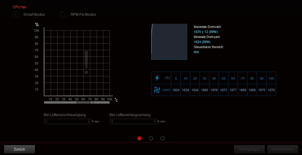

Die beiden Gehäuselüfter von Fractal lassen sich problemlos sowohl im UEFI als auch mit der ASUS Software unter Windows steuern und abschalten. Nur der Noctua bläst mit beiden Lüftern auf voller Drehzahl und lässt sich nicht drosseln.
Ich bin zwar froh, dass das Ding so gut kühlt, aber etwas weniger Lüfterlärm wäre toll.
Hier mal zur Veranschaulichung ein Screenshot aus der ASUS Software:
Irgendwelche Ideen wie ich das Ding leiser bekomme?
