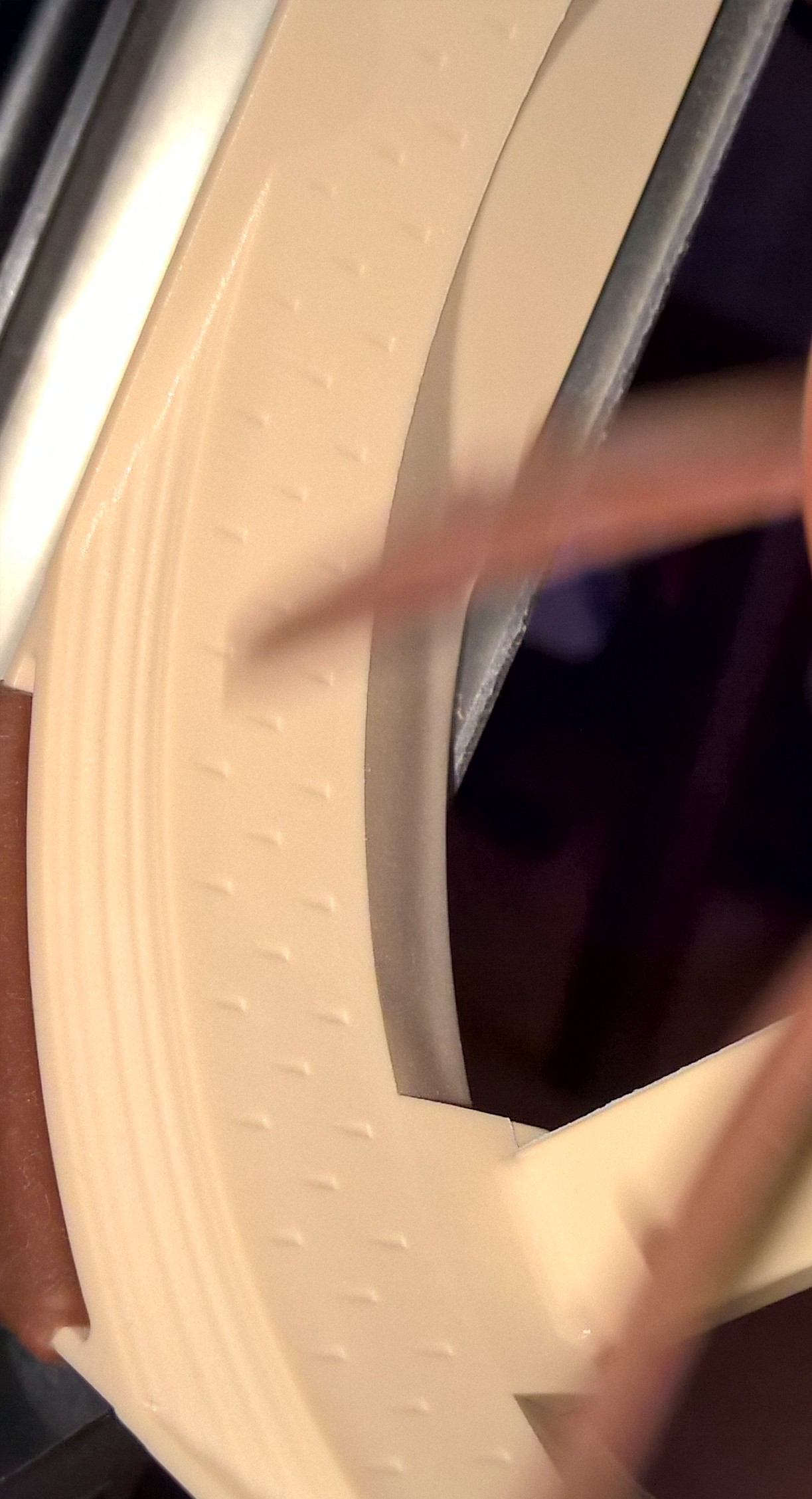

Ich habe mir einen Noctua-Lüfter gekauft, dieser besitzt im Rahmen Pfeile, um anzugeben wohin die Luft bläst.
So wie ich das lese ist das ein Pfeil, der Luftstrom fließt in die Richtung der Spitze dieses Pfeiles/Dreiecks. Dem ist im Praxistest allerdings nicht so, genau umgekehrt.
Missinterpretier ich diese Pfeile ?

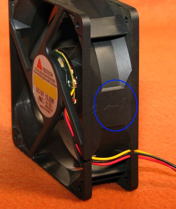

Wenn es Pfeile gibt, dann sind die außen auf dem Lüfterrand/Rahmen.
Außen am Rahmen sind normal immer zwei Pfeile, einer in axialer Richtung und einer in radialer (ein waagrechter und ein senkrechter). Der erste gibt die Richtung des Luftstroms an, der zweite die Rotationsrichtung des Rotors.
Hier noch ein, auf die Schnelle gefundenes, Beispiel.

Das INNEN sind keine Pfeile sondern Oberflächenmodifikationen zur veränderung der Grenzschichtgestalt.
