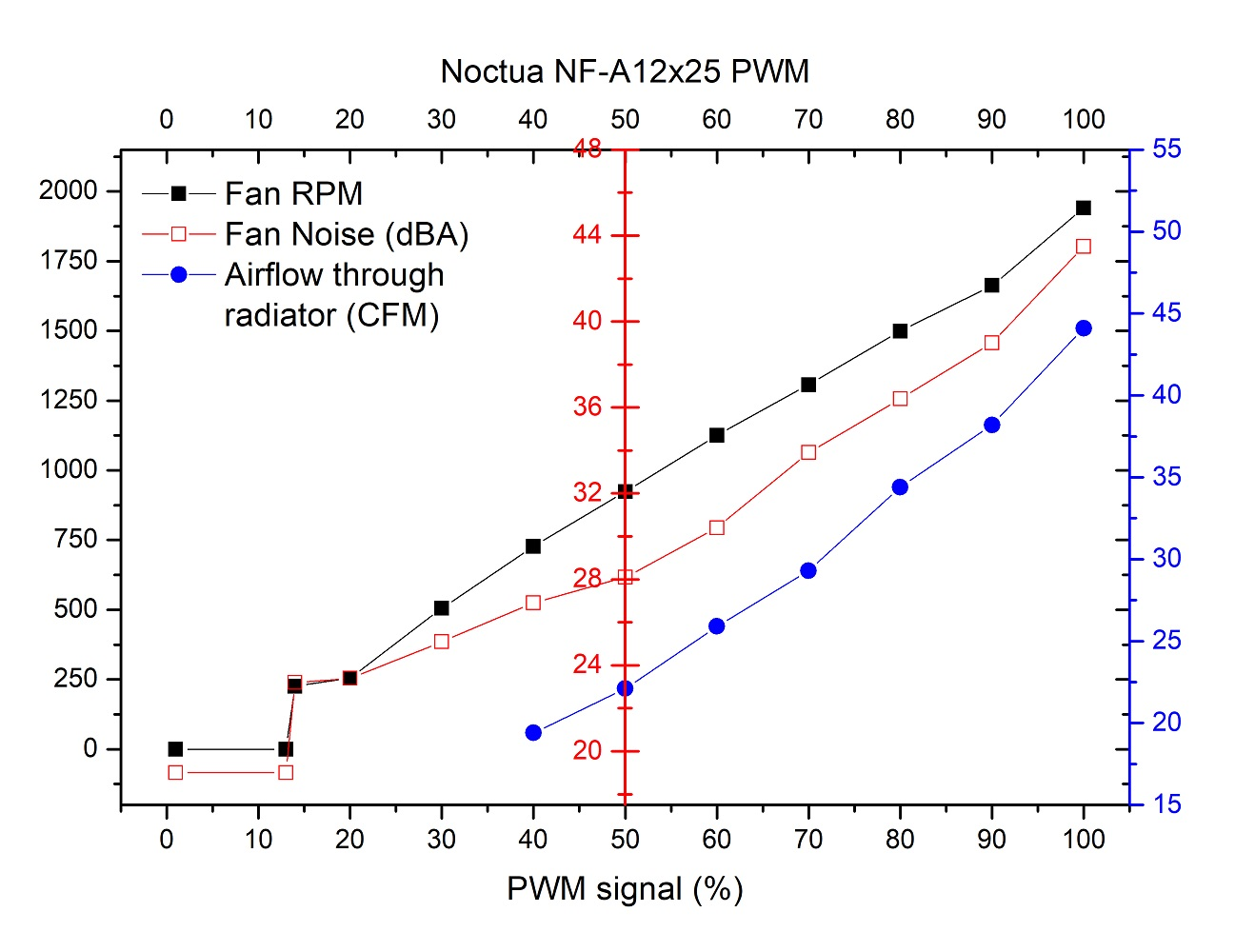

mal zurück zur Ausgangsfrage: mir kommen 950rpm bei 40% recht hoch vor.
Werden die Lüfter wirklich per PWM gesteuert oder vielleicht ausversehen per Spannung? Vielleicht kreiseln die Lüfter knapp über der Anlaufspannung und machen deswegen die komischen Geräusche.
Edit:
bei 40% PWM Signal sollten die Lüfter eher bei 750rpm laufen.

woraus triffst Du die Annahme, dass die Lüfter tatsächlich per PWM gesteuert werden? Ich kann z.B. im BIOS auswählen, ob ich Lüfter per Spannung oder PWM steuern will. Wobei ein PWM-Lüfter auch mit niedriger Spannung langsamer wird, aber einfach nicht dafür ausgelegt ist. Dies könnte zu dem Problem führen.
Ferner müsste ein Noctua NF-A12x25 bei 40% PWM-Signal bei ca. 750rpm laufen gemäß der Lüfterkurve. Die laufen aber schneller. Also irgendwas stimmt hier nicht.
