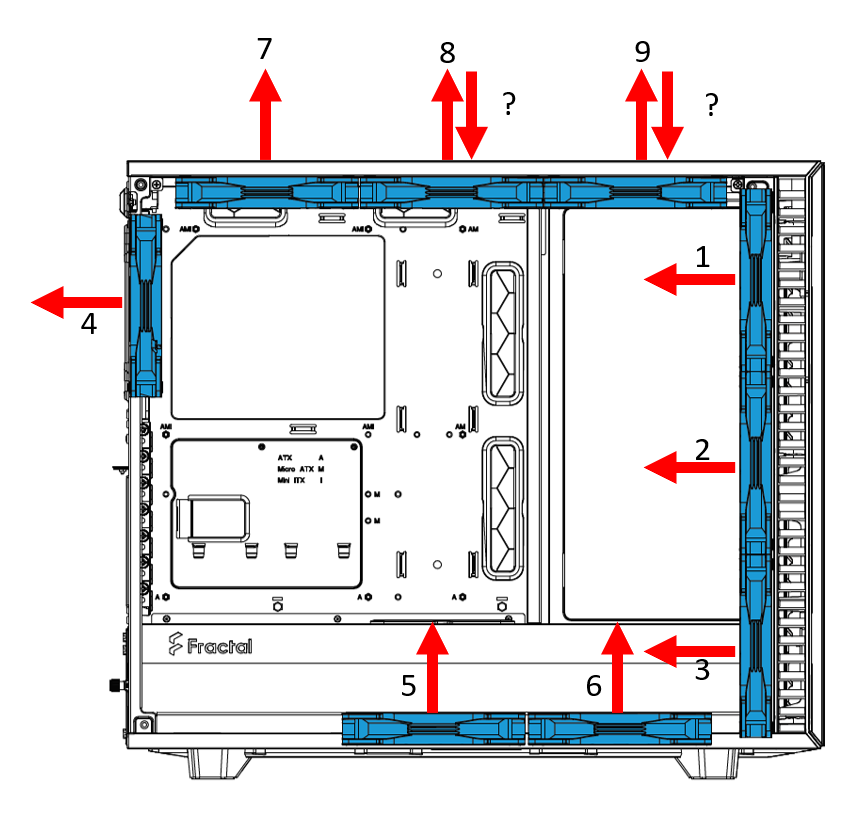

hallo nochmal
bei Lüfter 1, 2, 3, 4 bin ich mir sicher das diese so passen.
bei 5, 6, 7, 8 und 9 bin ich mir leider nicht sicher welche sinn machen und welche nicht.
könnt ihr helfen?
Passt 5 in Dein Gehäuse? Müssten sich da nicht die Kabel vom Netzteil befinden? Ansonsten würde ich diesen auch als "IN" montieren.
9 würde ich auf jeden Fall weglassen.
8 als "OUT".
Insgesamt ist das ein wenig "Overkill".
Ich würde eher folgende Konfiguration für sinnvoll erachten:
1,2,5 als "IN", wobei man 5 falls wegen Platz erforderlich auch ein wenig nach rechts verschieben kann
4,7,8 als "OUT"
Den Rest würde ich weglassen.
1, 2, 3 -> reinziehend
4, 7,8 -> raus blaßend
würde imho genügen
oben ein mix aus rein/raus wäre blöd, da du dir sonst ja die warme luft wieder reinholst
8-raus führt bei CPU-Luftkühlern oft zu schlecheteren Temps. Würde 8-9 weg lassen
Ja 8 und 9 weg lassen.
5 und 6 werden unter der NT shroud auch kaum was bringen.
Ansonsten nur die 5 von unten, das reicht.

obwohl ich mir auch schon am überlegen bin den unten am boden wegzulassen :/ dachte der fördert irgendwie den airflow?
der vordere bodenlüfter (also recht auf dem bild) bringt im define 5 zumindest was, schreibe grad einen airflowguide dazu!
Generell versuche ich staubgefiltert mehr reinzudrücken, als abzusaugen, damit ein Überdruck entsteht und weniger Staub eindringen kann. Kann man beim Define 7 sich den Deckel oben nicht aussuchen, ob geschlossen oder offen? Ich lasse meistens nur 2 und 3 an der Front unten reindrücken. Raus geht es von alleine. Je nach Netzteilanordnung und Grafikkarte entlüften die vielleicht noch etwas. Ich würde auch danach gehen, was und wo verbaut ist. HDDs vorne? Dann die von vorne anpusten lassen, usw.
Direkt von unten auf die Grafikkarte kann auch eine gute Idee sein. Einen Lüfter unten auf die Grafikkarte und einen vorne könnte man per "PST" zusammenfassen und erscheinen dann als 1 Lüfter im BIOS reinpustend. Dazu einen hinten raus. Oben würde ich wegen Staub zumachen.
