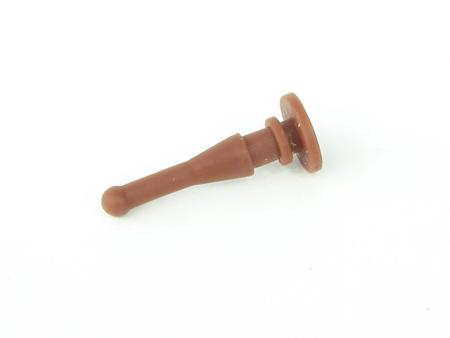

Hast du den Lüfter verschraubt oder mit den beiliegenden Entkopplern montiert?
Es sind Schrauben mit Gummientkopplern in die Halterung von dem Lüfter gedreht worden. Die Entkoppler sind speziell für das Lian Li Case, da der Lüfter damit einfach eingehängt wird.

Ich meinte die Noctua Entkopplerstifte, aber die wirste bei dir wahrscheinlich nicht montieren können:
Eigentlich eine gute Idee das mal zu testen, ich bin davon ausgegangen das es nicht funktioniert.
Werde es jetzt mal mit den Stiften versuchen.
Morgen bekomme ich den bei Caseking bestellten Staubfilter, dann muss ich nicht alles zwei mal ein und aus bauen :) Werde morgen aber auf jeden Fall berichten, ob es geklappt hat.
Der Noctua Support sagte mir auch ich solle es mit den Stiften versuchen.
