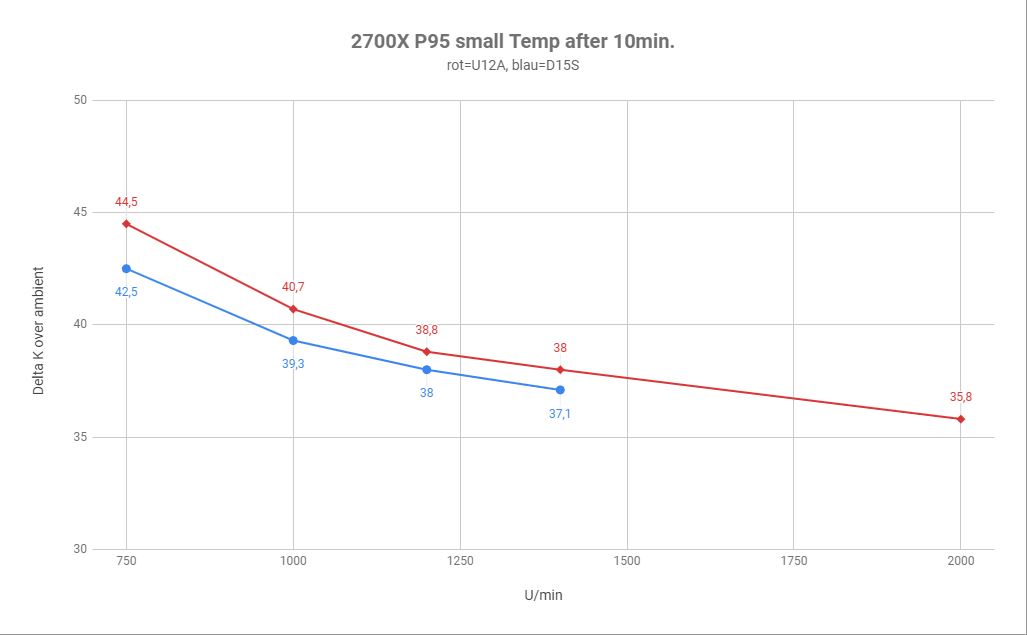

Habe selbst auch schon mal ein Speicherkit für ein Review bekommen und weiß a) was man Zeit investiert und b) dass ich selbst das auch trotzdem kritisch bewertet habe.
Den Kühler selbst habe ich seit kurz nach Release verbaut und damals selbst gegen den D15S getestet. Allerdings eben für mich persönlich und die Ergebnisse nur zur Verfügung gestellt.
Bei mir habe ich den Vergleich nach Drehzahl gemacht statt nach PWM Signal, wobei mein Fazit ähnlich aber nicht identisch ausgefallen ist: Bis hin zu 100% (also 1400u/min) des D15S war dieser 1-2K stärker als der U12A. Sollte man so wahnwitzig sein und die volle Drehzahl des U12A ausreizen war der bei mir aber besser als der D15S.
Im Alltag ist er bei mir so eingestellt, dass er bei 1000u/min läuft und eigentlich auch bei maximaler Last nicht über 1200u/min geht. Das macht ihn für mich nahezu unhörbar.
Und ich bin einer derjenigen, der wirklich eine Anwendung für das Ding hat und dem der Preis bei Noctua annähernd egal ist weil ich weiß was ich bekomme.
Eine vertikale 2080 Gaming X Trio hat zum D15S (und der ist ja schon asymmetrisch) überhaupt keine Luft mehr und lässt sich ohne den Kühler vorher zu entfernen nicht ausbauen sowie umgekehrt. Mit dem U12A geht sich das gerade so aus ohne dass ich spürbar Kühlleistung verliere.
Für etwaiges Interesse hier noch meine Ergebnisse von damals:
https://docs.google.com/spreadsheets/d/1jyserG6U1_IVdx9wmepCuF8OMCoMDChTwDds9RugwiI/edit?usp=sharing
