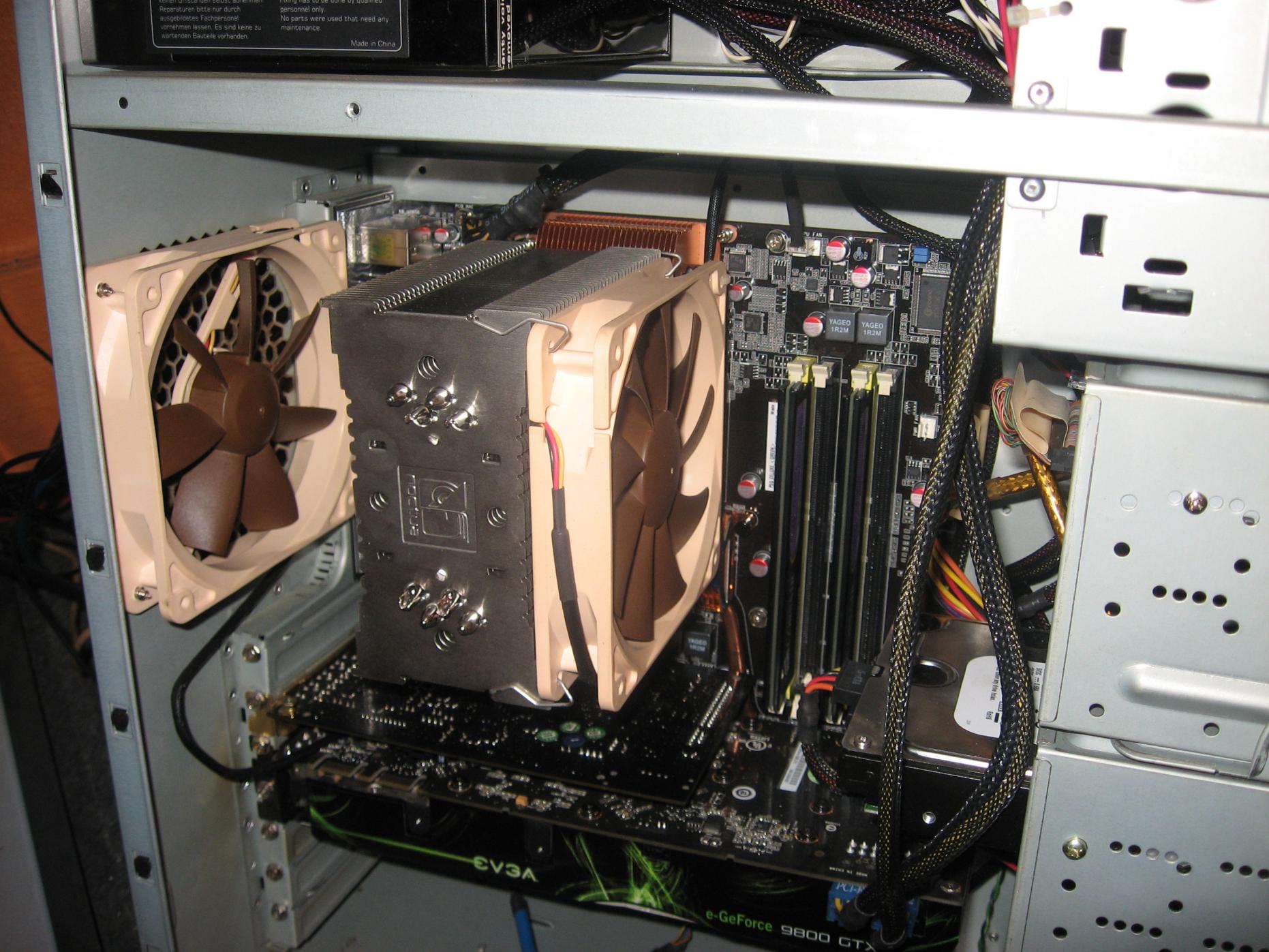

#@Harry: kanst du mir bitte ein Photo schießen?
Wäre echt super nett...
MfG
Hoffe das reicht dir
OK, danke, wieviel abstand ist denn zw. Heatpipe und Kühler?
MfG
@Harrys.World: Wie hast du den Noctua befestigt? Mit Push Pins? War es schwer ihn zu befestigen?
