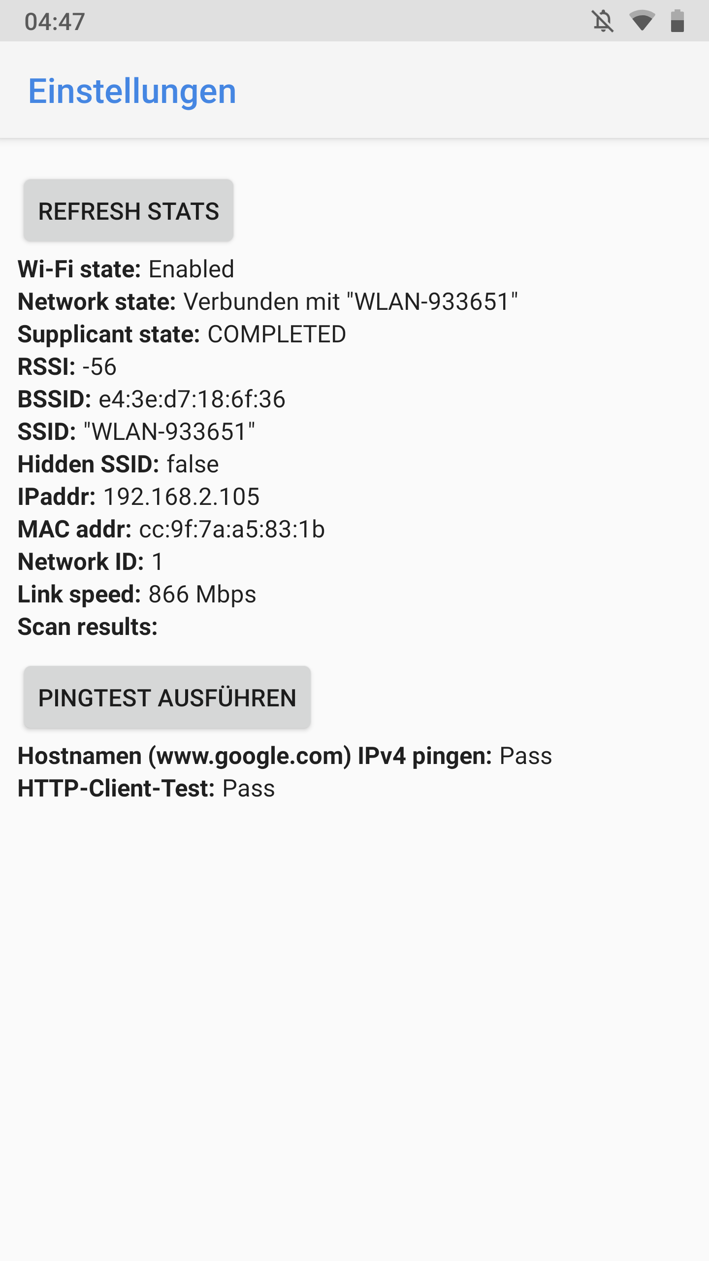

öffnet ein Menü. Bitte mal aus Wifi den Status und dem Ergebnis des pingtests Screenshots hier anfügen.

Screenshot vom 1. Code
