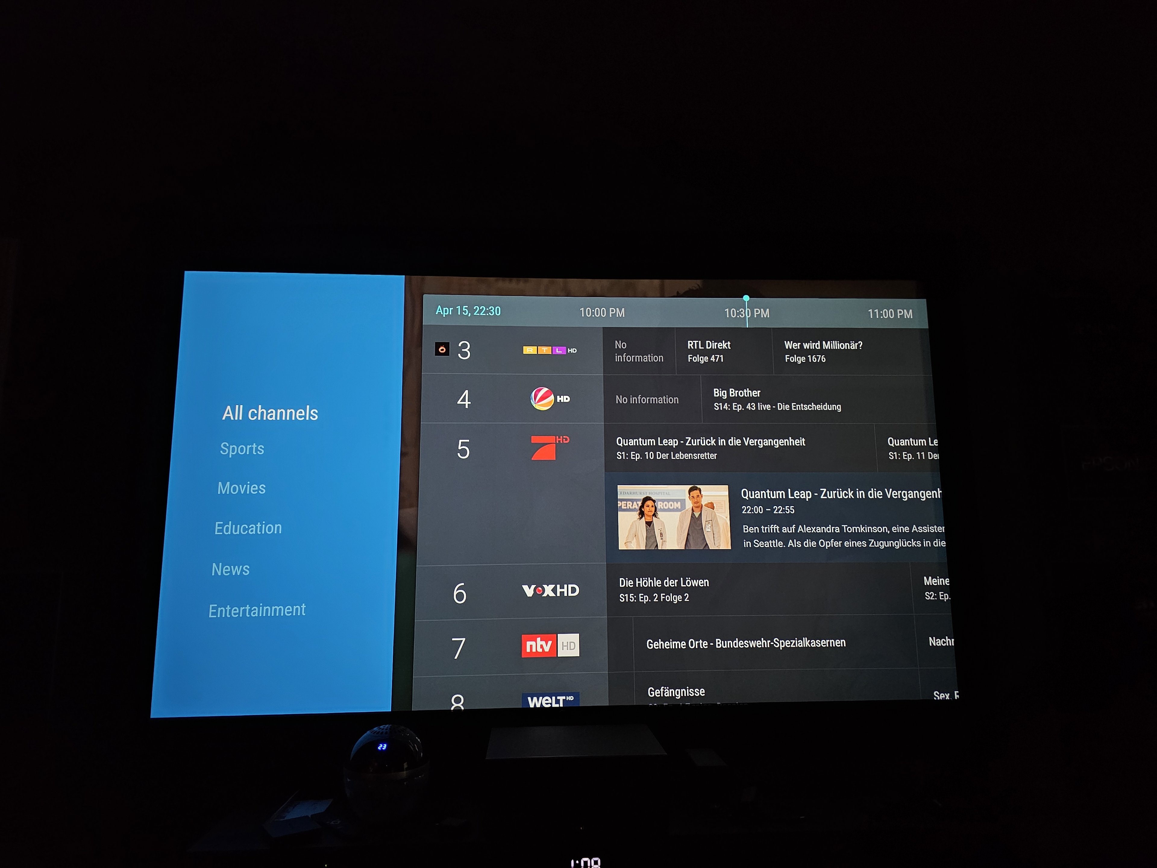

Bei der ersten kommt beim Druck auf das Symbol für (Live-TV)
eine entsprechende App hoch, wo man TV aus verschiedenen Quellen in einer App zusammengefasst anzeigen kann. Eine Live-TV App quasi:

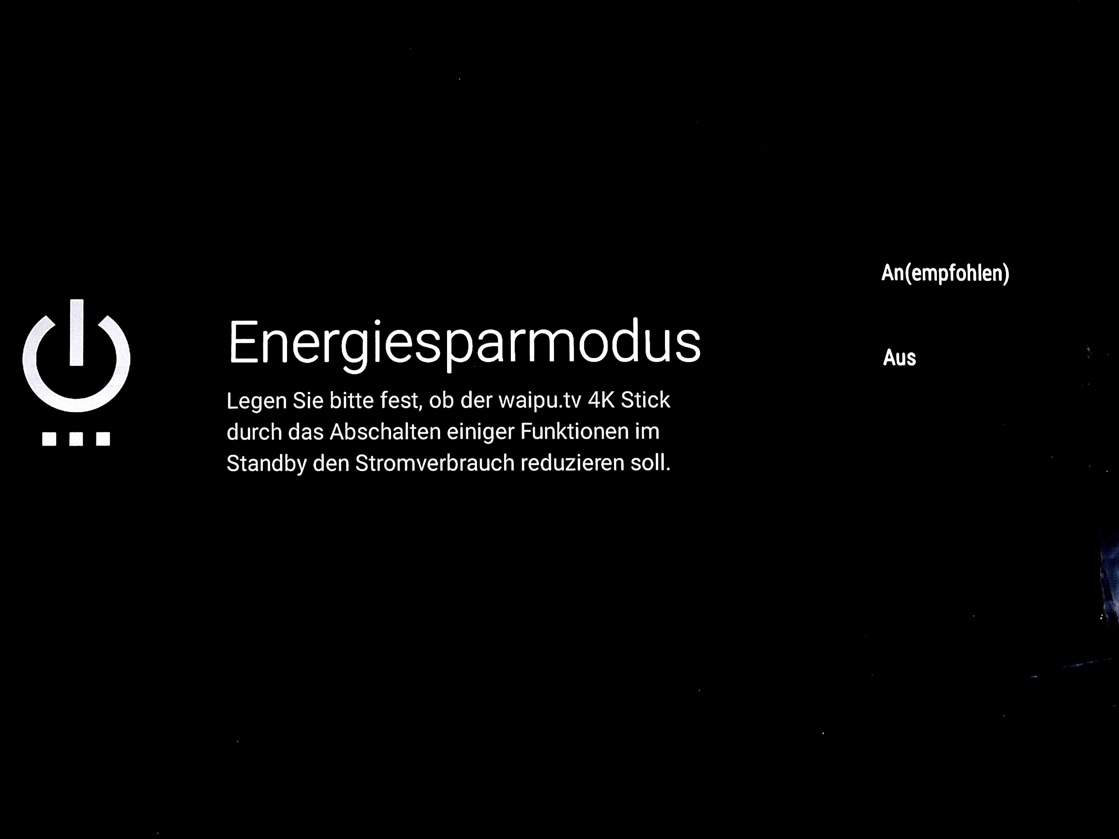

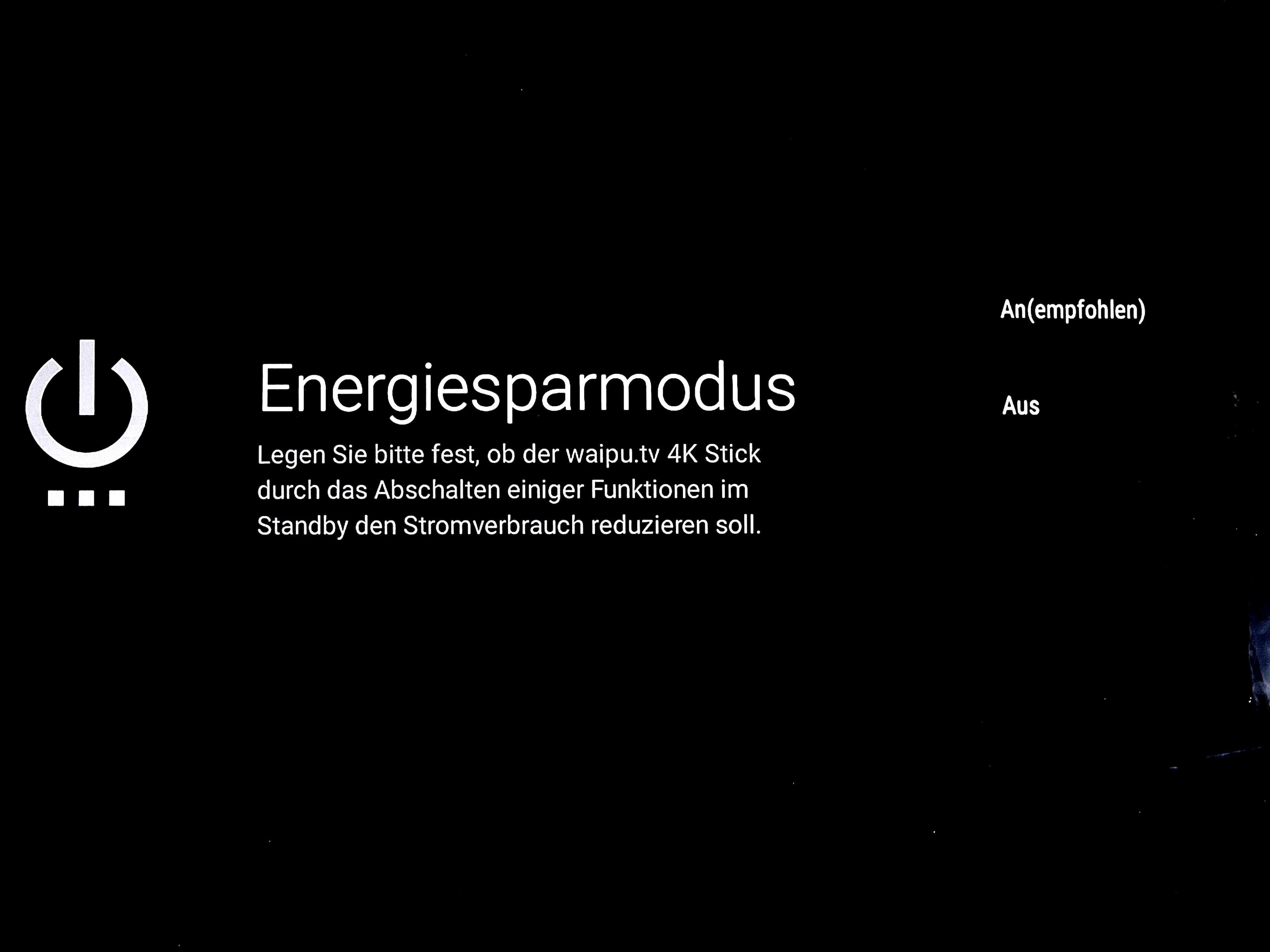

Was ich im Übrigen auch SEHR SELTSAM finde ist, warum mich die 8010 beim Setup fragt, ob der waipu.tv Stick im Standby Strom sparen soll...

Hab jetzt noch eine dritte Box organisiert. Das ganze sieht wohl so aus, dass die erste Box, die ich bekommen habe, einen leicht älteren Build hat, bei dem die App Google Live Channels ab Werk drauf ist. Die wird beim Druck auf den entsprechenden Button gestartet. Auf den anderen beiden (neueren) Boxen kann man die App aus dem Store nachinstallieren und hat dann das gleiche Verhalten.
Die App wurde offenbar Mitte 2022 deprecated, was der Grund ist, warum Google sie ab einem bestimmten Build nicht mehr mit ausgeliefert hat. Scheinbar ist die Grenze genau zwischen den beiden Builds meiner Exemplare. Mit dem Android 12 Upgrade erledigt sich das "Problem" dann eh, da dann der neue Google Store (ehemals Filme und Serien) hart mit dem Button verdrahtet wird.
Das mit dem waipu haben beide Devices mit dem neueren Build. Aber komischerweise nur in der deutschen Version. Schalte ich die Sprache auf Englisch um, steht da ein ganz anderer Text ohne waipu. Ob das jetzt ein Bug in AndroidTV ist, der die Nokia 8010 fälschlicherweise als waipu Stick identifiziert oder was sonst der Grund sein könnte, kann ich nicht sagen.
