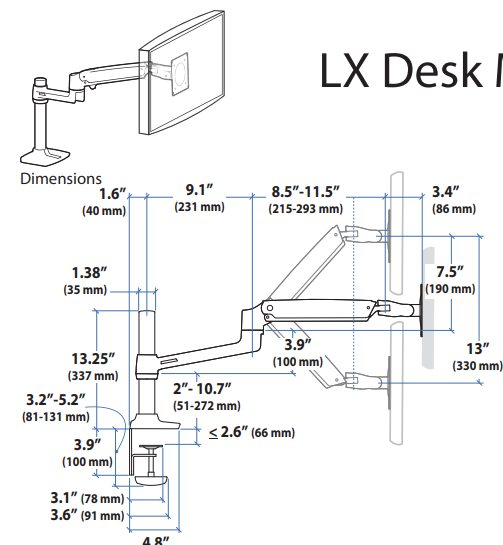

Ich überlege ja schon länger ob ich einen Ergotron LX kaufen soll. Vorteil ist natürlich die einfache und völlig freie Beweglichkeit und die einfache Möglichkeit die Position mit nur einer Hand einzustellen.
Hat jemand Erfahrung damit? Ist die freie Verstellbarkeit wirklich hilfreich? Oder wackelt der Monitor dadurch sogar vielleicht mehr wnen man stark tippt o.ä.? Ist das in der Praxis wirklich so viel besser als ein einfacher Arm wie der ARCTIC Z1?

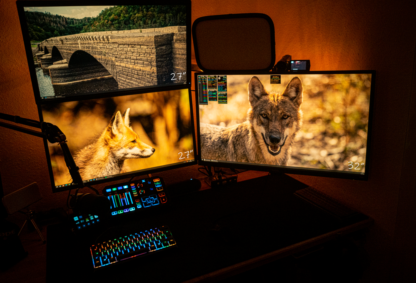

Ich hab 3x Den LX hier, mit ner eigenen "Haltestange".

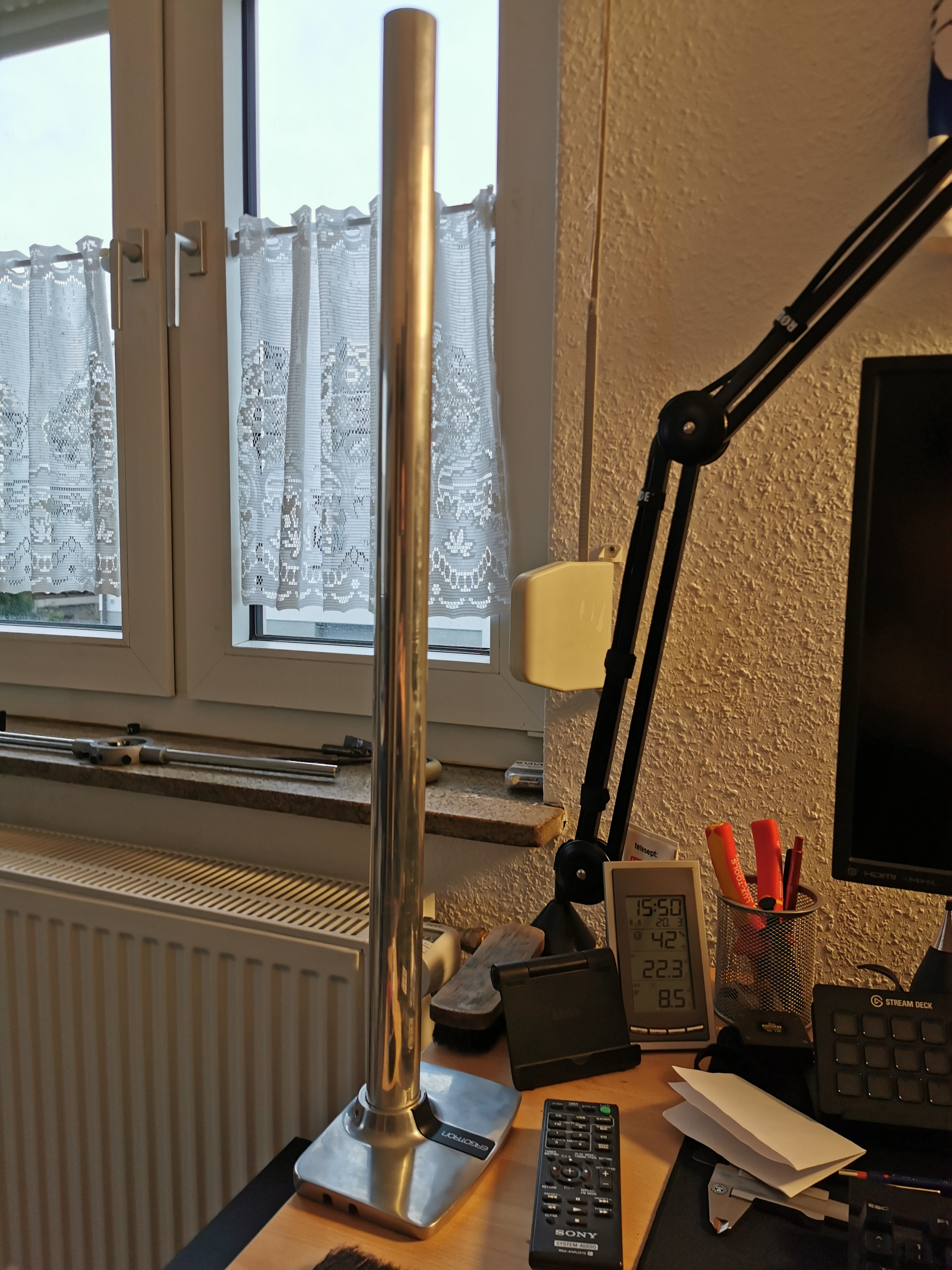

Das 42mm Alurohr hab ich durch ein 700mm Langes aluvollmaterial ersetzt, gab nix bei Ergotron was mir die entsprechende höhe ermöglicht hätte die beiden 27" übereinander zu hängen.
Zu deiner Frage: ja es wackelt wenn man wirklich bewusst am tisch wackelt oder n Lenkrad am Tisch hat, je nachdem wie sehr der Tisch auf erschüterungen reagiert (hatte den früher mit 4 einzelnen beinen stehen da wackelte alles weniger, mittlerweile hab ich n Motorisiertes untergestell von InWerk, da fällt es vorallem im stehen auf, das alles leichter wackelt als auf sitzhöhe.
Soll aber nicht heißen das hier alles beim tippen wackelt, ich muss egal in welcher situation schon bewusst am tisch rütteln damit die screens sich bewegen...
Die verstellbarkeit mit einer Hand... Naja ich nehm immer 2, will meine monitore nicht so stark punktuell belasten.
Sind wir ehrlich, einmal eingestellt und man verstellt es kaum noch, aber es ist halt gut zu wissen "das es man kann"
Genutzt hab ich es schon n paar mal, allein wenn man mal was zeigen will etc. kann das schon ganz hilfreich sein.

Die Größen stehen auf den Bildschirmen einfach in Originalgröße ansehen

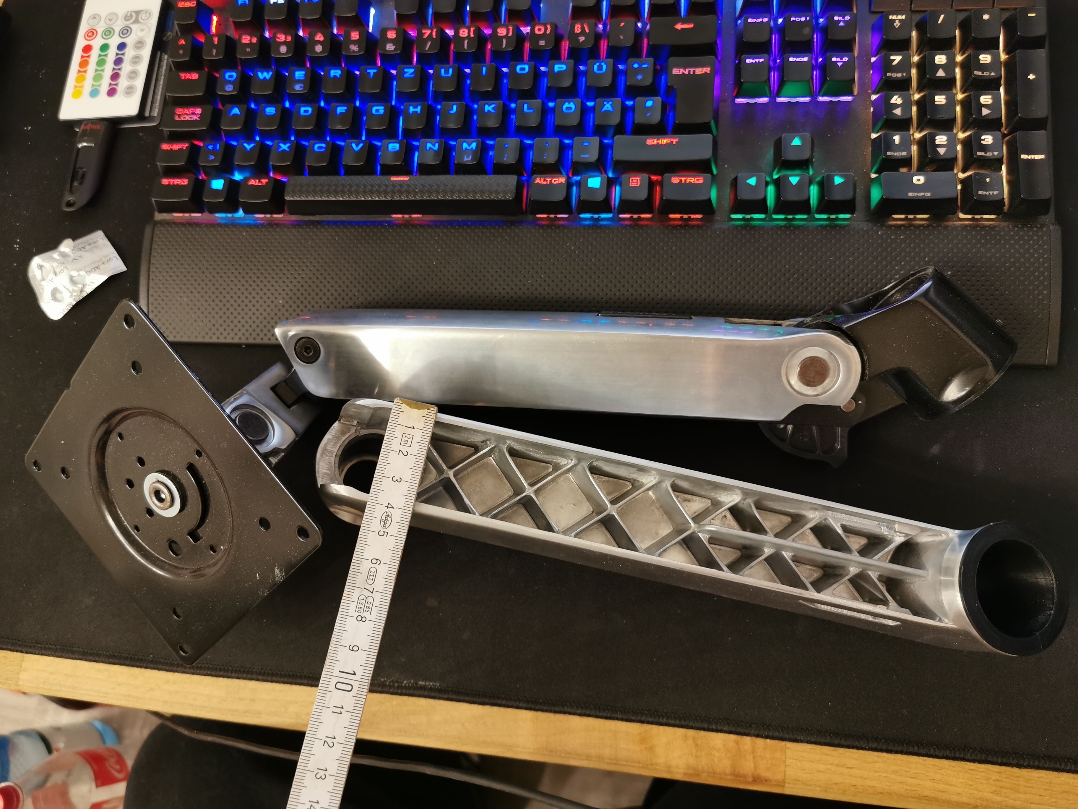

Hier mal zur Veranschaulichung wie die Arme verarbeitet sind, vergebt mir den dreck aufm Tisch, sind alte bilder vorm Umbau:
Verarbeitung vom Arm, ist wirklich solide gebaut, bin aus versehen mal draufgetrampelt und hat ihm nix ausgemacht:
Haltesäule aus Vollmaterial:

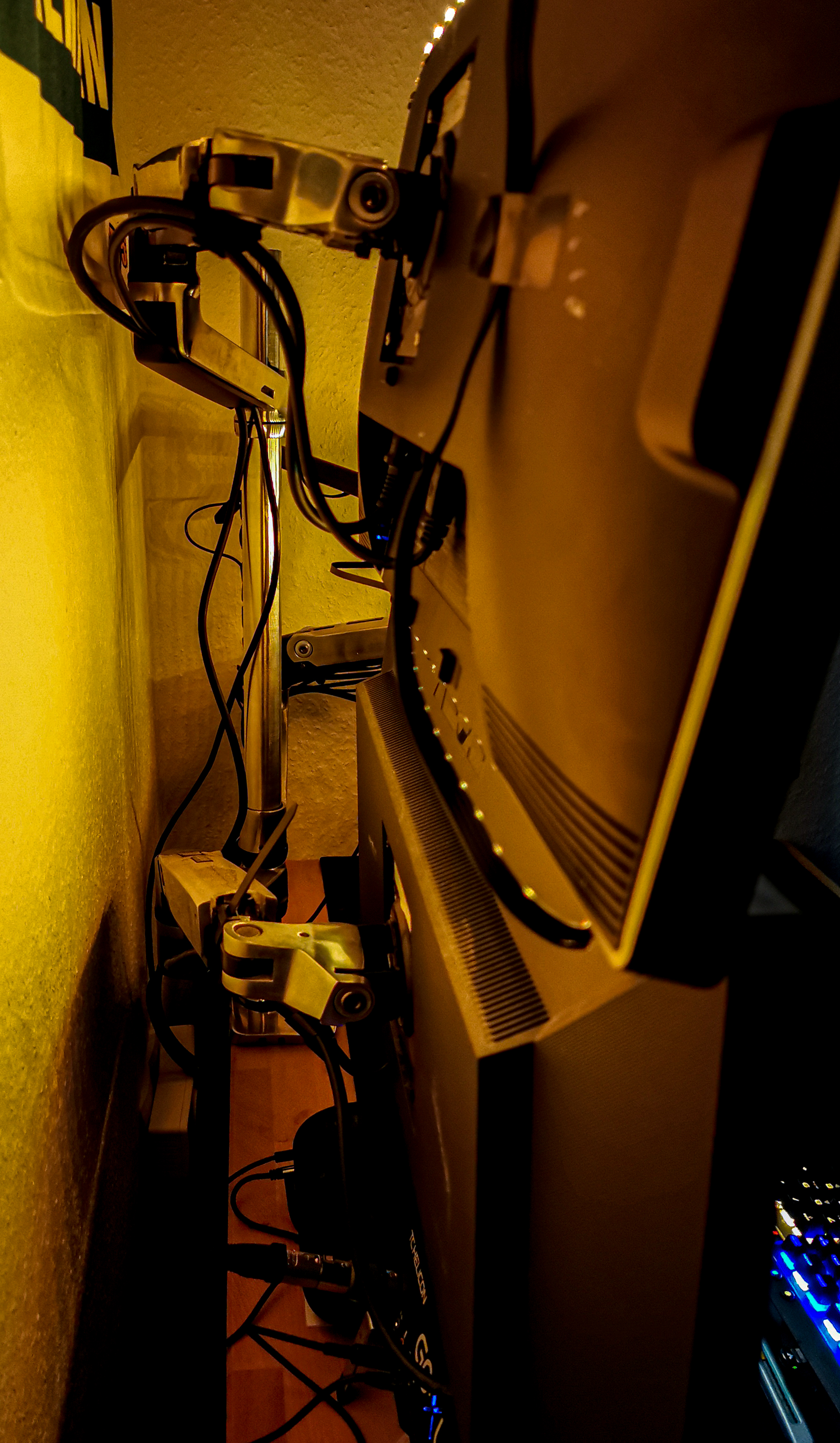

So sieht die schäbige rückseite aus :D :
