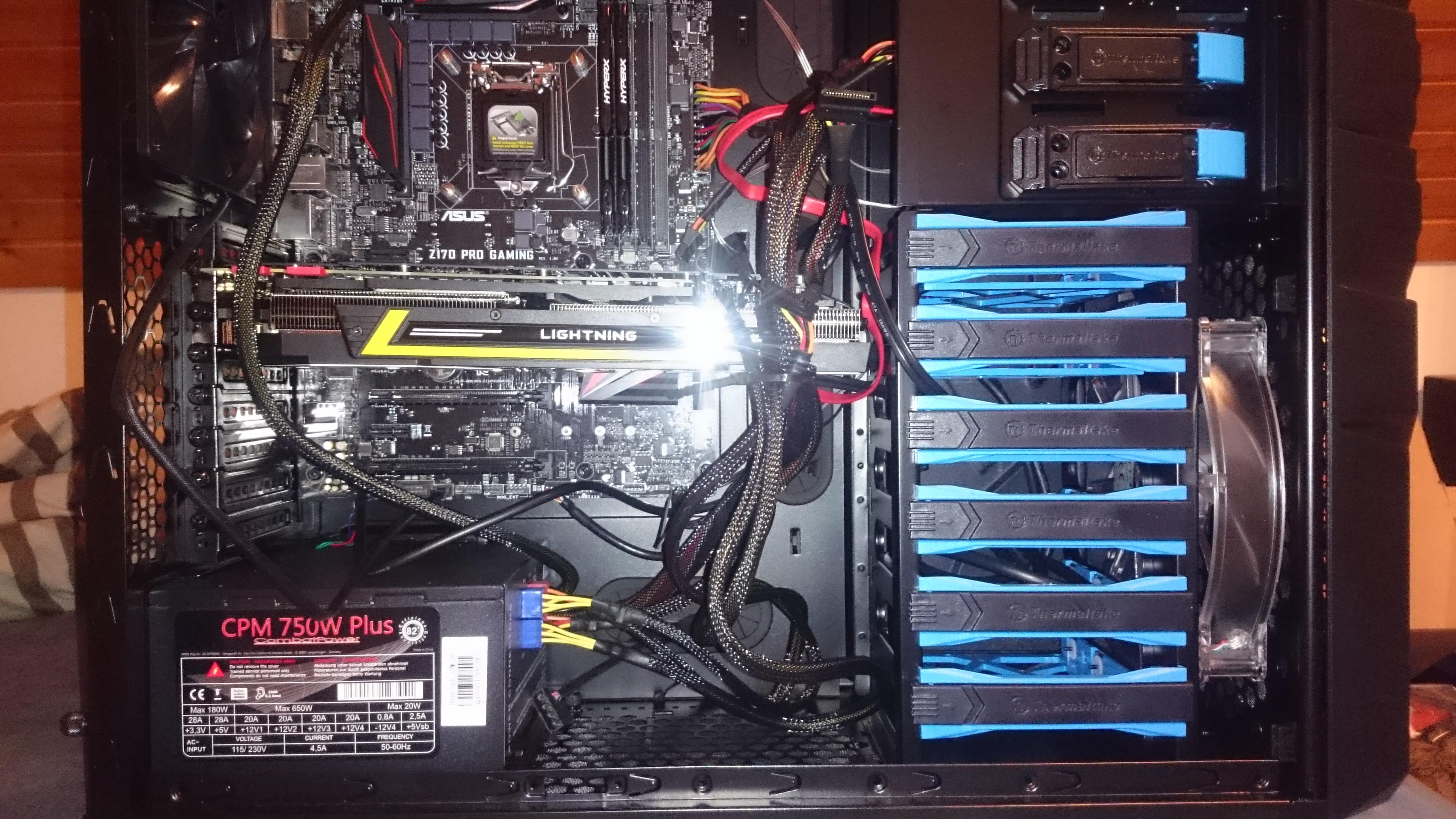

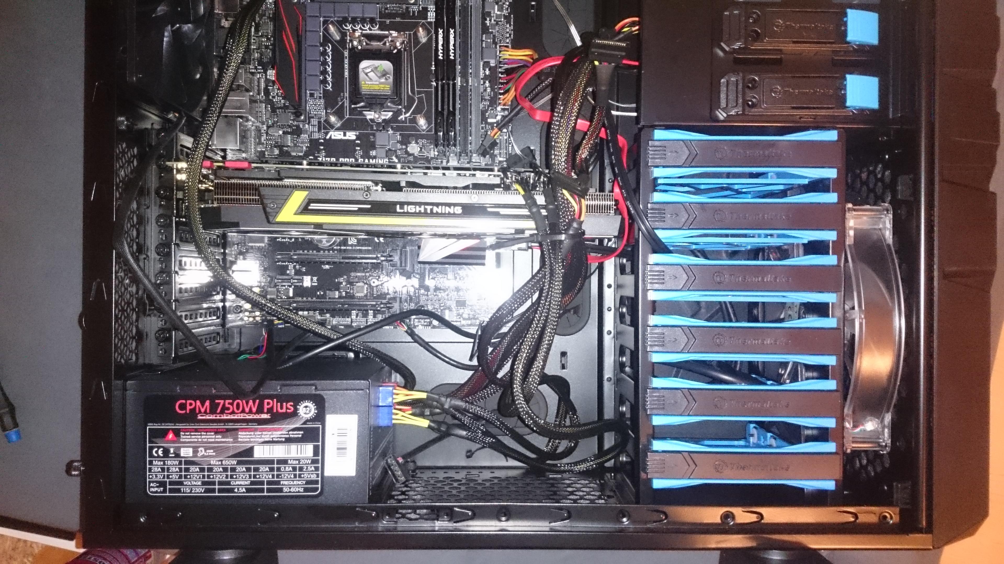

ich bin grade dabei mir ein Pc zusammen zustellen und alle Parts außer cpu+kühler sind schon verbaut. Meine Frage wäre ob es normal ist das schwere gpus (gtx 980ti) oft durchhängen (sind ja nur auf/an einer Seite befestigt) oder ob es schädlich oder kein Normalfall ist. Kann man sie mit Anbauteilen stabilisieren? Die Graka hängt rechts ca 0,5-0,7cm tiefer als an der befestigten Seite und lässt sich etwas bewegen (denke nicht das etwas defekt ist war sehr vorsichtig beim einbauen).
Gegebenenfalls etwas abstützen, aber solange sie nicht extrem durchhängt, sollte es halten!
Das ist leider üblich, dass längere, schwerere Karten durchhängen. Du kannst die Papprolle von Alufolie gut zum abstützten nutzen.
Okay danke,
dann bin ich beruhigt und ja ich werde mir was einfallen lassen.

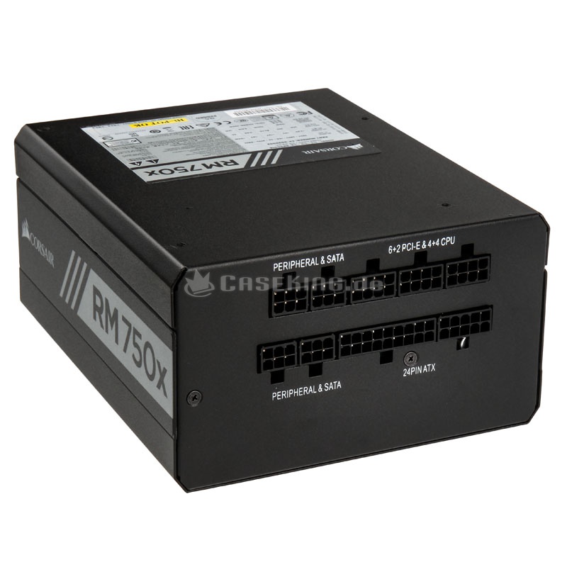

Ich muss mich entschuldigen das ich mich so dumm anstelle. Auf dem Bild (corsair rm750x) sehe ich: 2x8pin pcies für die gpu, 1x8pin für die cpu, 24pin mainbord, und 4x6pin satas. Lassen sich die satas denn auch als 6pin pcie stecker verwenden, wenn nicht dann kommt solch ein Netzteil nicht infrage, da ich für die gtx 980ti lighting ein extra 6 pin stecker (2x8pin+1x6pin) will, um so mehr Leistungszufuhr zu haben für bessere overclocking Möglichkeiten.
Ahh jetzt verstehe ich, was du meintest - die Anschlüsse am NT sind eigentlich "egal", du bekommst Kabel mitgeliefert: Im Falle der PCIe-Kabel für die GPUs bekommst du zwei Kabel, welche auf Seite des Netzteils einen 8-poligen Anschluss besitzen und auf Seiten der Grafikkarte jeweils zwei 6+2-Stecker (ingesamt also vier 6+2-pol-Stecker für die Grafikkarten) - alles in allem für deine Lightning genug.

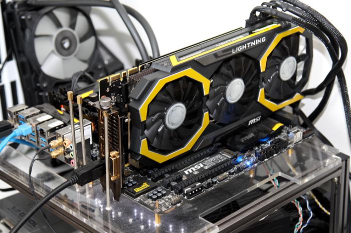

Bildveranschaulichung
