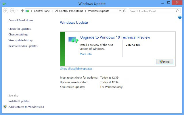

Moin
Hier siehst du es es aussieht wenn nur für Windows updates geladen werden
(For Windows only)

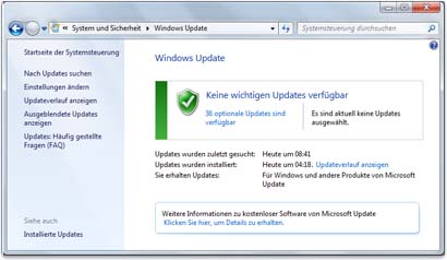

Hier siehst du es wenn für Windows und andere Microsoft Produkte Updates geladen werden.
Ich bin mir auch nicht 100%ig sicher ob in beiden Einstellungen Treiber geladen werden.
Könntest sonst noch ne Mail an Medion senden, vielleicht haben die noch einen neueren Treiber für dich.
Sonst weiß ich so auch nicht weiter ;-)
So wie Unten sag es bei mir aus bevor man sich Das Windows 10 Upgrade reservieren konnte,momentan sieht es ähnlich aus wie oben,nur das da Windows 10 Upgrade Reserviert steht.
