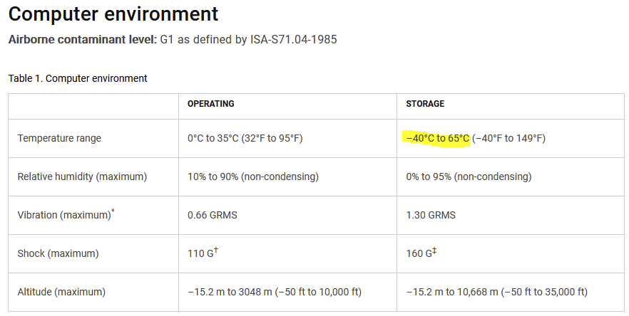

Mal wahllos die Daten von einem Dell-Notebook:

Das Beispiel von Kartoffelpü geht bis -40.
Ein HP nur bis -4°C

Ein HP nur bis -4°C
Nutzung oder Lagerung? -4° maximal würde ja teilweise schon beheizte Container benötigen, wenn die Dinger im Winter auf dem Meer unterwegs sind.

Einheiten verdreht. -4°F sind -20°C
Non-operating
  • -4° to 140° F (-20° to 60° C)

Wenn der Hersteller das so auf dem Datenblatt eines Notebooks angibt wird so sein. HP bietet ja x verschiedene Notebooks an da wird alles dabei sein. Vom 3 Wetter festen Notebook bis Prinzessin auf der Erbse wo man jeden Fingerabdruck sieht.
Und wenn der Hersteller auf sein DATENBLATT schreibt geht nur bis -4° dann ist das so. Wahrscheinlich kann es auch ohne Probleme -5 oder -6 ab. Aber dann bist du halt auf der unsicheren Seite.
Darum gibt es ja die Angabe von Betriebstemperaturen.
