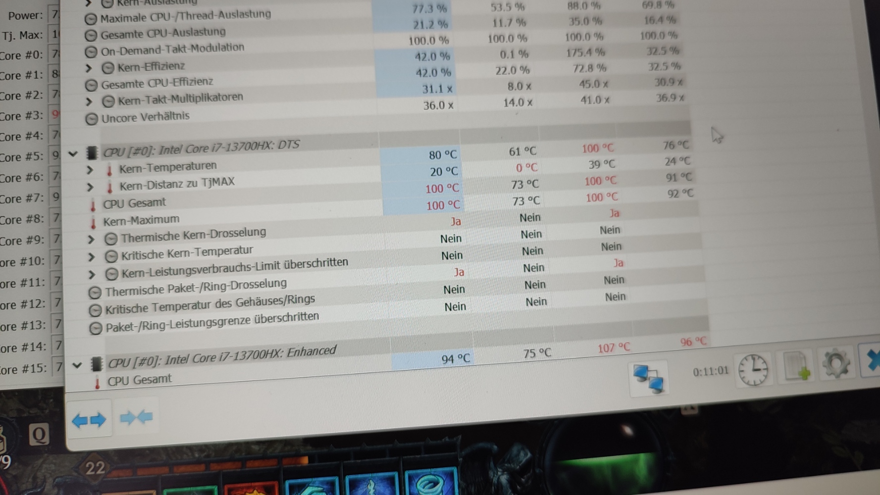

Oh ok übersehen. Dann ist jetzt die Frage ob sie den test im Gaming oder Unterhaltungsmodus gemacht haben.
Hier mal nen Screenshot vom Gaming Modus bei 26 Grad Raumtemp in Diablo 4
das sind, wie du schon sagtest, Peaks. Also Ausreißer. Solange diese Temperatur nicht permanent gehalten wird, sollte alles gut sein
Nach was soll ich mich denn richten. Kern oder Cpu Temp?
Also wenn Notebookcheck beim Witcher 3 71 Grad Package hat und 92 max, dann sind erscheinen mir 100 IST mit aktiver thermischer Drosselung doch etwas viel, sofern du den Screenshot nicht gerade am Peak gemacht hast und die Temperaturen danach wieder deutlich fallen.
Tipp: Windows Snipping Tool, diese Handy Fotos müssen doch alleine vom Handling schon total nervig sein...

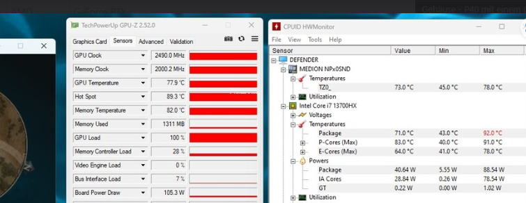

Wo stehen die Werte?
Screenshot Beitrag #8, den habe ich aus dem Notebookcheck Artikel zum Gerät aus dem Abschnitt "Stresstest".

@cvzone Danke, total übersehen. Steile These aufgrund dieses Satzes "Während der CPU-Takt schon nach knapp einer Minute reduziert wird, arbeitet die GPU durchgehend mit voller Kraft." und der max. CPU Temp im Bild ggü. der vom TE: Medion hat per BIOS Update die Throttling Temperatur erhöht und daher sehen wir hier unterschiedliche Dinge.
Man weiß halt nicht ob sie im Unterhaltungsmodus oder im Gaming Modus getestet haben und bei welcher Raumtemperatur. Die Modis haben einen Temperatur unterschied von bestimmt 10 Grad und nur 2Fps verlust laut Artikel

Das es 100 Grad Peak für den PL2 Zeitraum erreicht, keine Frage. Aber 107 max. Kern und offenbar 100 Grad dauerhaft, erscheint mir doch etwas hoch, gerade wenn es nur ein Spiel ist und kein Multicore Benchmark wie CB R23.
Ich weiß halt nicht unter welchen Bedingungen die Screenshots hier erstellt wurden. Mir vermittelt es den Eindruck, die 100 Grad würden dauerhaft bei PL1 anliegen, was hier vermutlich so 45-55 Watt "nur" sind.

Aber 107 max. Kern
Wie geschrieben würde ich die "Enhanced" Sektion nicht beachten, bei 107°C hätte ich auch schon ein Notfallaus erwartet.
Wie kommst du darauf, also vor allem das "dauerhaft"? Erste Spalte bei "CPU Gesamt" und "Kern Maximum"?
Wir wissen ja nicht wann das Bild gemacht wurde, wenn eben grad 100°C anlagen ist daran ja nichts falsch oder schlimm. Die Kernauslastung im Bild ist ja schon ganz ordentlich bzw. ein Kern scheint 77% Auslastung zu haben, Gesamtauslastung 22%, dann wiederum aber 24 Threads...ach uff, k.a., kommt mir vor wie Kaffeesatzlesen hier :D
Ne, da hast du vollkommen Recht. Wenn das hier im PL2 Peak entstanden ist, wäre es völlig egal. Wenn das im PL1 (vermutlich so 45-55W) nach 5-10 Minuten in einem Spiel noch so hoch ist, dann wohl eher nicht mehr so toll.
Man müsste halt mal wissen, wie die Kühlung wirklich Langzeit aussieht. Paar sehr hohe rote Zahlen in der "max." Spalte sagen halt nix.
