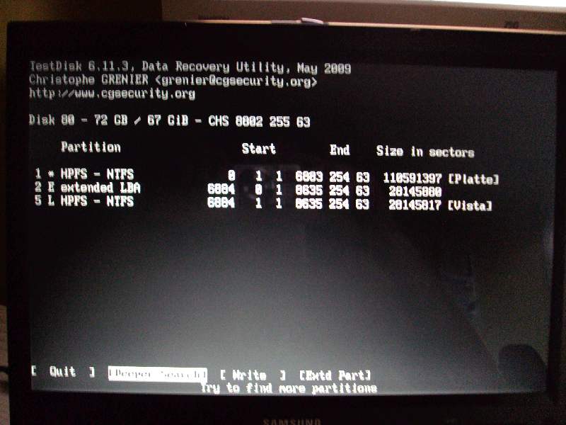

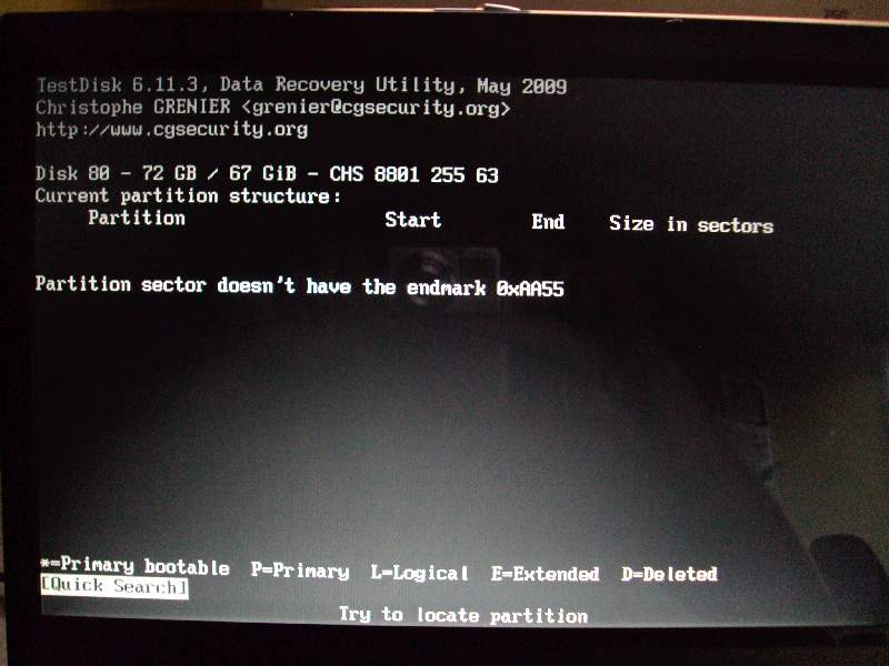

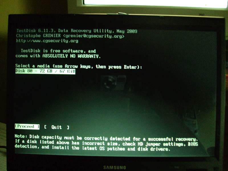

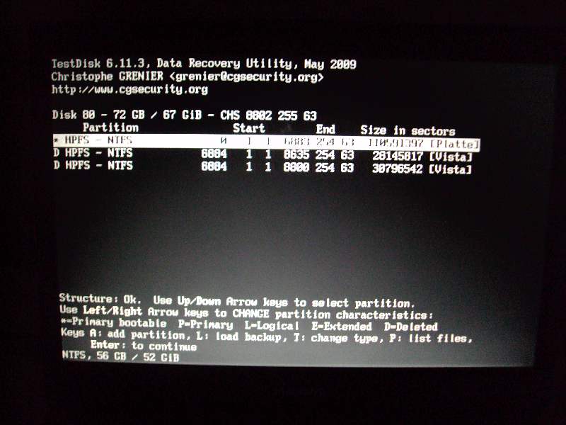

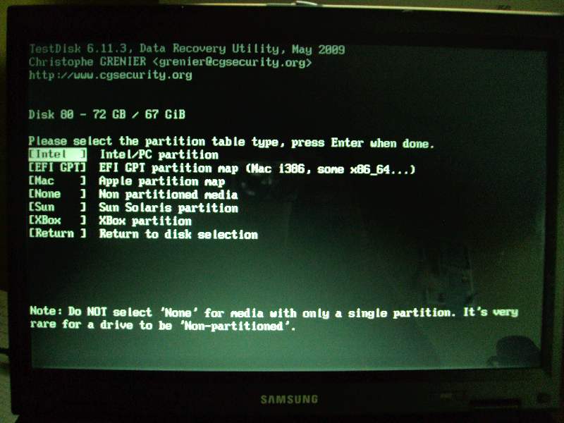

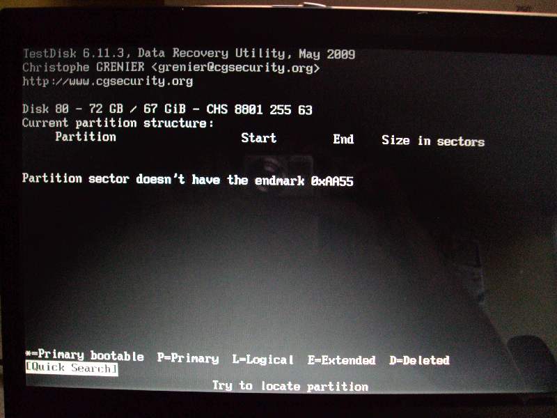

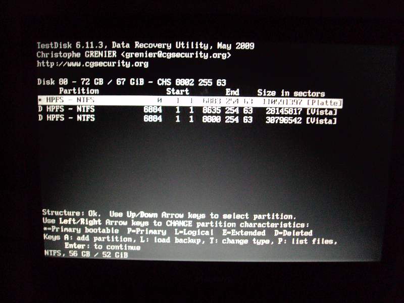

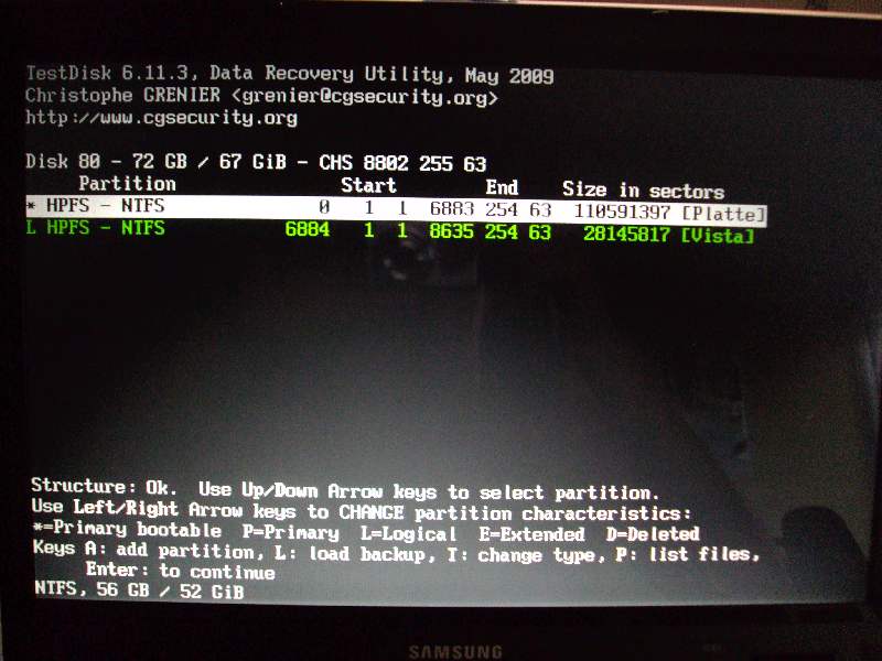

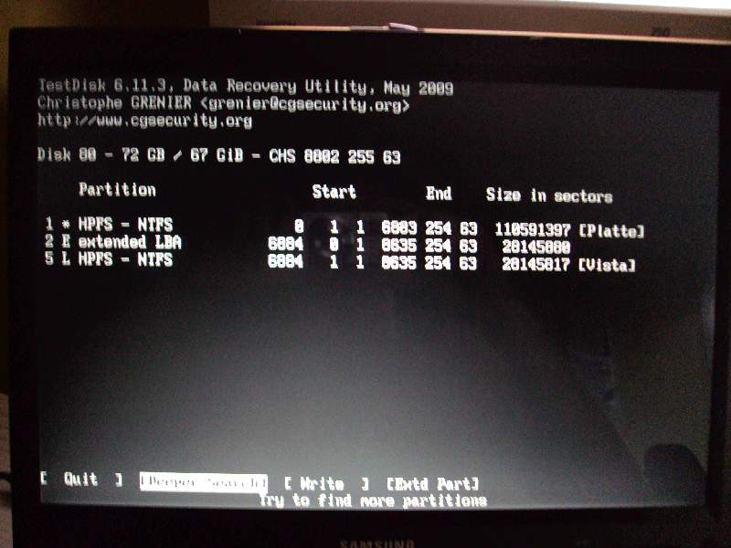

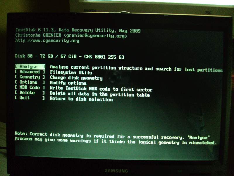

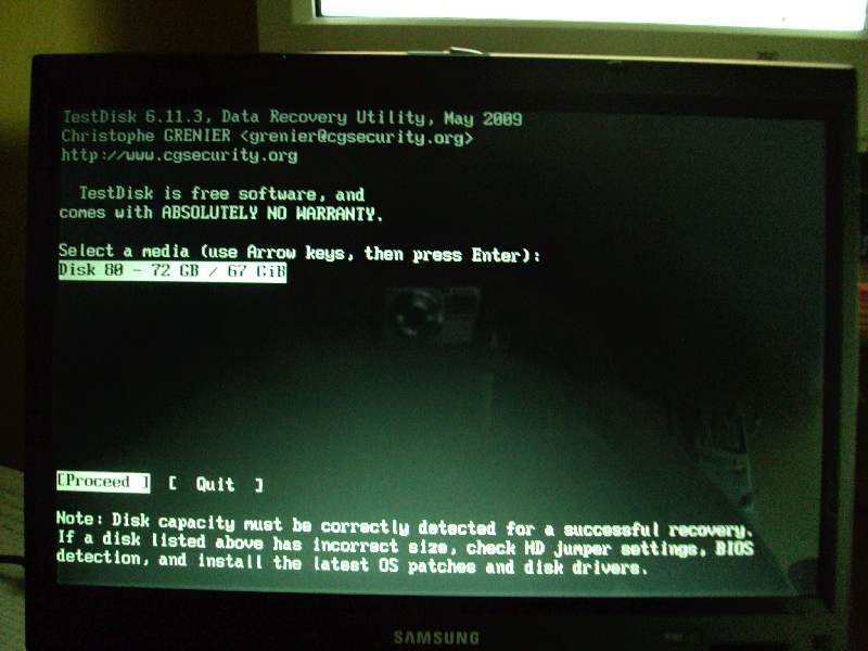

Hey Fiona, vielen Dank schonmal für deine Hilfe!
Habe Testdisk laufen lassen und jeweils von jedem Schritt Bilder gemacht die ich angehängt hab.
Mir is dabei nur aufgefallen dass die größe der HDD mit 72GB angezeigt wird, sollten eigentlich 80GB sein...
Aber dass der die beiden Partitionen "Platte" und "Vista" anzeigt, die ich vorher erstellt hab und die auch lange zeit wunderbar funktioniert haben, macht mir grade n bischen hoffnung ;)
Hoffe du kannst mit den Bildern was anfangen,
vielen Dank nochmal,
Philipp

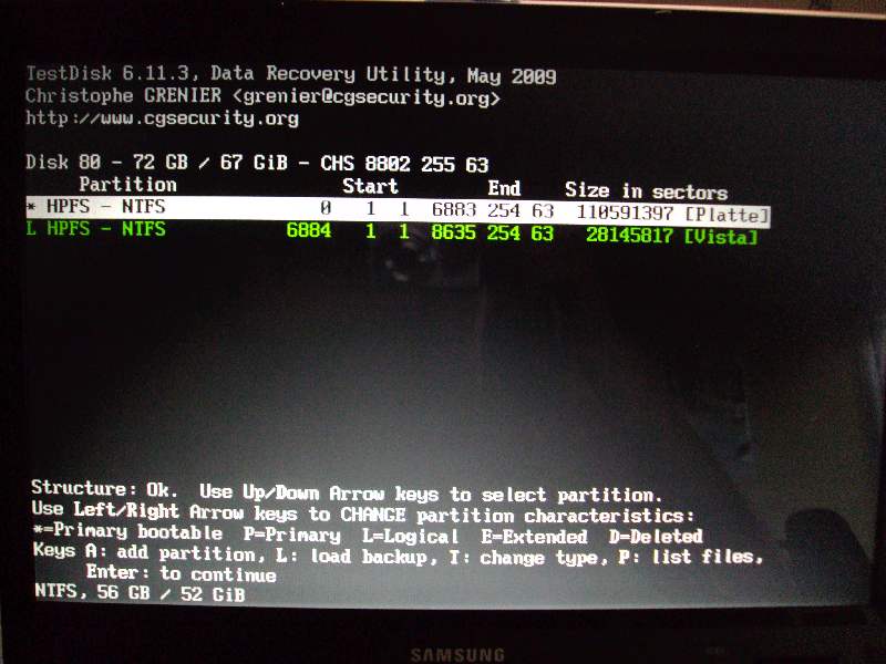

Deine Partitionstabelle ist leer.
Nach Quick Search werden die aber gefunden.
Ich gehe jetzt von diesem Bild aus;
https://www.computerbase.de/forum/attachments/dsc01092-jpg.151096/
Bestätige dort mit Eingabe.

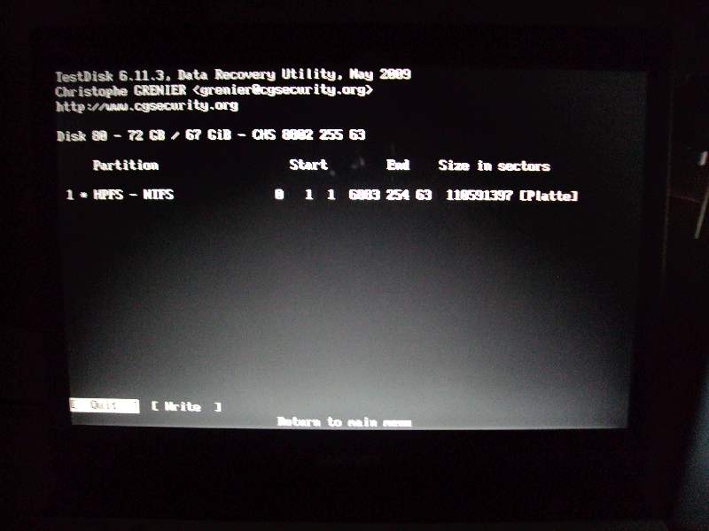

Gehe auf [Write].
Bestätige dort mit Enter, y und Ok.
Beende Testdisk und starte den Computer neu.
Wenn chkdsk bei Systemstart kommen will, beende chkdsk erstmal.
Geht innerhalb von 10 Sekunden durch beliebigen Tastendruck.
Überprüfe das Ergebnis und teile es mit.
Viele Grüße
Fiona

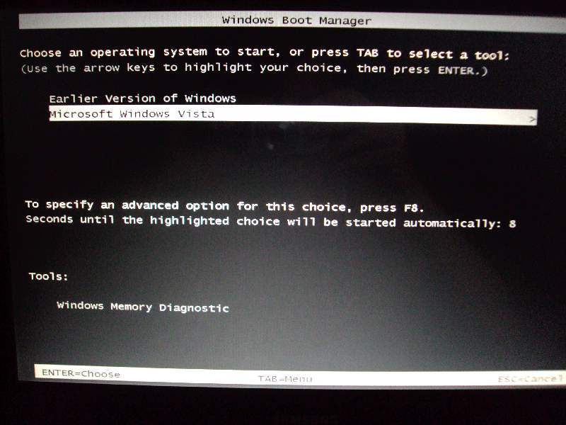

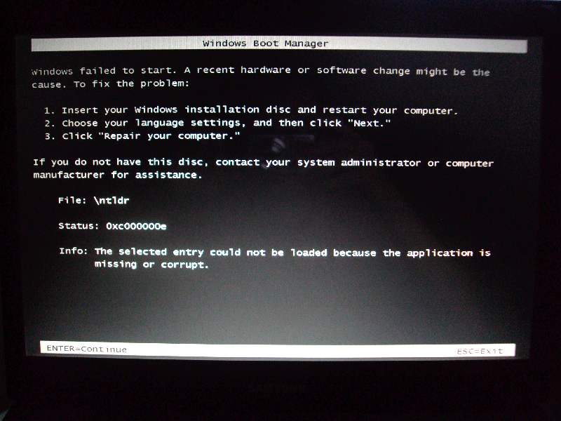

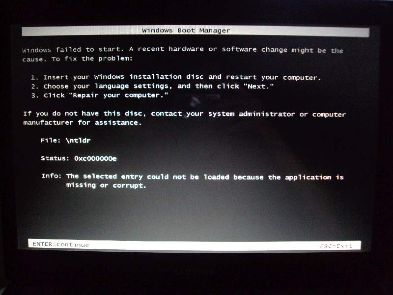

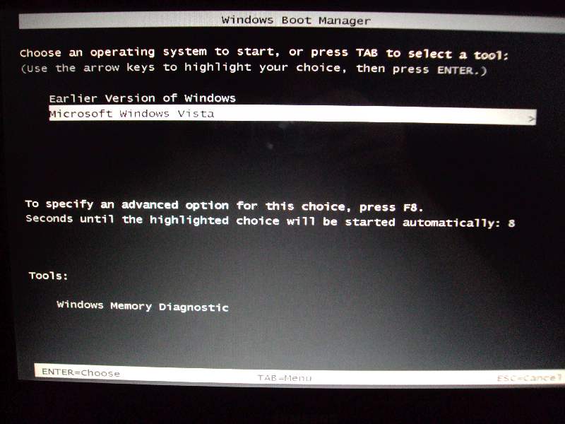

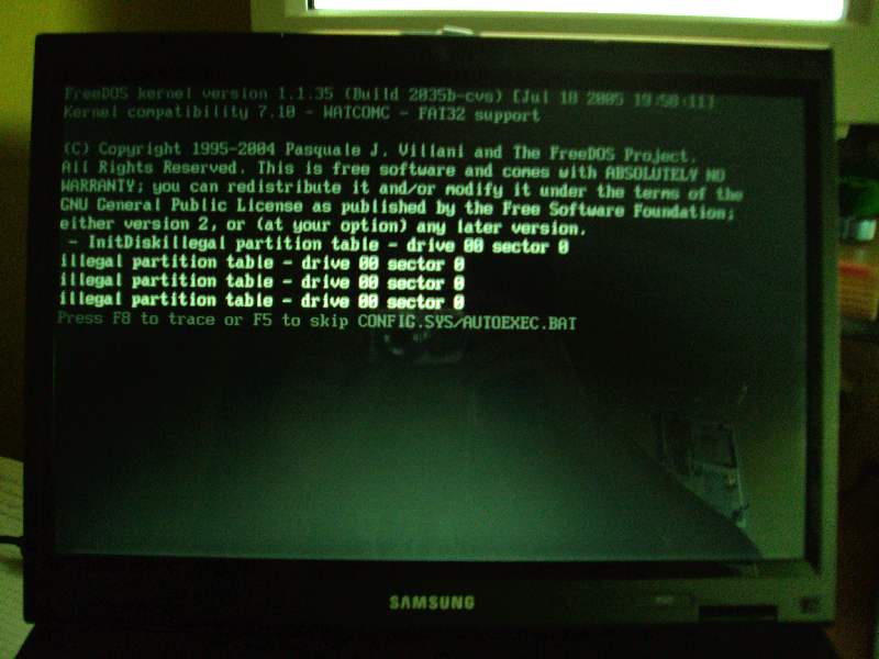

Nachdem ich das jetzt gemacht habe scheint er schonmal die Partitionen wieder zu finden,
aber starten kann er noch nicht (siehe Screenshots)
Wenn ich Knoppix von CD Boote kann ich aber schon wieder auf die Partitionen zugreifen und komme so an die Daten ran. Du hast mir also schon sehr geholfen!! :)
Soll ich jetzt so weiter verfahren wie mir das auf den Bildern bzw. beim versuch zu Booten beschrieben wird? Die original Windows CD hab ich zwar nicht weils schon vorinstalliert war, aber hab noch ne andere XP CD hier liegen...
Vielen Dank nochmal,
viele Grüße.

Wegem Booten wäre es sinnvoll mal mit der Vista-CD in die Reparaturoptionen zu starten und führe dirt mal die Systemstartreparatur durch.

Habs jetzt mit der Windows XP CD reparieren können!
Das Problem war hierbei nur, dass ein Administratorpasswort verlangt wurde, welches, nachdem ich es eingegeben hatte, aber nicht akzeptiert wurde.
Habe das Admin Passwort jetzt mit einem Tool zurückgesetzt und bin so in die Windows Wiederherstellungskonsole gelangt.
Also Lösung der Problems auf einen Blick:
- Partitionstabelle repariert mit testdisk
- Administratorpsw zurückgesetzt
- in der Wiederherstellungskonsole fixmbr und fixboot c: ausgführt
und schon gehts wieder :)
