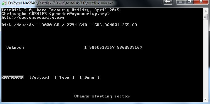

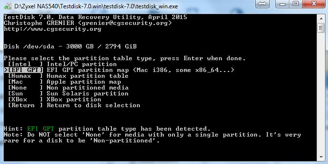

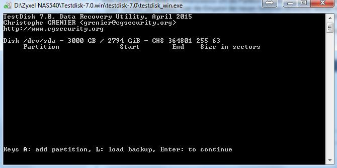

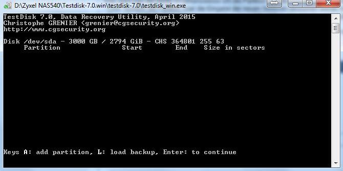

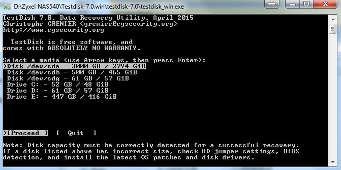

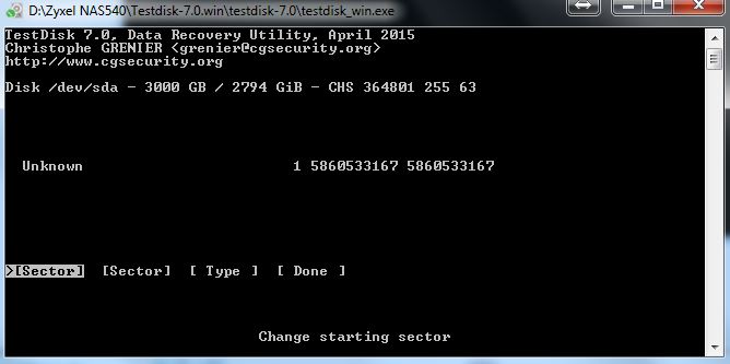

1.Testdisk

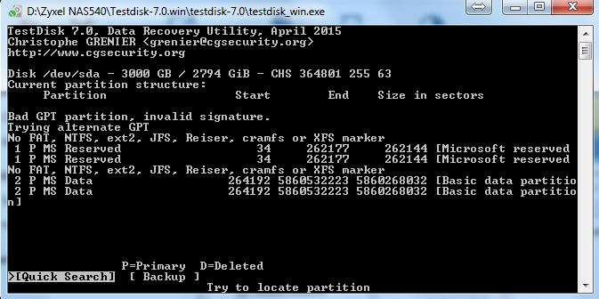

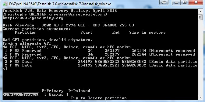

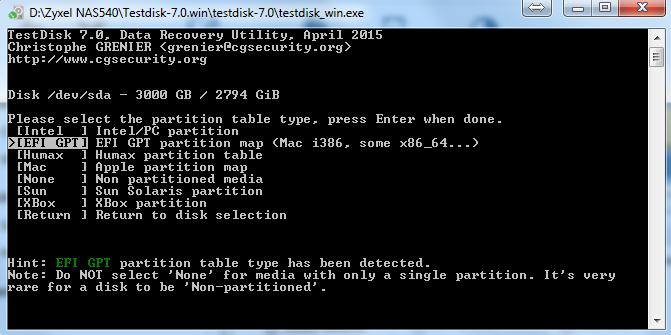

Hier wird sofort die verlorene Partition angezeigt und bei Auswahl dieser Partition auch der korrekte Partitionstil GPT vorgeschlagen.
Im nächsten Schritt wird auf eine "Bad partition, invalid signature " hingewiesen und folgendes ausgegeben:
-> P MS Data 264192 - 8860532223 - 5860268032 <- was der Größe der verlorenen Partiton entspricht.
Der Quick Scan egab jedoch keine brauchbaren Resultate

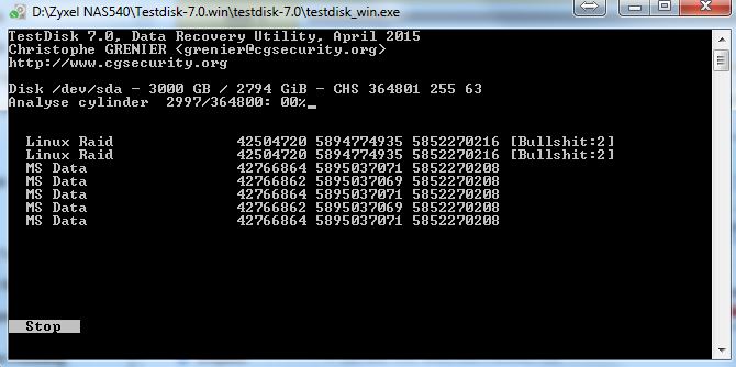

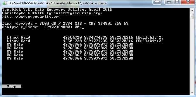

Der Deep Scan bringt 7 Partitionen mit naherzu identischer Größe zum vorschein

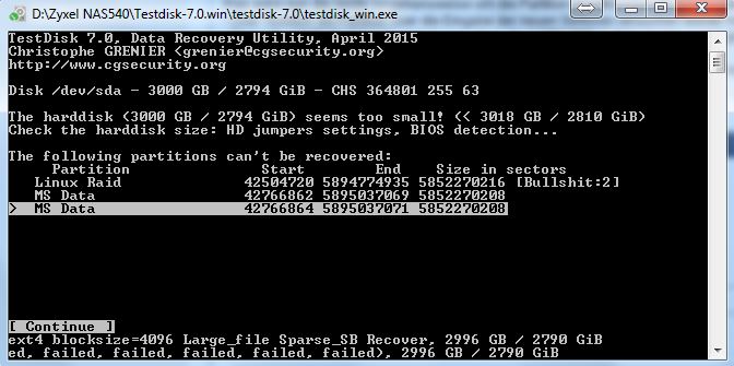

Im nächsten Schritt wird jedoch nicht mehr die korrekte Größe von 3000GB / 2794 erkannt sonden nur noch 2996 GB / 2790 GB
Auf Continue gedrückt und die Partiotionen sind wieder weg, da die vorher angezeigte erstens zu klein zu sein scheint und zweitens daher nicht recovered werden könnte
Was wäre nun die beste Vorgehensweise um die Partition (Partitionstabelle) ohne Datenverlust wieder herzustellen?
Über Testdisk die Partition über die Eingabe der neuen Sektoren versuchen wieder herzustellen?

Nein. Der Datenverlust wurde durch einen ungeeigneten SATA/USB-Bridge-Chip verursacht, der so große Festplatten nicht unterstützt (32-Bit-LBA-Limitierung). Problemlos kopiert wurden rund 2 TiB an Daten. Nach der Überschreitung dieser Kapazitätsmarke wurde wieder begonnen die Festplatte vom Anfang an zu beschreiben. Dort liegen ein Teil der Metadaten des Partitionsstils (bei GPT; bei MBR liegt dort alles) und des Dateisystems. Die Nutzerdaten, die am Anfang der Festplatte gespeichert sind, werden dabei aber auch überschrieben und somit unwiederbringlich gelöscht. Dass die Festplatte auch während des Kopierens einwandfrei erkannt wurde, liegt einfach daran, dass die Partitionsdaten erst beim nächsten Neustart erneut eingelesen wurden.
