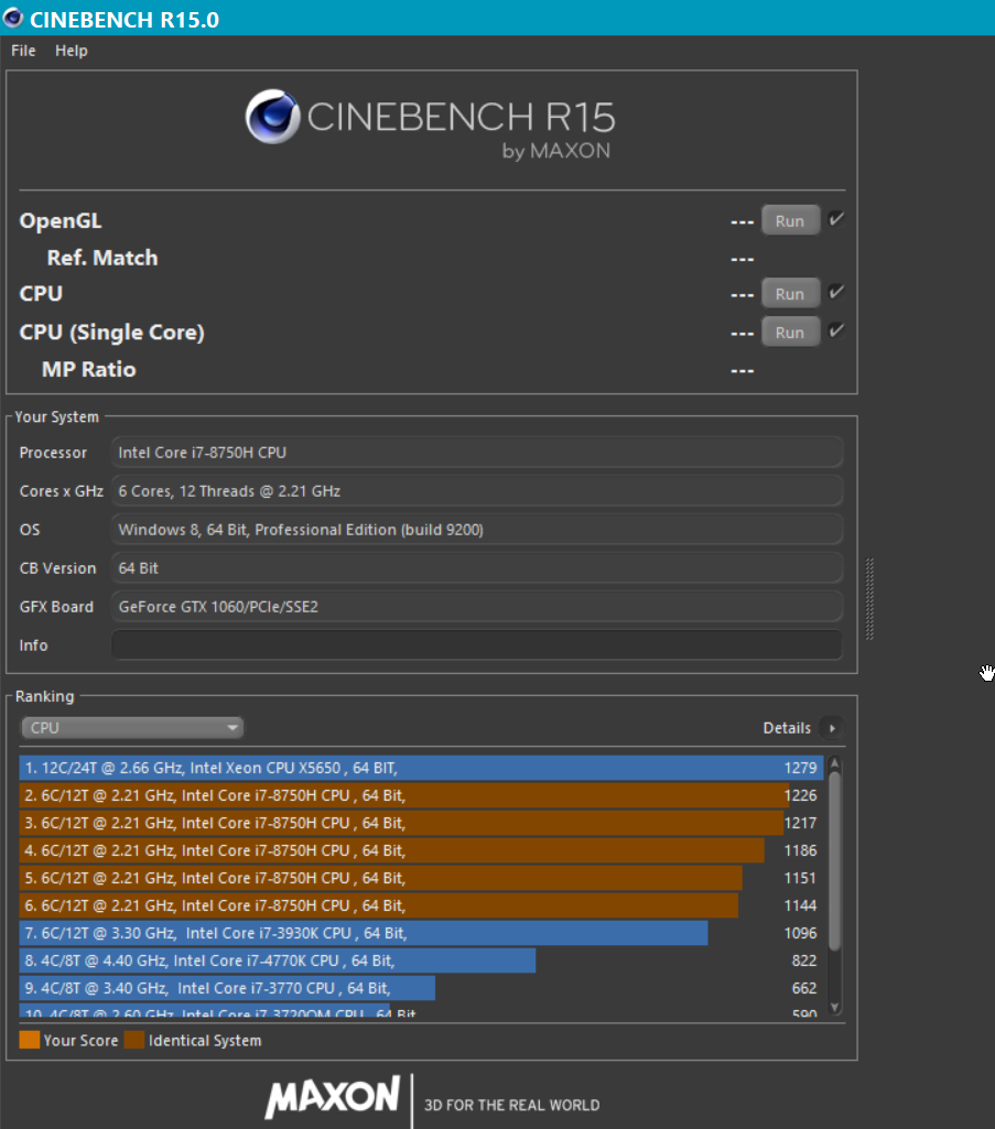

Hier mal die Ergebnisse, als ich Ende letzten Jahres einen XMG A517 mit dem 8750H hier hatte.
Hatte ihn mit Throttlestop stabil auf -160mV undervoltet. Ohne undervolting lag er bei rund 880 - 920, da er am dauerthrottlen war.

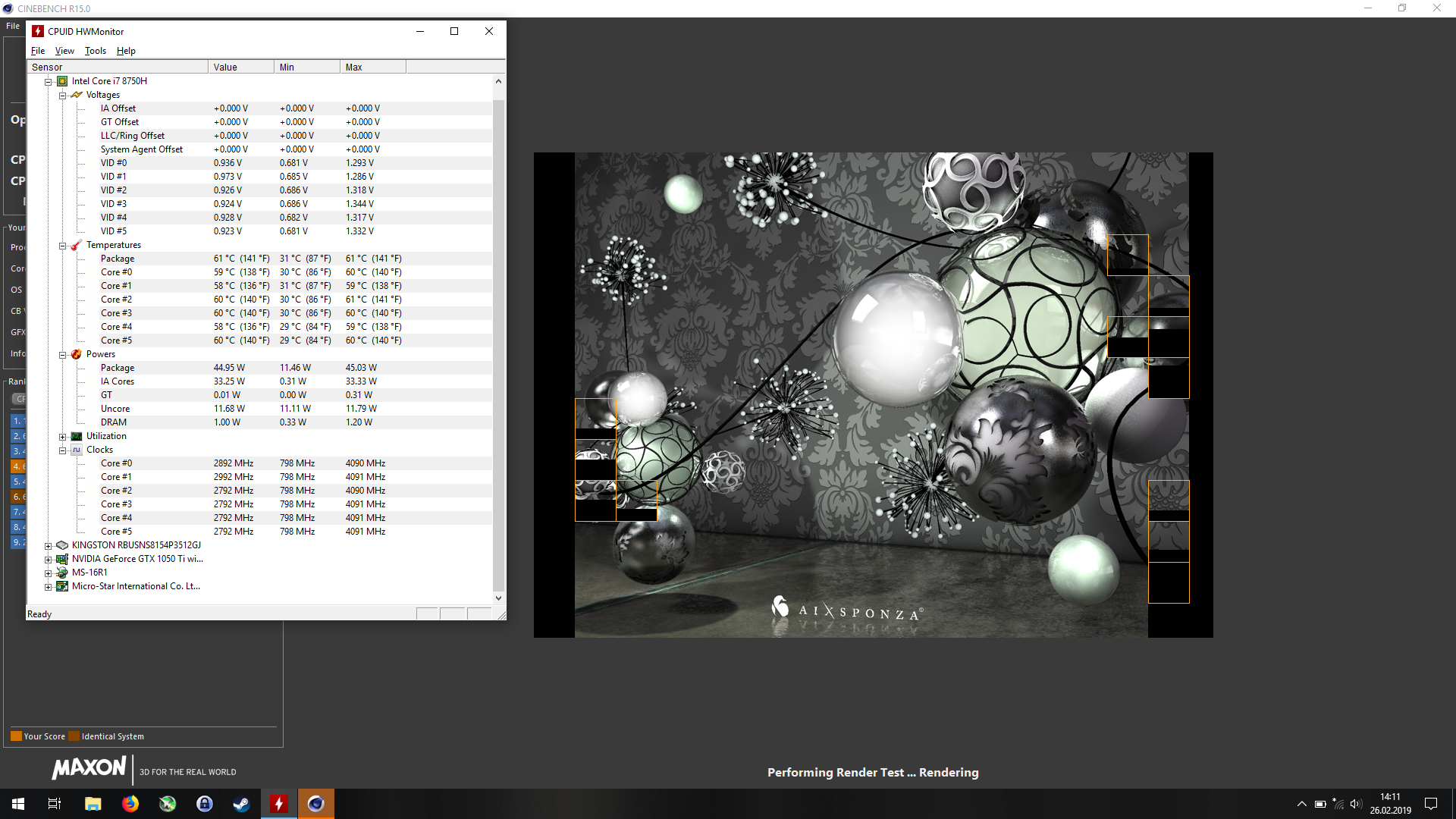

Also ich habe noch mal etwas getestet.
Anbei die Ergebnisse.
Der erste Test nur im Akku Betrieb und da schaffe ich mehr Punkte als wenn ich ihn am Stromangeschlossen habe.
Was ich gesehen habe ist das er im Powertarget ist und immer wieder runter auf 25 Watt geht und dann wieder hoch. Ohne Coolingpad. Im Powertarget hängt er so bei 3Ghz fest. Was für mich erstmal ok ist.

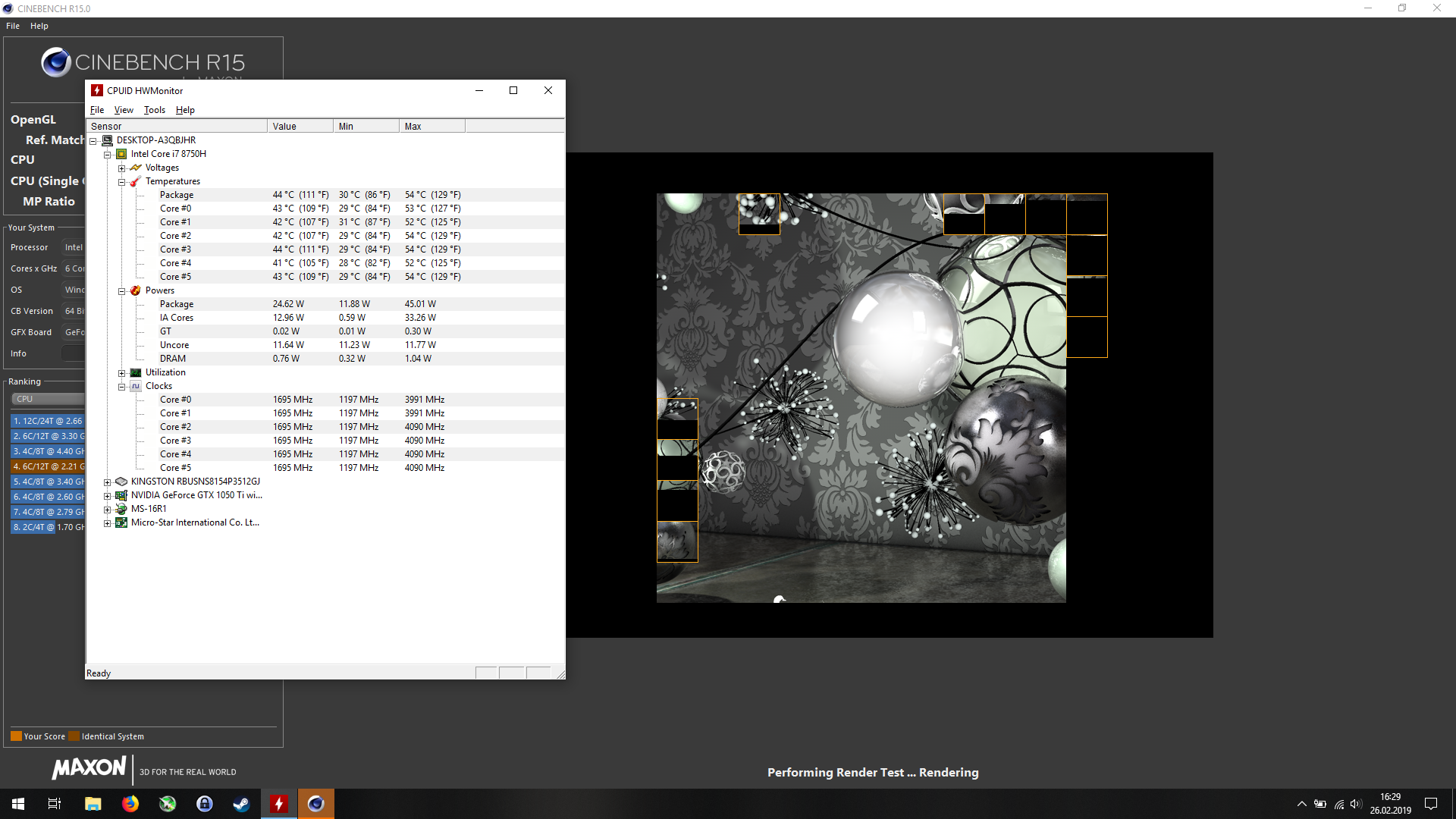

Bei diesem Test hängt der Laptop am Strom und hat einen Coolingpad drunter.
Hier schaffe ich weniger Punkte und er geht in den Powertarget von 45W, dann runter auf 25 und hängt dann da fest und geht nicht mehr auf 45W hoch. Er hängt dann die ganze Zeit bei 1,7GHz fest.
Die Temperaturen sind alle nicht mal annährend im Kritischen Bereich.
