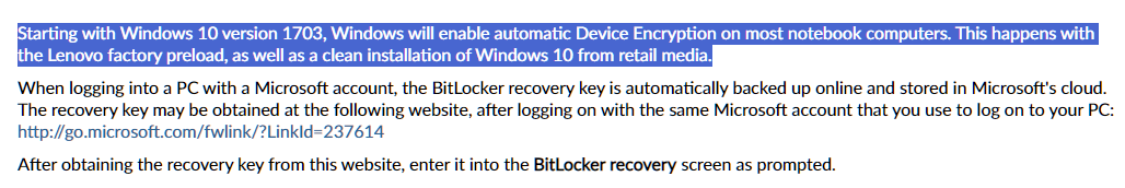

Lenovo lieferte Geräte bereits seit mindestens 2021 mit aktiviertem Bitlocker aus (also dem Erscheinen von Windows 11), z,B, IdeaPads, also lange bevor das zum "Standardverhalten" wurde.
Das Symptom? @tollertyp
https://support.lenovo.com/us/en/so...r-recovery-screen-thinkpad-ideapad-ideacentre
Reaktionen: mchawk777, Brokoli1 und tollertyp
Cool, habe das nicht gefunden. Also sollte auch in dem Fall der Recovery-Key im Konto sein.
