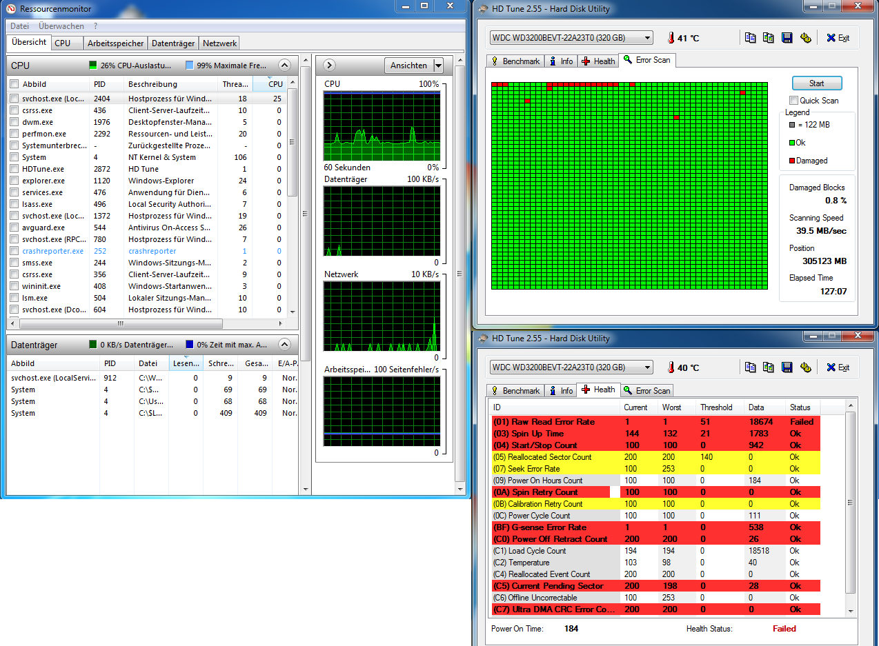

Du musst es nur mal blöd bewegt haben, als grad ein Zugriff auf die Platte stattfand und du hast dir einen Sektor kaputt gemacht. Lass mal HDTune laufen und start den error scan. Der zeigt dir bestimmt mindestens ein rotes Kästchen.
Ich weiß nicht wies bei Acer ist, aber HP tauscht Platten seperat bei defekt. Kannst ja schauen, ob du sie direkt beim Hersteller tauschen kannst. Zumindest WD schickt vorab eine, dann kann man einfach klonen. Man muss zwar nur die Seriennummer angeben, aber ich weiß nicht, ob die Platten anders gekennzeichnet oder vom Austausch ausgeschlossen sind.

Ich würd ja abbrechen erzwingen und die Platte in einem anderen Rechner testen, aber dann ist starten von der Platte wohl nicht mehr möglich. Wenns ewig dauert, ist irgendwas hinüber. Die Plattte ist einfach am naheliegendsten.

Hab nun erneut HDTune durchlaufen lassen und danach mal nen bild gemacht.
Werde es dann die Tage wohl einschicken es sei denn jemand hat hier ne Lösung parat :rolleyes:
