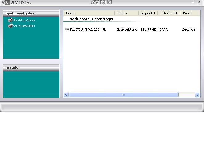

also mit Chipsatztreiber wird die Platte nun erkannt und der Treiber läßt sich installieren, aber ich kann noch immer nicht auf die Platte zugreifen!
Muss ich vllt. was im Programm nv raid verstellen?
keine ahnung, hab noch n uraltes abit board mit was weiß ich für nen chipsatz... weiß grad garnicht mehr :D aber mit dem nv raid kenn ich mich nicht aus. aber der weg kann ja nicht mehr weit sein ... :)
