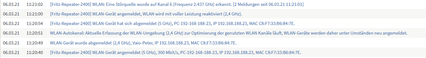

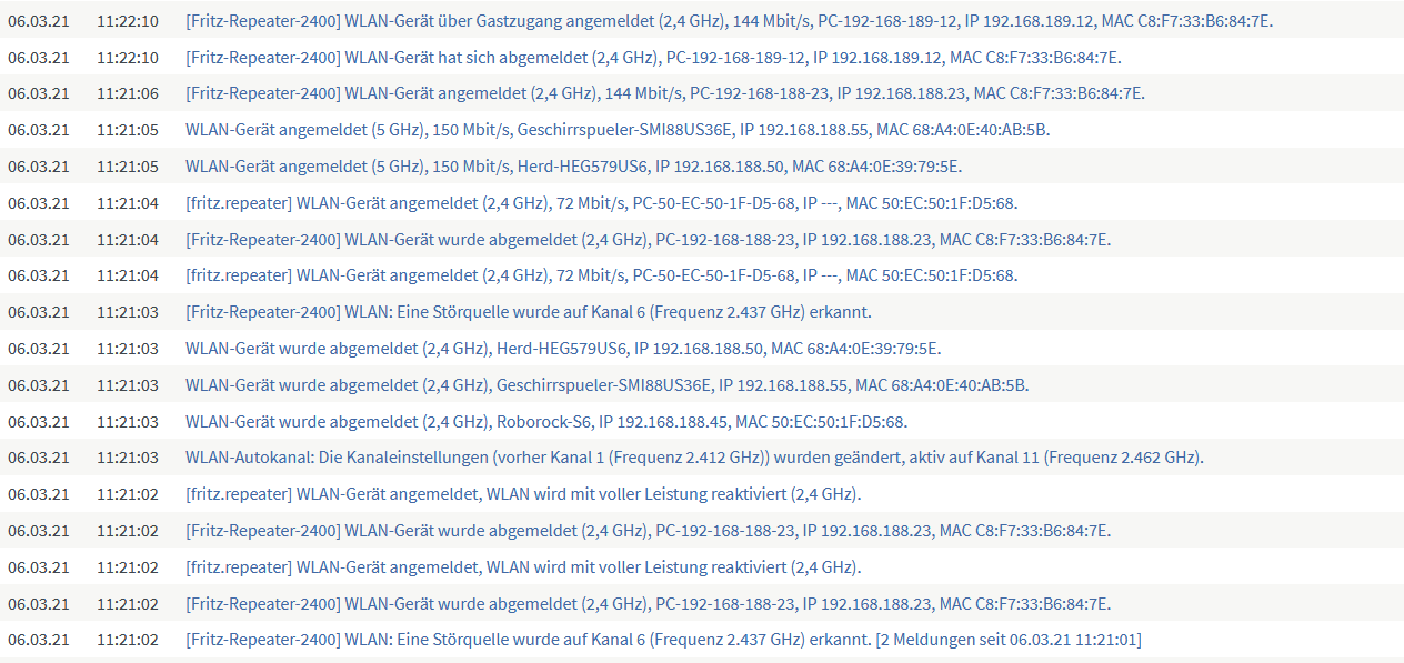

Nun habe ich mal die Log aus dem Vorfall von heute herausgesucht und hänge das als Bilddatei an.
Das Vaio-Notebook hat die IP 192.168.188.23 im Hauptnetz und 192.168.189.12 im Gastnetz. So wie ich das deute, hing das Notebook am Repeater und es kann ein Kanalwechsel. Man sieht, dass das Notebook nun in den Gastzugang ging, da genau hier das Haupt-wlan kein Internet mehr bereitgestellt hat.

Ja da ist deutlich zu erkennen, das K6 offensichtlich belegt ist und der Router neuen Kanal sucht. Dazu wird dann Vario-Peter MAC Adresse am Ende :84:7E ständig abgemeldet und ein paar Minuten später neu angemeldet. Poste mal die WLAN Kanalbelegung vom Router für 2,4GHz + 5GHz screenshot.

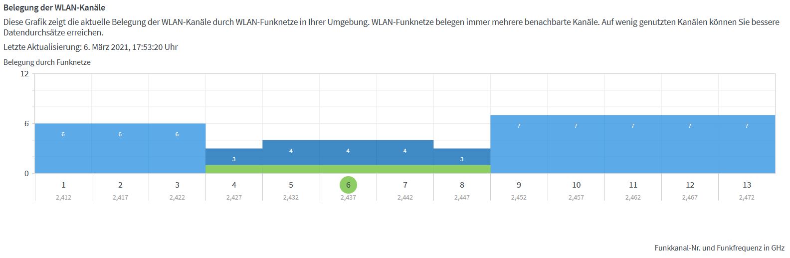

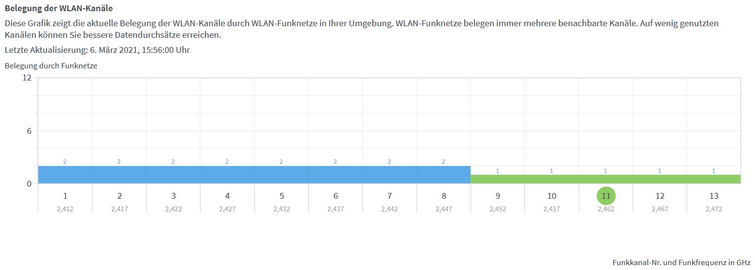

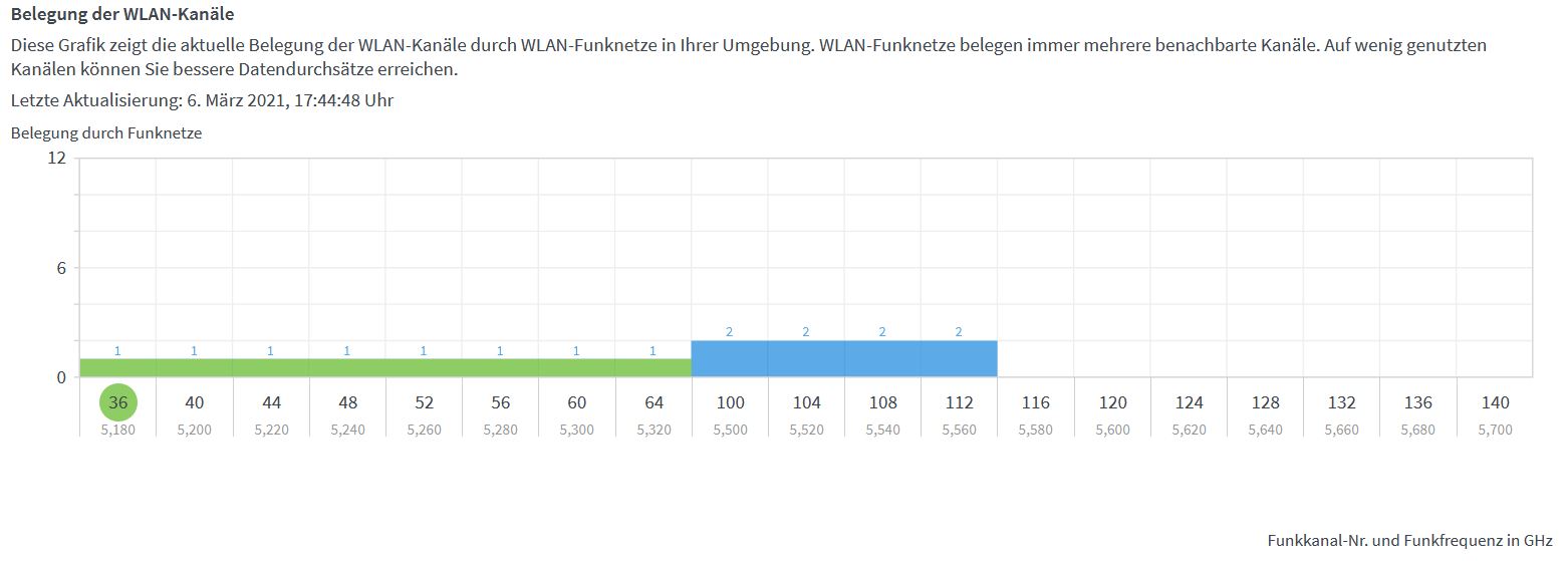

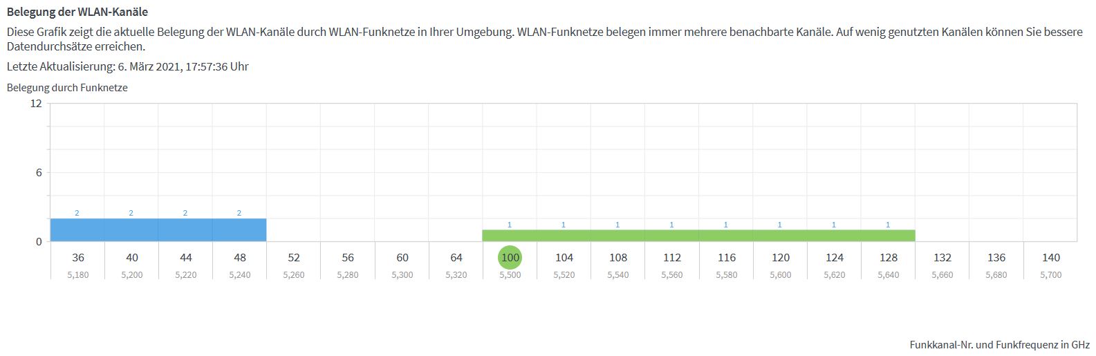

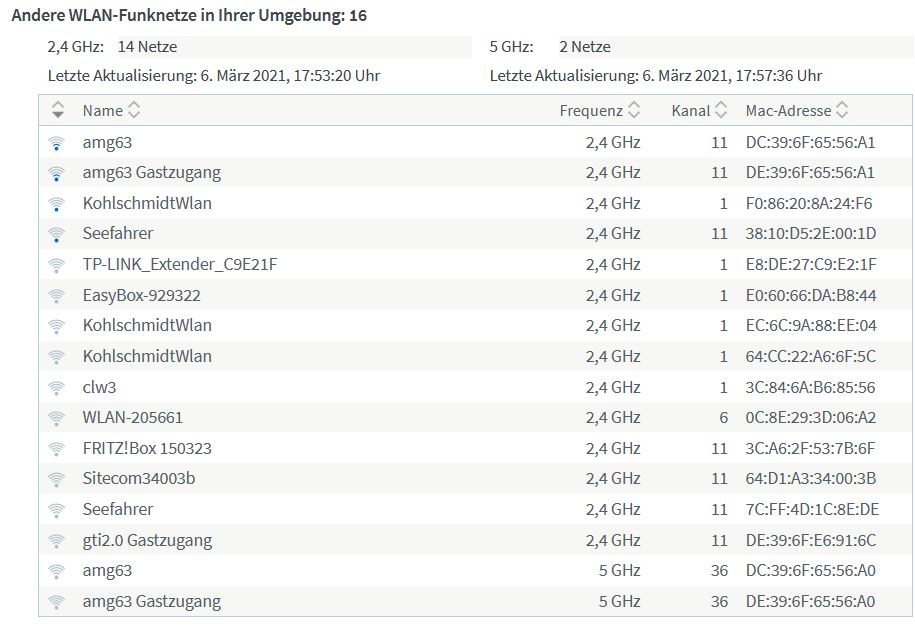

Hier mal die Kanalübersicht. Habe ein freistehendes Haus und die Nachbarn sind alle mindestens 20 m weg.
Die ersten 2 Bilder ist die Fritzbox und die nächsten 3 Bilder der Repeater. Der Repeater ist per LAN verbunden und sendet daher auf separten Frequenzen.
Beim Repeater ist auf 2,4 ghz schon etwas mehr los, aber alles signaltechnisch schwach.
