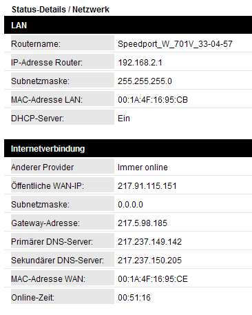

Ich habe ein Problem mit meinem Router W701V

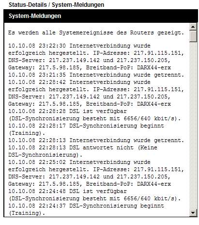

Seit rund einer Woche fliege ich ständig aus dem Internet:mad:
Es sind zwei PC´s an dem Router. Ich gehe mit D-Lan ins Internet.
Das Problem besteht auch wenn nur ein PC Läuft.
Ich weiß nicht ob etwas mit dem Router nicht stimmt oder ob es an der Leitung liegt.

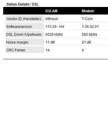

Wenn ich in der HTML config meines Routers nachschaue zeigt er mir ungewöhnlich viele CRC Fehler an :( (auf dem Bild nicht zu sehen!)
Ich lege hier ein Paar Bilder meiner Router Konfiguration bei, vieleicht könnt ihr einen Fehler endecken.
Es ist Wirklich zeimlich nervig gerade beim Online Spielen wenn man Ständig vom Server fliegt.
PS: Es passiert eigentlich immer nur beim Online Spielen!

die dsl-leitung wird asynchron -> dann geht nix mehr
vielleicht splitter defekt oder noch ne telefondose wo n telefon drin is könnte auch stören
kabel prüfen
störungen auch beim telefonieren?
ansonsten 08003302000 oder 018051990

Hatte ich auch schon laufend rausgeflogen, mir wurde der Splitter gewechselt!
Funktionierte es danach wieder?
einen zweiten Splitter habe ich noch hier ---> Probier ich gleich aus!
Ja danach ging es wieder!
