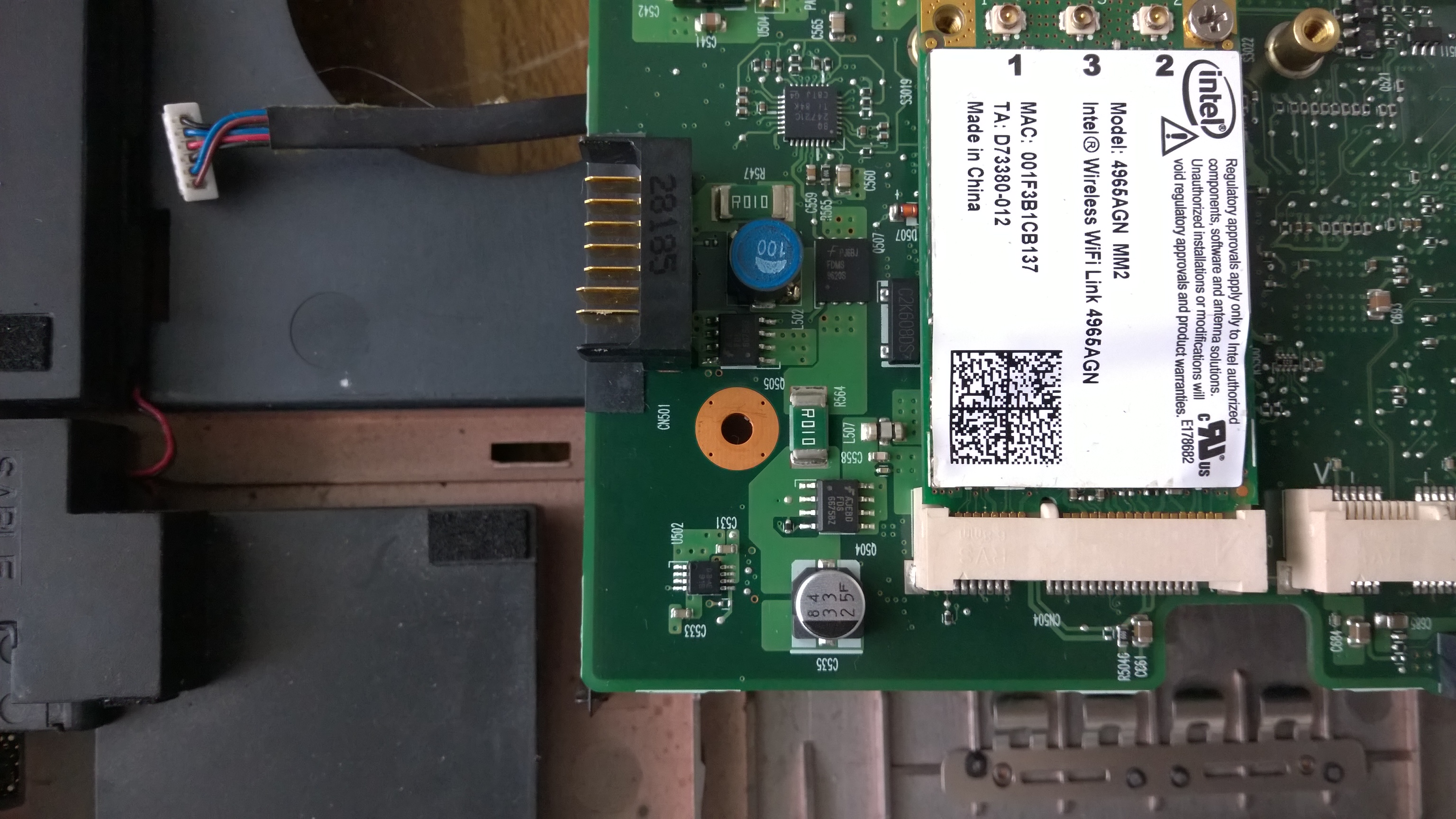

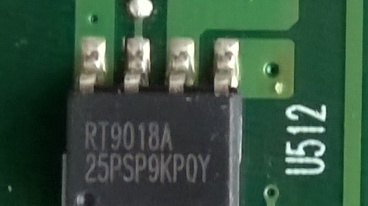

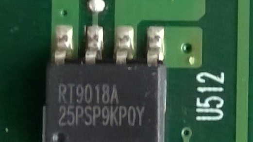

Falls das nichts bringt. Kann mir hier jemand sagen wo sich der Bios chip befindet? Da sind so viele Chips mit 8 Beinen auch mit Kreis drauf.
Ich würde das halt Sektorenweise hochauflösend fotografieren und entweder per PN oder hier einstellen.
Gruß
Stefan
Stell mal Bilder hier rein... Der Kreis gibt nur an wo Pin1 ist das hat nix mit irgendwas zu tun, 8 Beinchen sind auch kein Stanni...

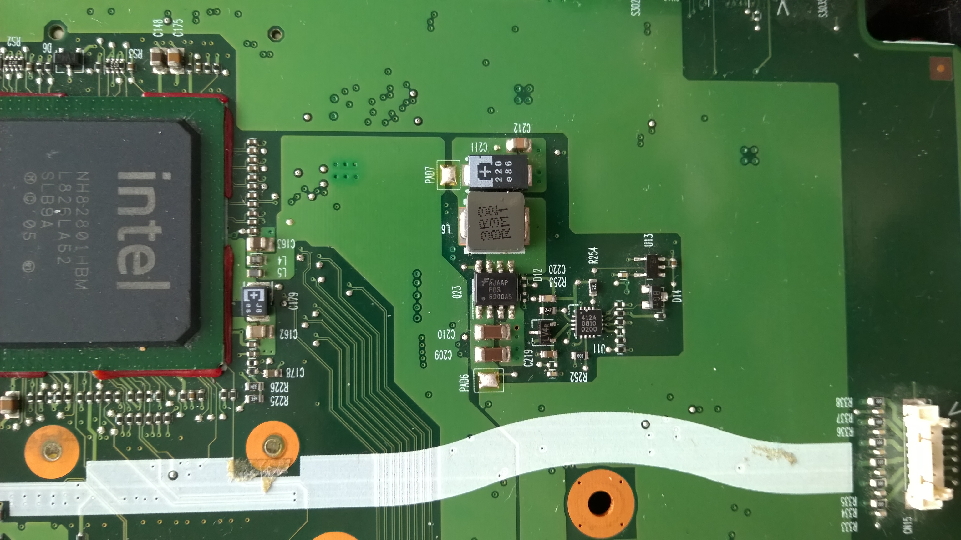

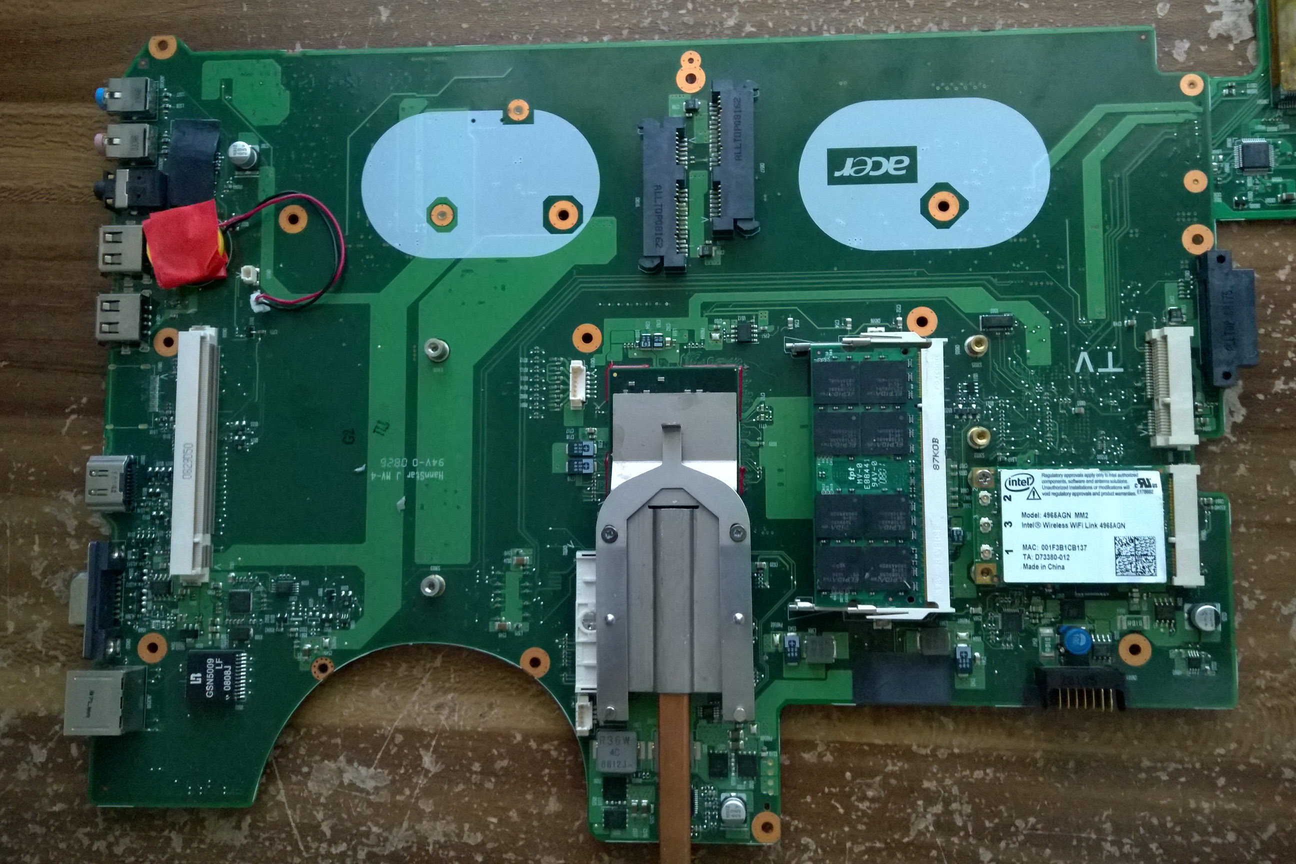

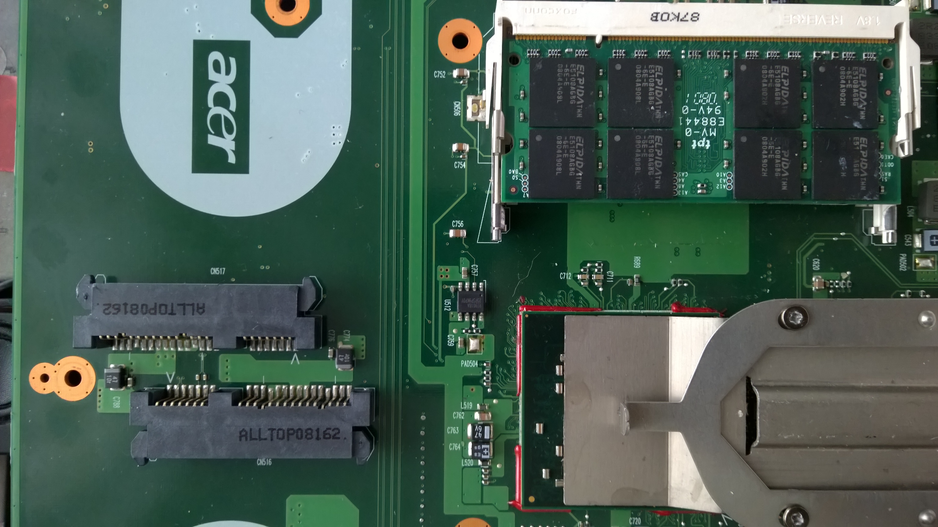

hoffe jemand zu st motiviert mr auf der Suche nach dem Bios chip zu helfen
Es ist echt nervig das der nicht besser gekennzeichnet ist.
@omavoss.Ich habe da nichts hilfreiches gefunden.

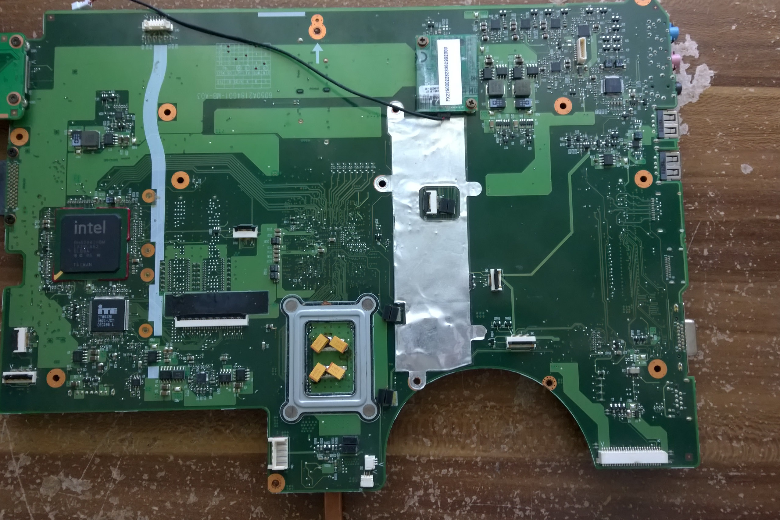

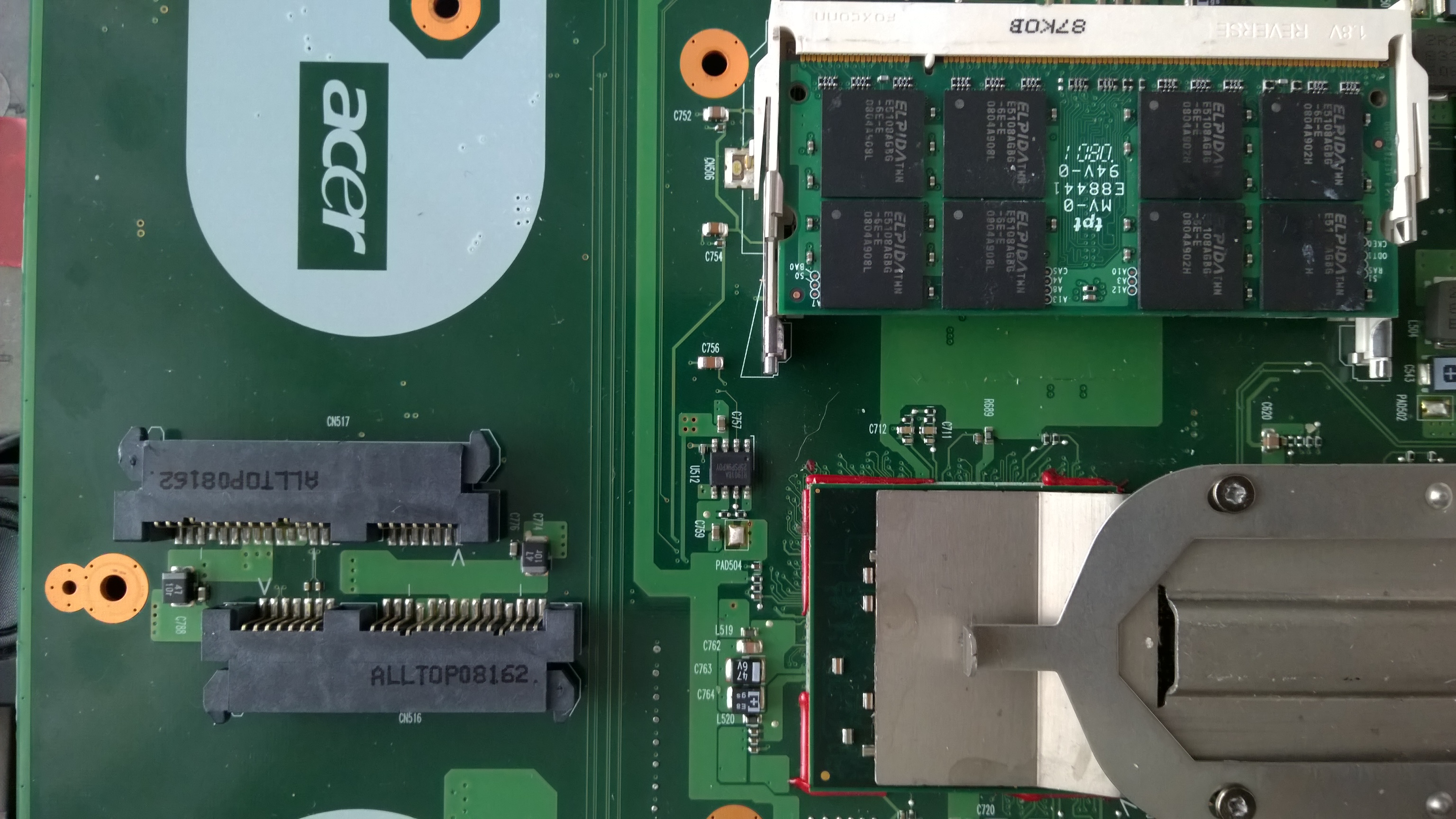

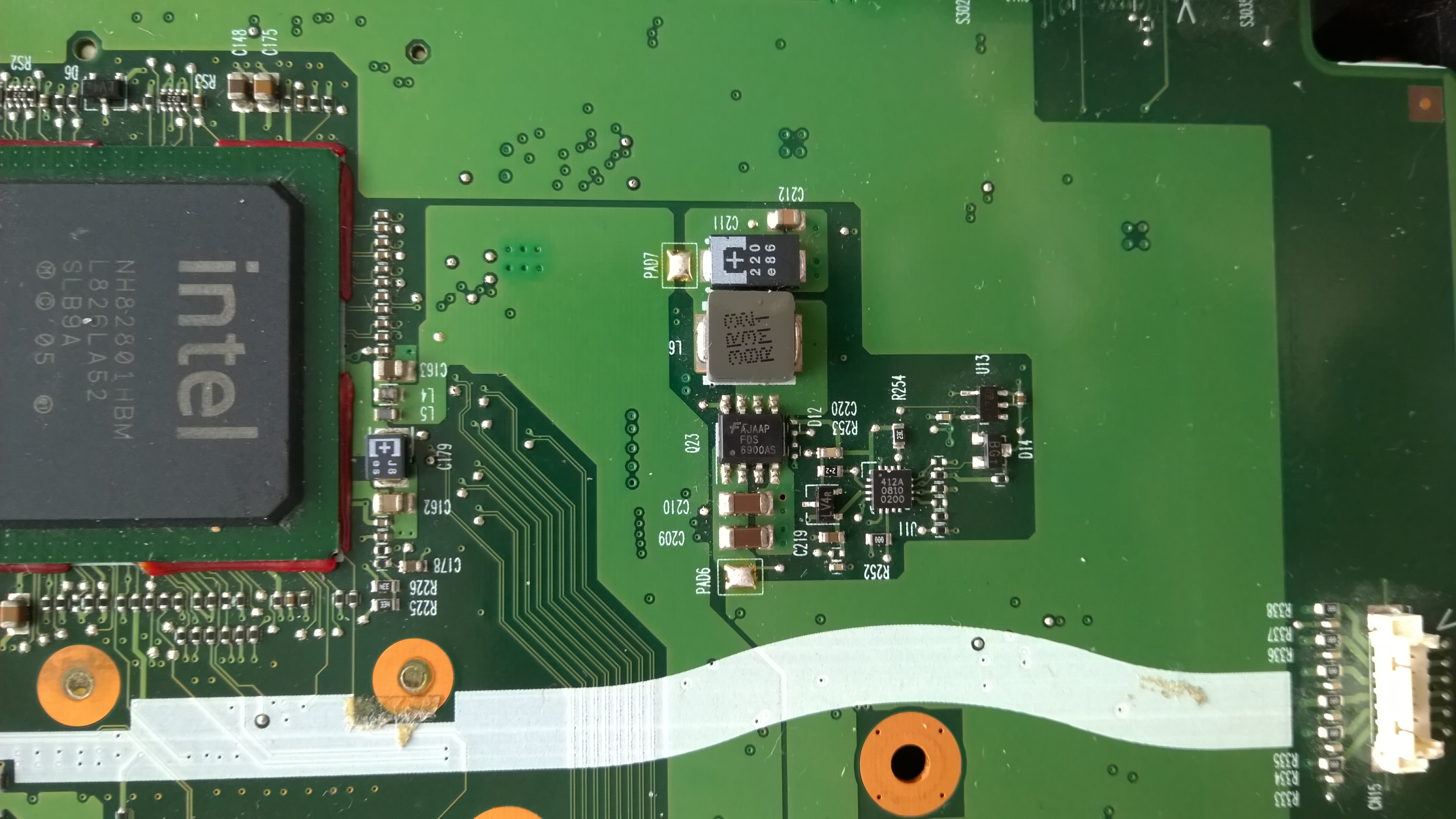

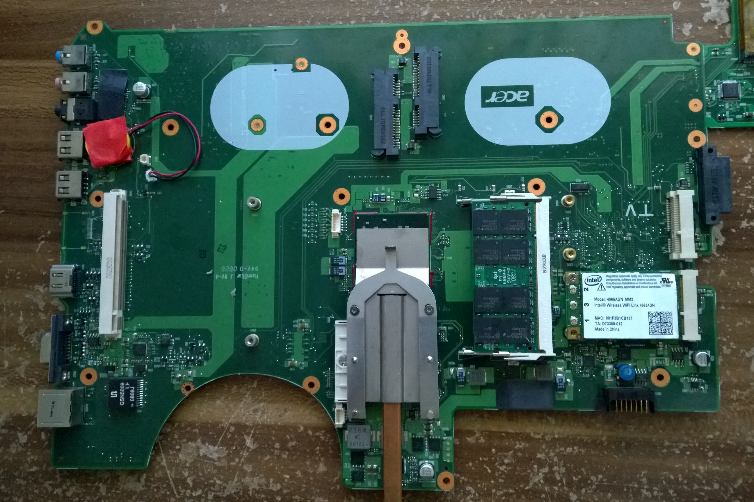

Bei den 5 Bausteinen die du abfotographiert hast kannst du auch einfach die erste Reihe von der Beschriftung selber bei Google eingeben. Ist so wie es ausschaut auch bei weitem nicht alles vom Mainboard... Wenn dann auch alles liefern und von beiden Seiten und jeweils auch ein "überblicksfoto", was soll man denn mit halben Fotos anfangen ?
