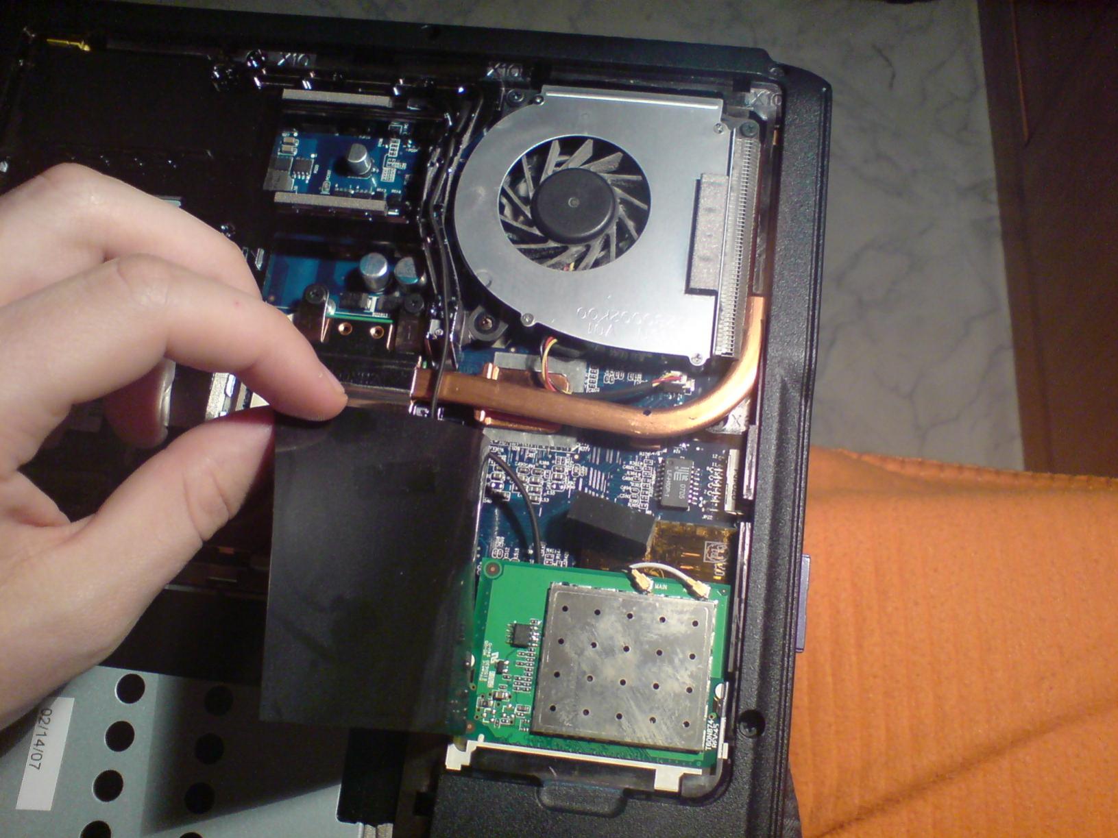

Was ich da gesehen habe fand ich bisl komisch... sitzt der CPU nicht normalerweise in der nähe des Lüfters? oder sogar direkt auf ihm?
Der is bei mir nämlich ziemlich weit weg vom Lüfter, wie ich finde...

Der Lüfter hat 3 öffnungen. Einmal von der unterseite wo die Luft angesaugt wird. (lüfter sitzt links am notebook) die zweite öffnung ist an der linken seite und sie ist durch einen sehr dicken kupfer"draht" "blockiert"... die dritte öffnung ist an der rückseite des notebooks und diese ist durch ein gummi komplett verdeckt... ist das normal? Die luftzirkulation wird doch so total behindert...:confused_alt:

Ich habe da nichts von einer Wärmeleitpaste gesehen.... im Anhang ist ein Bild von den innereien des Notebooks, da könnt ihr es euch ja anschauen....

die wärmeleitpaste sitzt zwischen CPU und Heatpipe, also ganau unter deinem finger aufm foto ^^ ist auch normalerweise nicht sichtbar.
Aber an den Blättern vom Ventilator kann man schon den Staub hängen sehen, in den Kühllamellen hängt sicher noch mehr, was die Kühlleistung stark beeinträchtigt.

ich hab vorhin das Notebook nochmal auseinander genommen, das Lüftergehäuse aufgeschraubt, und was ich da gesehen habe hat mich echt erstaunt....
Die Rippen wo die Luft austritt waren voller Staub, da war ein richtiger Staub"teppich" vor^^
Hab dann alles mit einem Pinsel vorsichtig sauber gemacht und siehe da, das Notebook leuft wieder wie im Neuzustand:D
