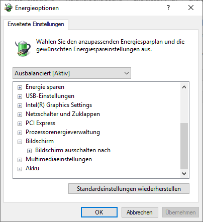

Im Internet findet man den Hinweis, dass man die Option in den Energieeinstellungen unter Bildschirm de-/aktivieren kann. Diese Option gibt es bei mir gar nicht:

Schau mal im Gerätemanager ob unter "Sensoren" ein "Lichtsensor" auftaucht.
Wenn der da ist, sollte es reichen die Helligkeit auf "Vorgeschlagen" zu stellen.

@XN04113: Es gibt bei mir keine Kategorie "Sensoren". Auch wenn ich alles ausklappt, finde ich nichts ähnliches.
Wenn ich nach "geänderter Hardware suche", findet er auch nichts neues ...
@octo124: Die Anleitung ist alt, diese Einstellungen gibt es so nicht mehr oder kann ich nicht finden. Aber die Helligkeit meines Bildschirmes ist auf Maximum. Ich wüsste nicht, dass diese dunkler geworden ist bzw. nicht ganz hell ist.
Zweck der Sache ist, dass Abends/Nachts die Helligkeit automatisch herunter geht und nicht mehr blendet. Was früher wirklich angenehm war.
Was mir noch einfällt: Wenn ich [Fn]+[A] drücke, dann erscheint jeweils "Umgebungslicht Sensor ist de-/aktiviert". Also ist die Sache Softwaretechnisch noch vorhanden bzw. könnte geregelt werden. Es passiert dabei aber gar nichts mehr ...

Ich habe aber die Lösung (an anderer Stelle) gefunden:
Das Programm O&O ShutUp hatte ich verwendet um Win10 Einstellungen zu manipulieren. Unter anderem hatte ich "Sensoren für die Ortung und Lage deaktivieren" aktiviert. Dies hat auch den Helligkeitssensor deaktiviert.
Also erst mal falschen verdächtigt und an falscher Stelle gesucht ... und dennoch gefunden.
