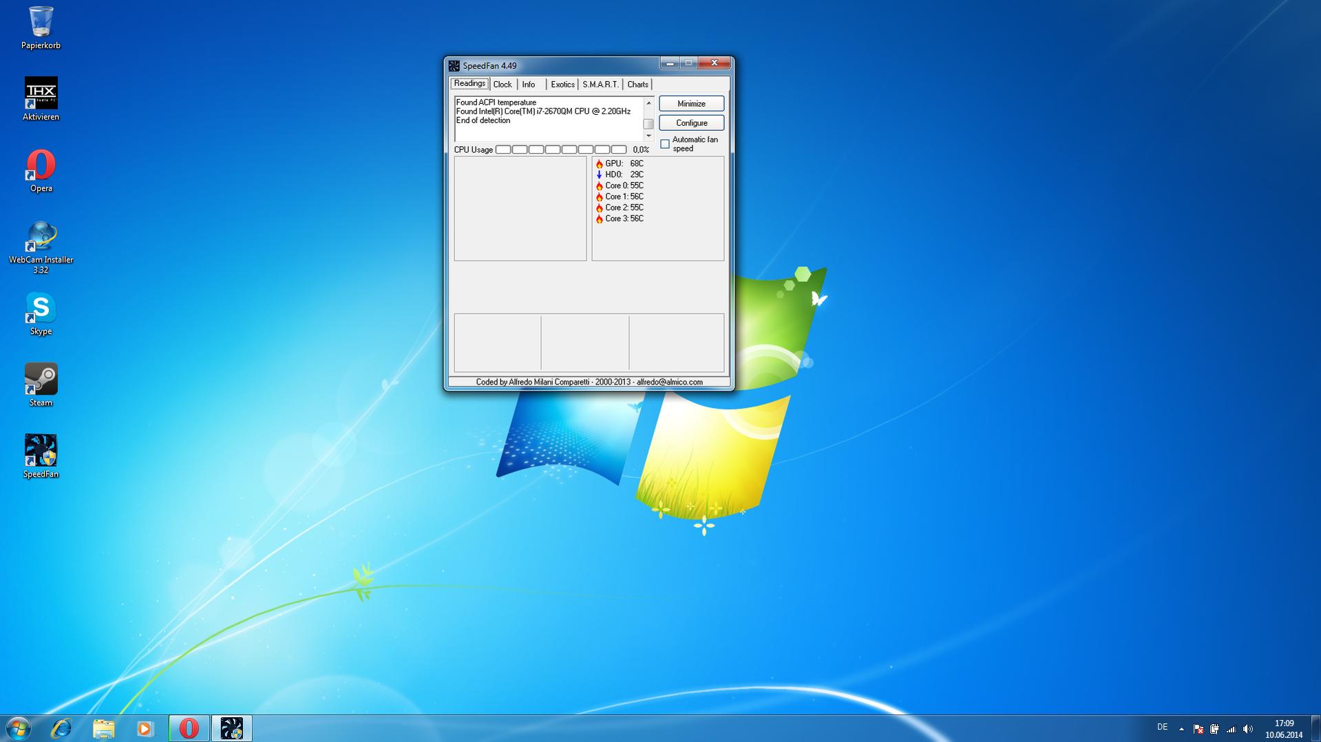

Hier einmal ein Screenshot mit den Temperaturen, es läuft bis auf den Browser absolut nichts....
Es sind auch keine Videos offen, nur computerbase.de und ein Download.
Die Temperaturen sind für idle durchaus normal, sind aber dennoch leicht verbesserungswürdig, z.B. mit neuer Wärmeleitpaste.
