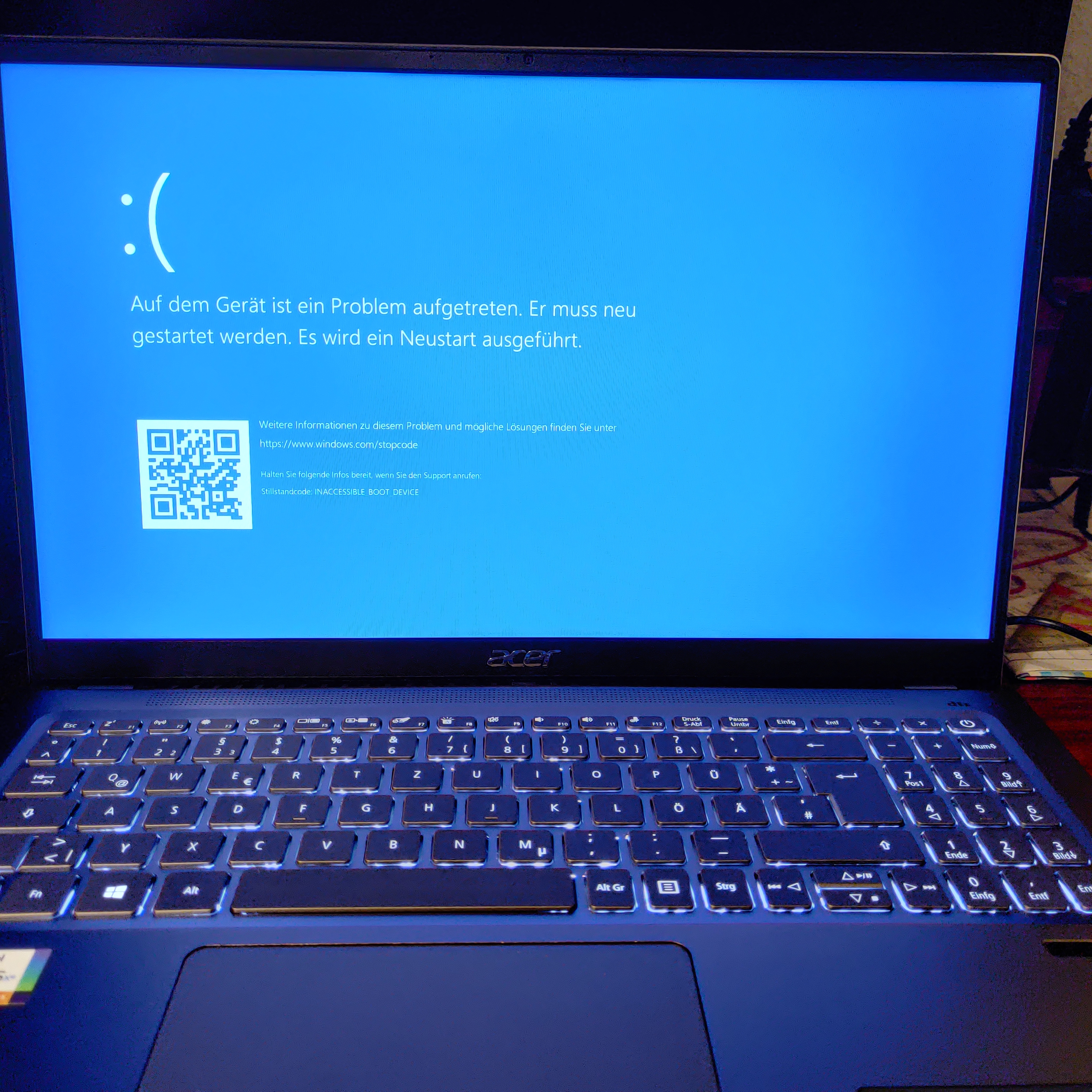

Leider hat das leider nicht so einfach geklappt und bin bei einem Bluescreen gelandet (Inaccesible_Boot_Device).
Nun frage ich mich wie ich das fixen kann und ob ich da etwas einstellen muss.

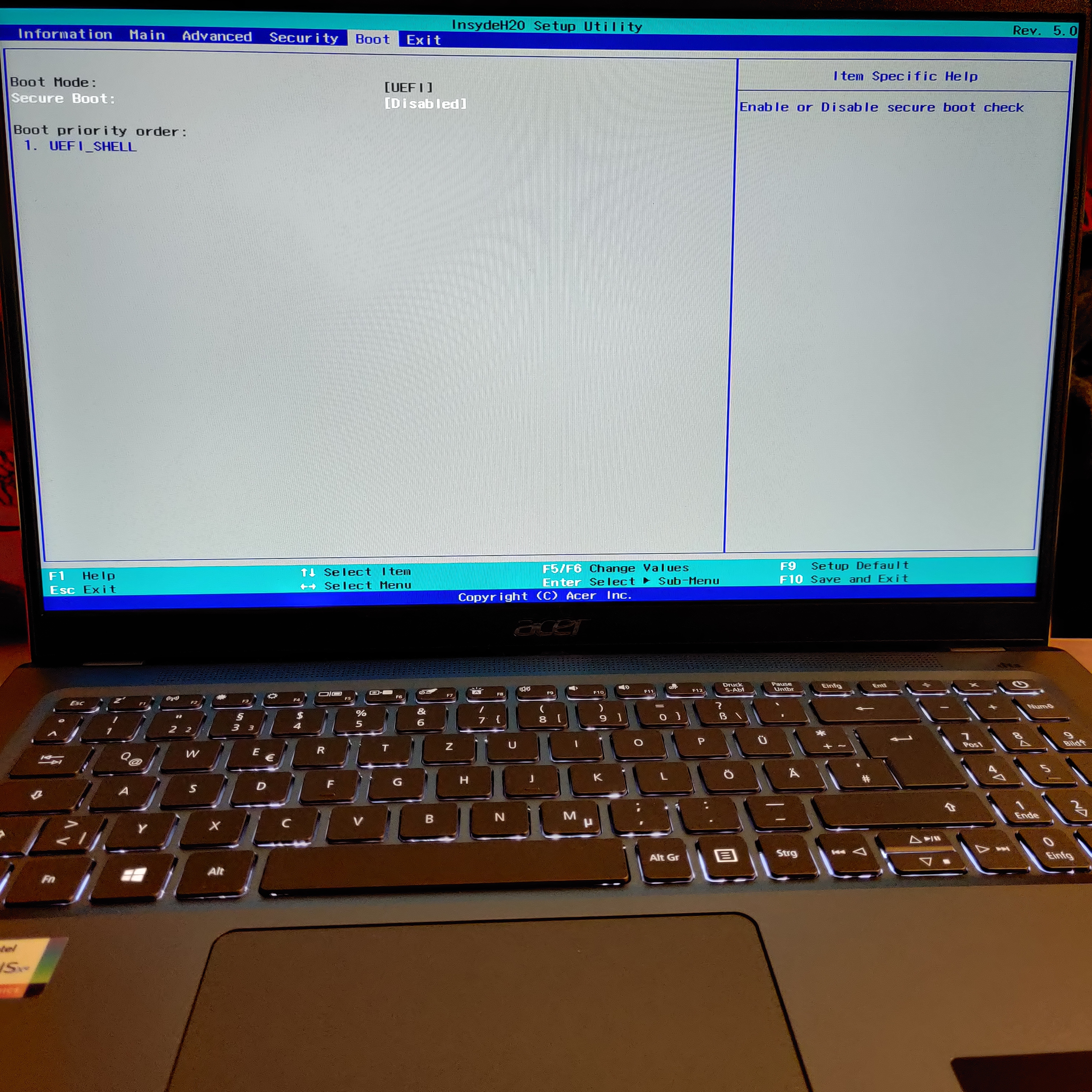

Secure Boot konnte ich deaktivieren, aber allerdings hat das auch nichts gebracht.. :(
Dasselbe Resultat.

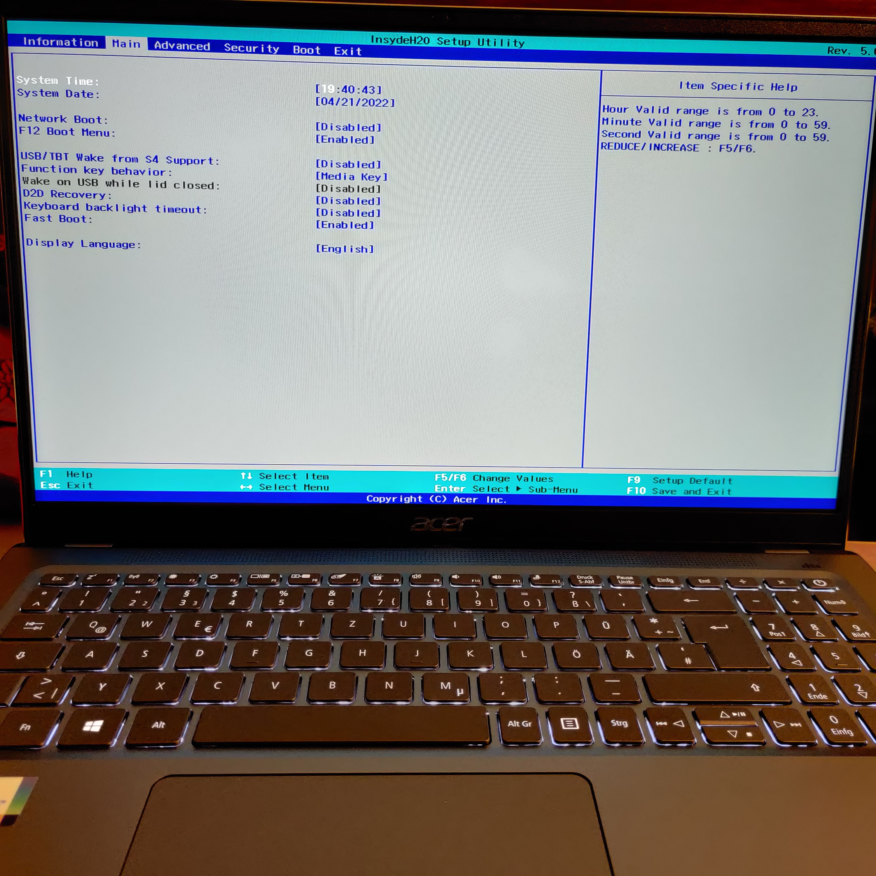

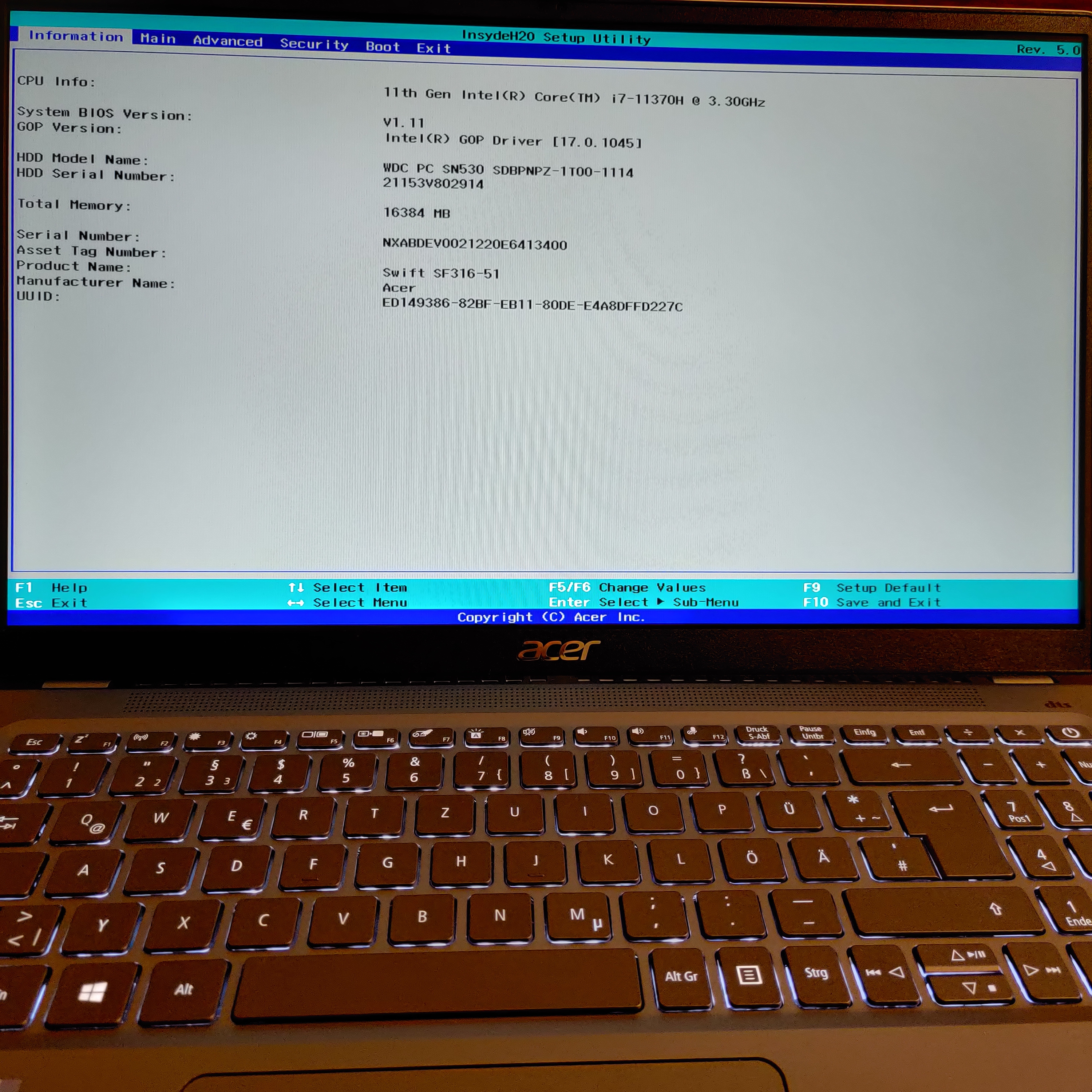

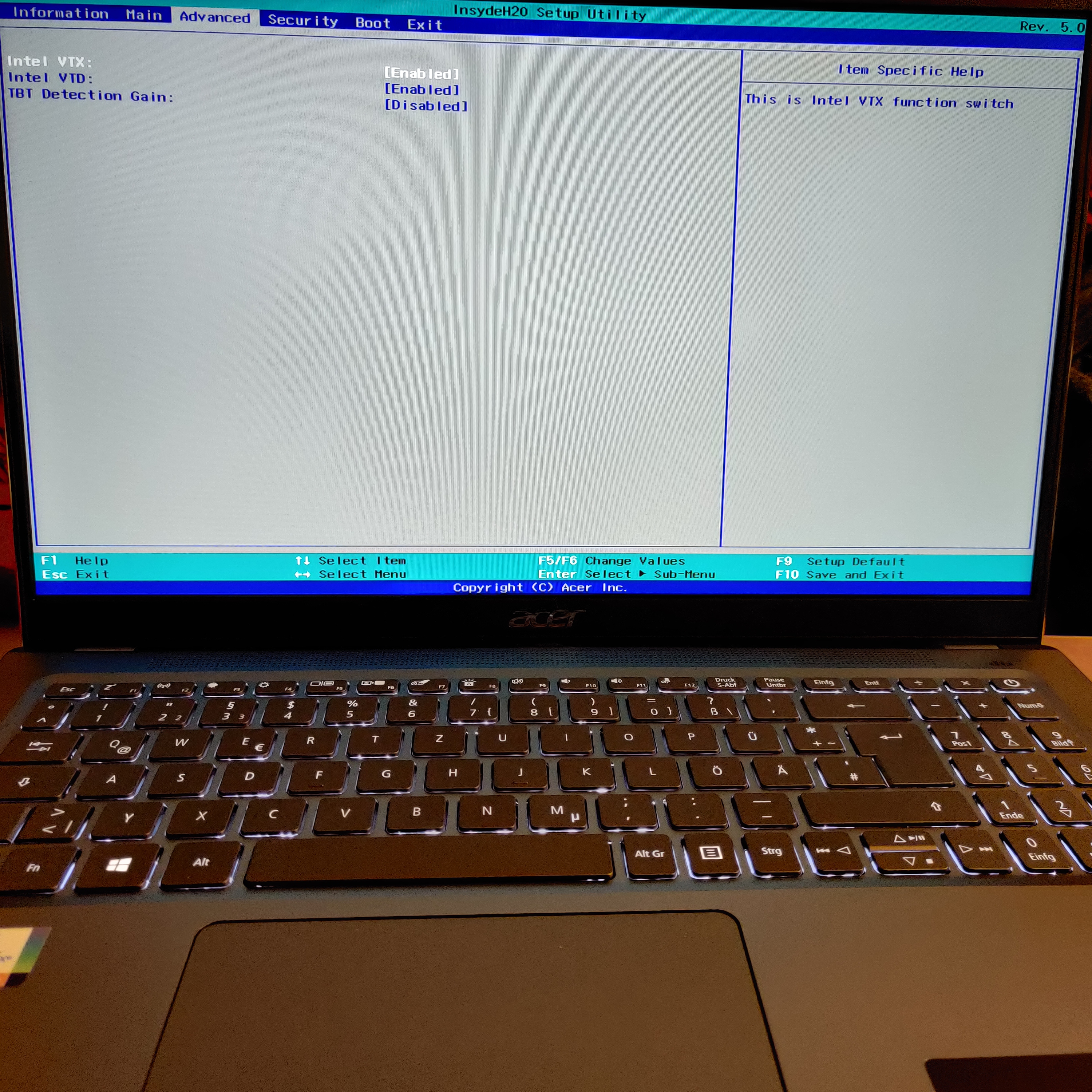

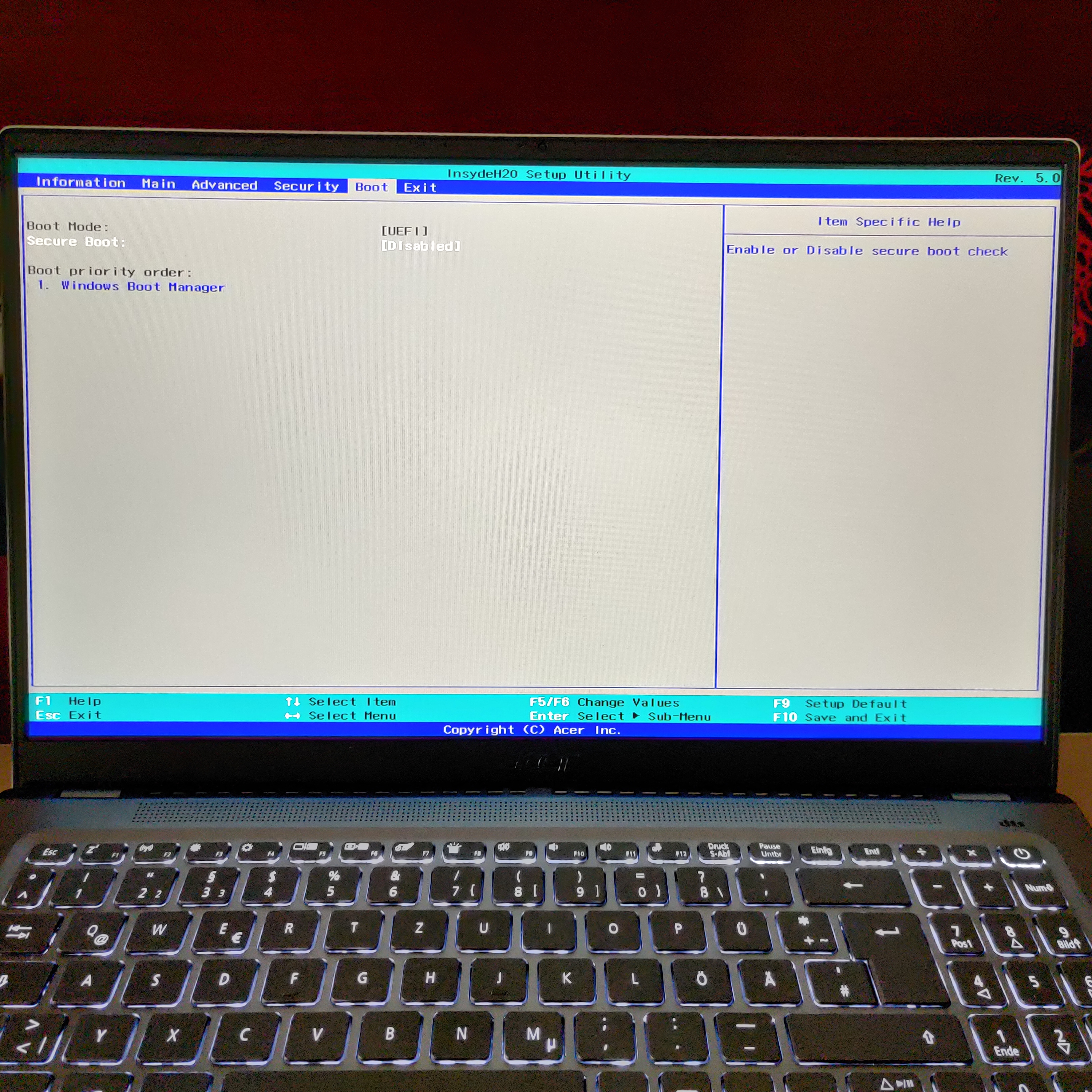

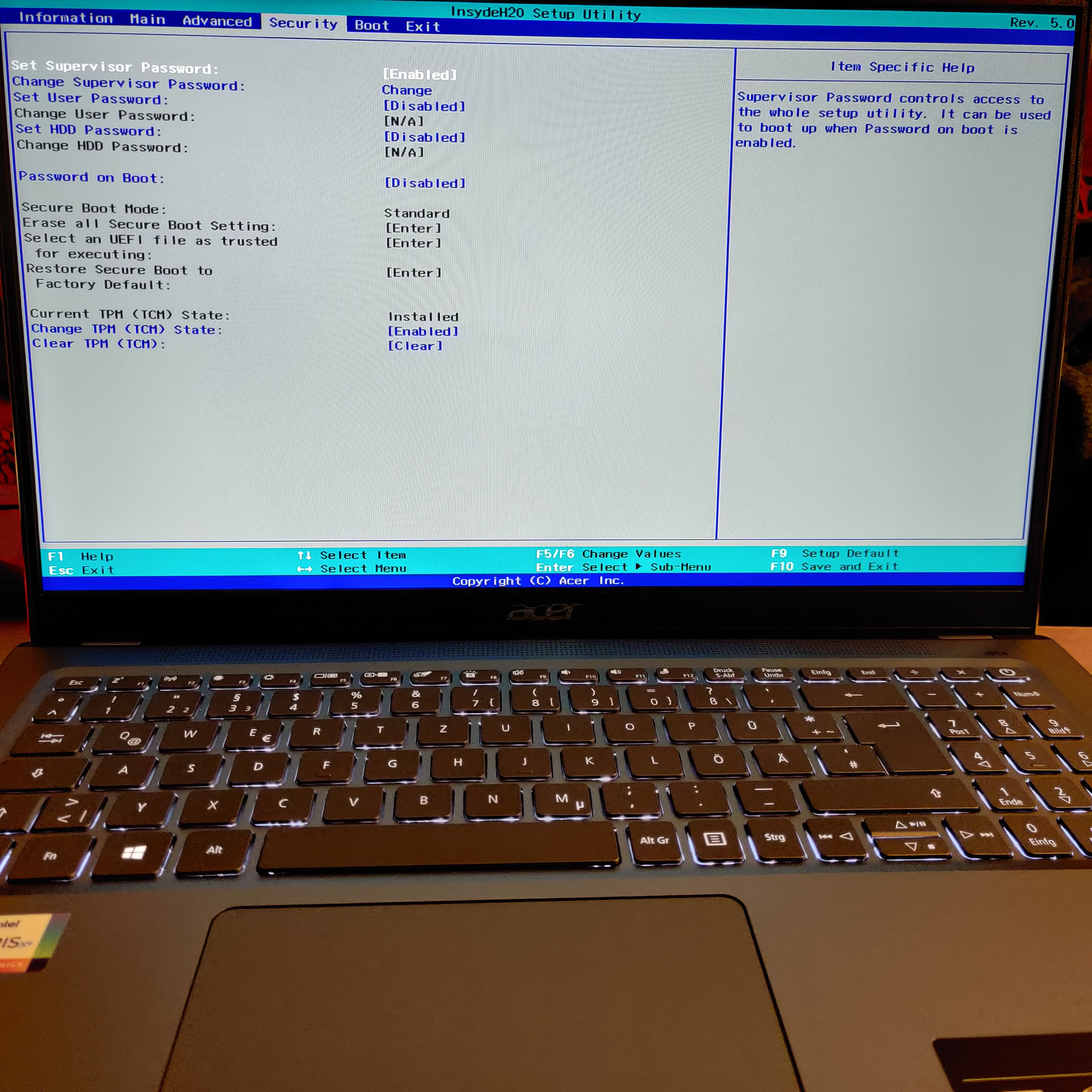

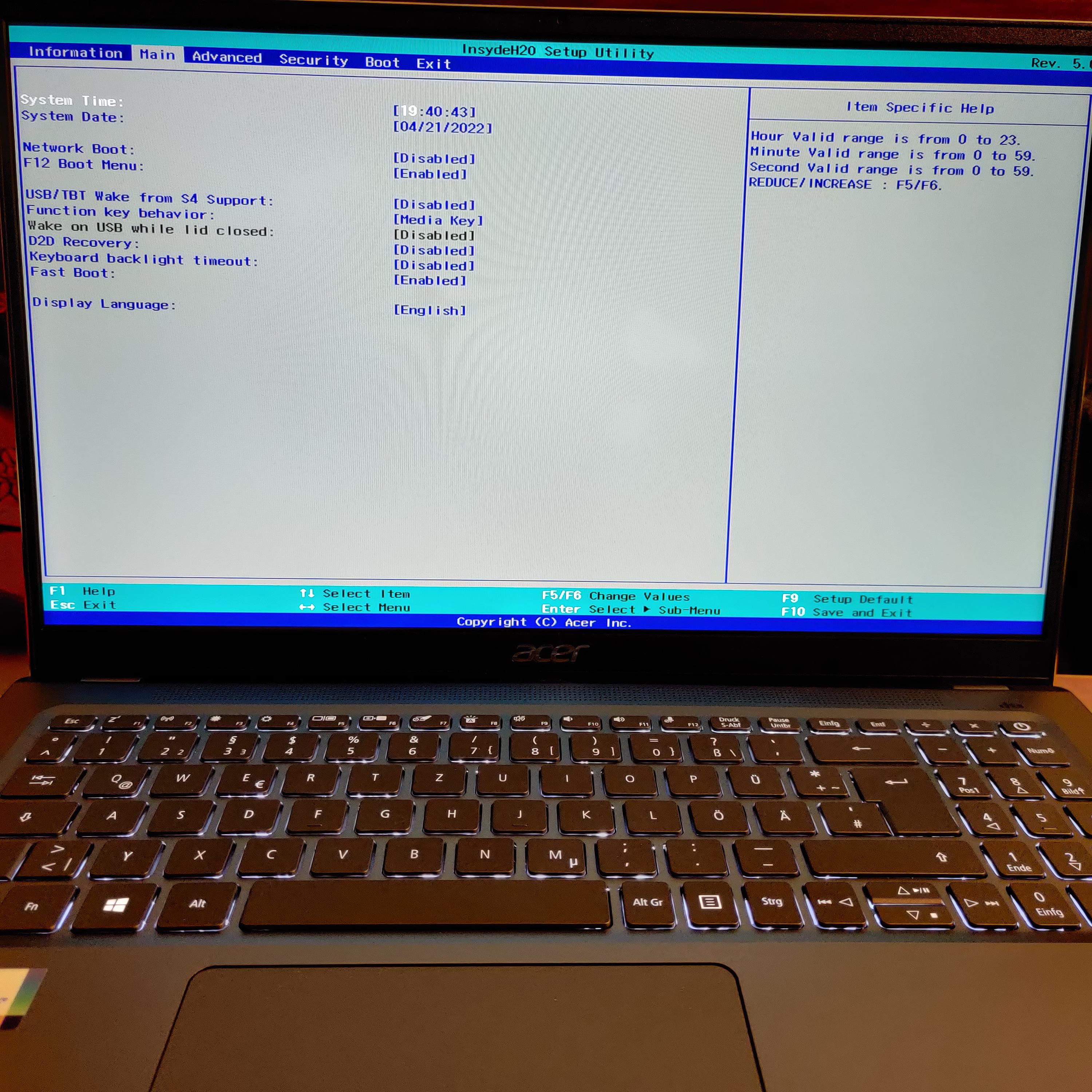

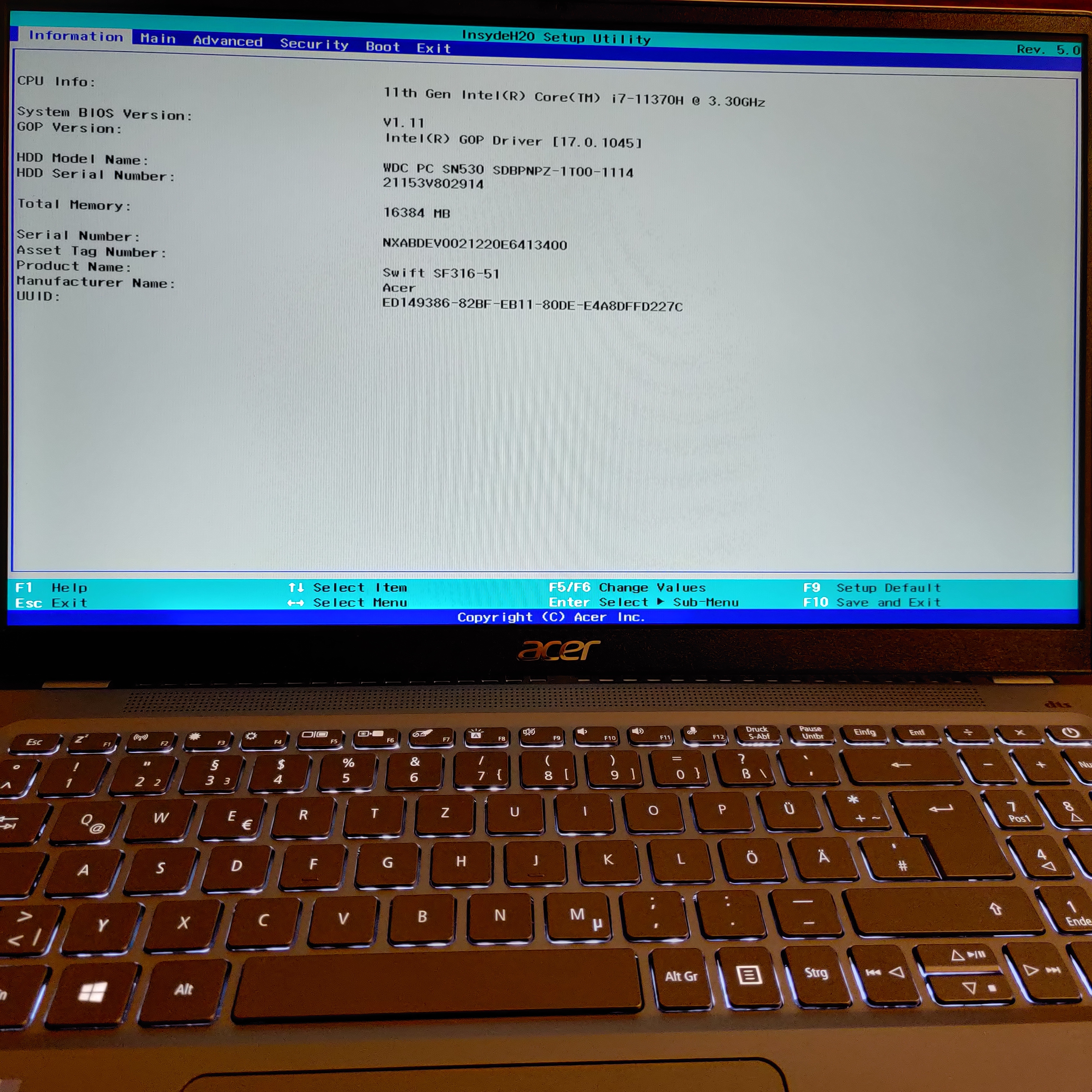

hier die bilder von der UEFI
Danke für die Bilder.
Mach mal "Fast Boot" unter Main aus (also auf "Disabled").
Welche Boot-Optionen hast Du denn noch in der Boot Priority Order im Boot-Menü?
Fastboot ist in der Regel mit CSM verknüpft (deaktiviert CSM) und lädt den UEFI-GOP Treiber.
Die iGPUs der Intel GEN 11/12 CPUs brauchen diesen.
Da es sich hier um einen Laptop handelt, ist CSM wohl schon komplett raus hier.
Aber man sah ja den "Windows Boot Manager" bzw wissen wir ja,
dass es sich nicht um eine MBR-Install handelt.
sehr gerne, ich hab zu danken
boot menü habe ich keine anderen optionen
wenn ich einen stick einstecke kann ich in der boot reihenfolge den stick wählen
genau ich konnte windows boot manager auswählen, wenn ich meinen 'alten' SSD mit Win10 (SN550) eingesetzt habe

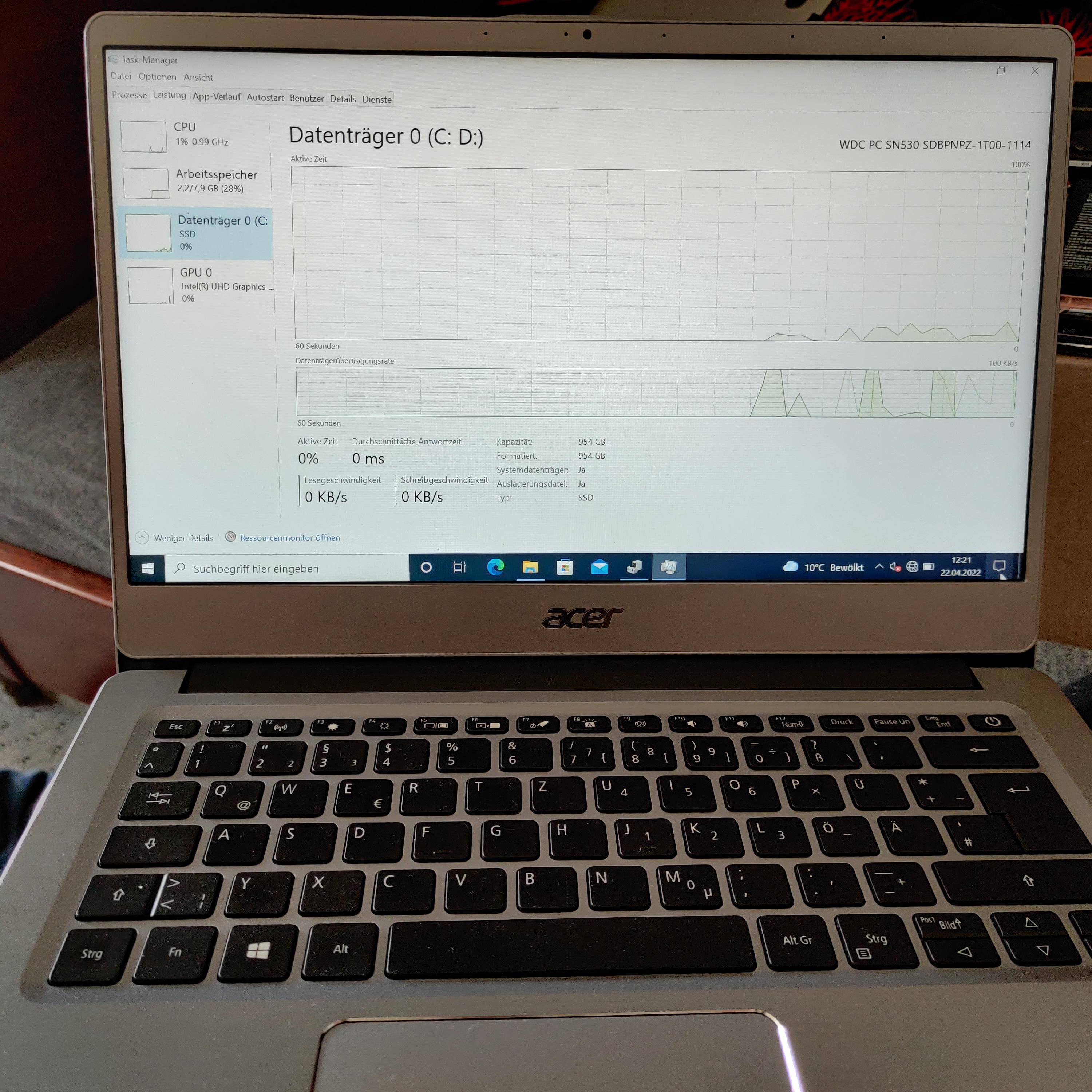

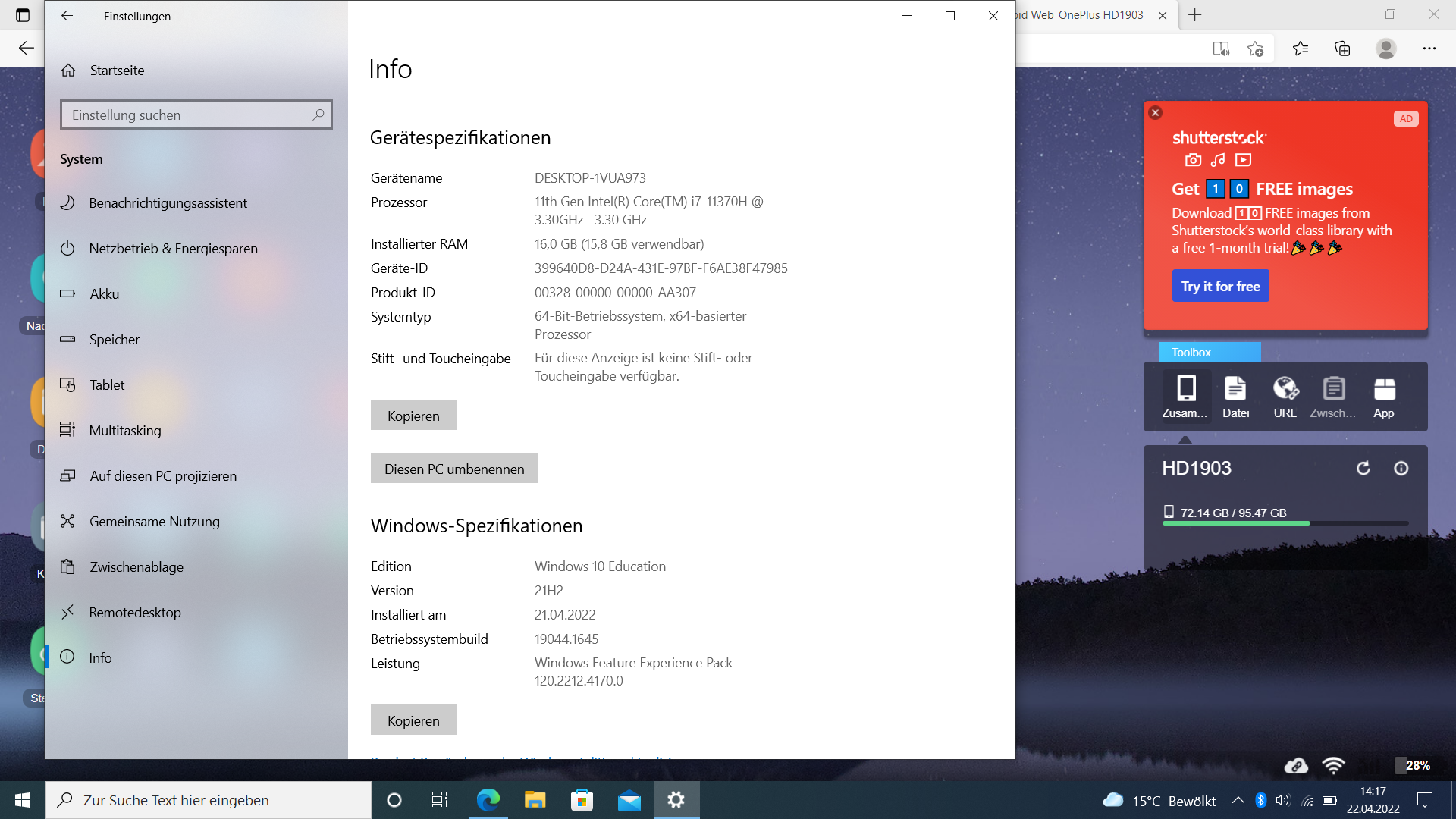

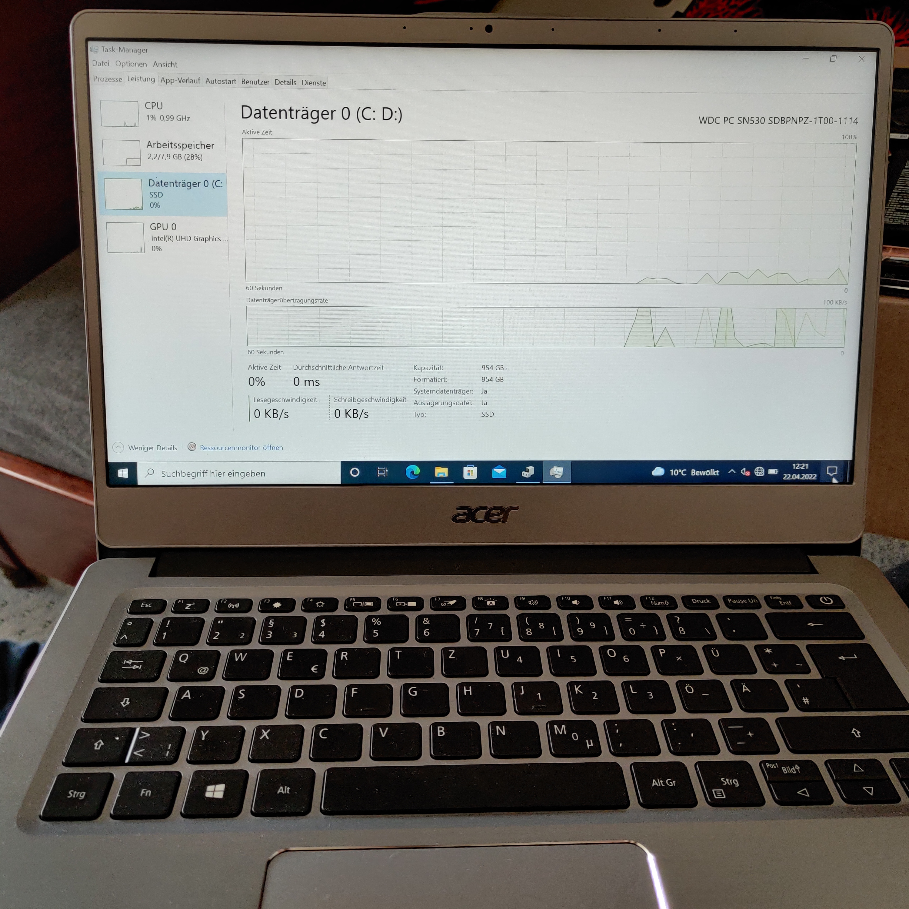

habe neuigkeiten :)
gestern hab ich auf dem neuen Laptop und der SSD die ab Werk verbaut ist (SN530) erfolgreich mit MCT Win10 Edu installiert. Läuft jetzt auch einwandfrei, nachdem ich alle nötigen Treiber manuell installiert habe.
(Musste auch über MCT Intel RST Treiber installieren, damit überhaupt die SSD erkannt wurde von MCT)
Soweit so gut.
Heute wollte ich aus Jucks ausprobieren, ob nun meine bisherige SSD mit den ganzen Dateien und Win10 Home (SN550) nun funktioniert, nachdem ich den neuen Laptop Win10 schon mal "bekannt" gemacht habe und die Treiber drauf sind. Leider wieder nichts..
Ich bekomme immer noch den gleichen Bluescreen (Inaccesible_Boot_Device).
Was jedoch erstaunlich ist, dass die neue SSD mit Win10 Edu (SN530) in meinem alten Laptop bootet!
Beim ersten Start wurde mir angezeigt, dass die Geräte betriebsbereit gemacht werden und nach paar Sekunden hat er auch erfolgreich gebootet!
Hat jemand eine Idee warum es so rum funktioniert, aber nicht anders herum das ich meine bisherige SSD nicht im neuen Laptop möchte?! :confused_alt:
Das ist dieses bekannte Szenario (Siehe dortige vier Links zu Notebookherstellern):
https://www.computerbase.de/forum/t...-mit-acronis-ahci-uefi.2036167/#post-25912194
Nein, weil ja das UEFI des neuen Notebooks kein anderes geworden ist. Wenn man sich die von Dir geposteten Konfigurationsmöglichkeiten im UEFI des neuen Notebooks ansieht, stellt man fest, dass man hier nur noch sehr wenig konfigurieren kann hinsichtlich des Bootens verbauter Datenträger. Und wenn RST in eben diesem neuen EUFI nicht deaktivierbar ist, werden halt entsprechende Treiber benötigt.
Das finde ich weniger erstaunlich, weil Dein altes Gerät noch ein weniger restriktives UEFI haben dürfte, als es hier beim neuen gegeben ist.
oh okay
sprich es gibt also keine andere möglichkeit als eine formatierung und neuinstallation auf meine SN550 auf dem neuen laptop?
