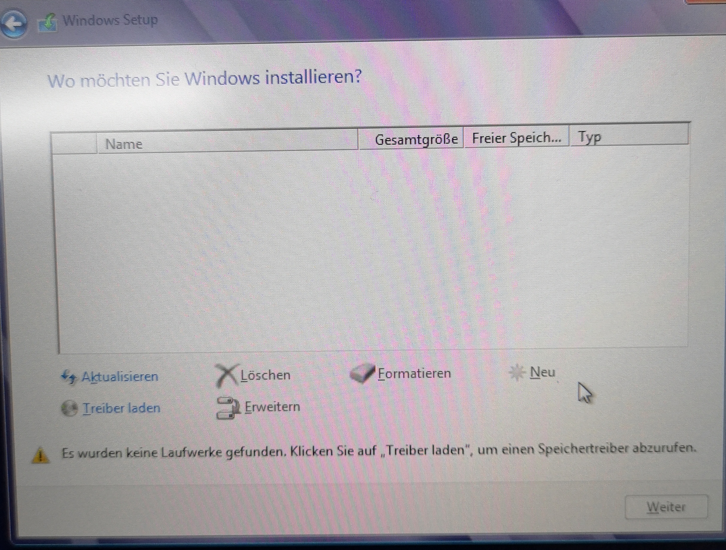

neuer Laptop mit Linux eShell soll mit Windows 8 Pro installiert (hab hier noch eine nicht mehr benötige Originalversion) werden um dann gemäß https://www.techworm.net/2020/12/windows-7-8-1-upgrade-windows-10-free.html auf Windows 10 aktualisiert zu werden. Installation von CD findet Festplatte aber nicht.

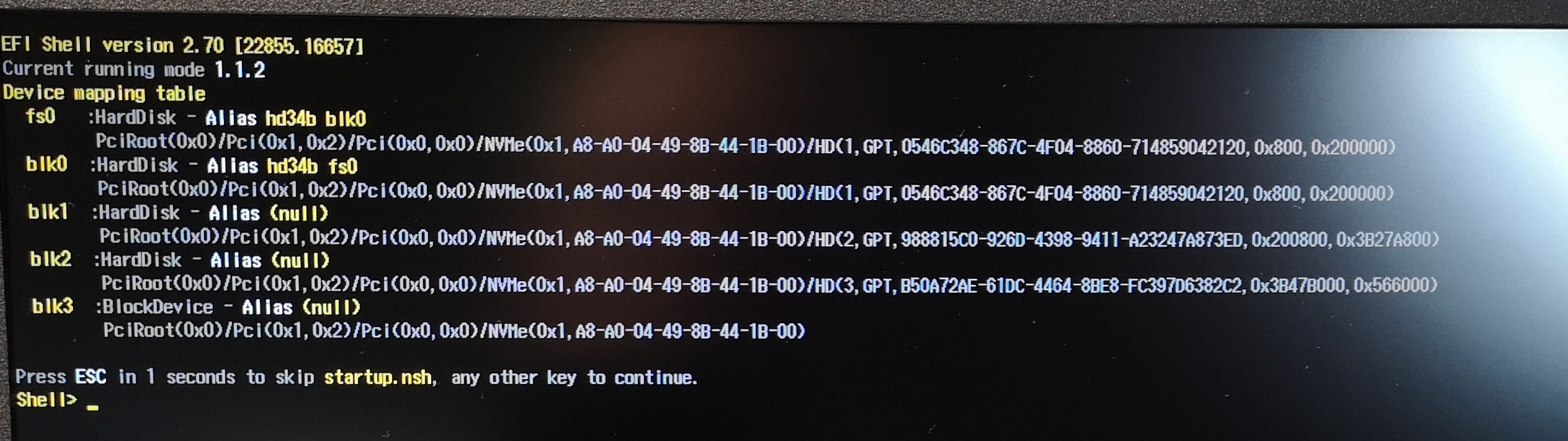

Im Bios sehe ich auch für die HD WDC PC SN520 SDAPNUW-512G-1014 im AHCI Mode für HDD1 Port, der HDD0 Port ist frei.
Wenn ich den Rechner durchbooten lassen ohne CD, erhalten ich folgendes:
Von CD gebootet fällt mir auf, daß ich im Windows Installationsmenü das Touchpad nicht verwenden kann, eine Maus per USB aber schon. Nach Eingabe des Key lande ich im Endeffekt bei
Treiber nachladen kann ich nirgends.

Ist die Festplatte defekt? Wäre dann Bild 1 aber möglich?)
Liegt es an Windows 8?
Welche Lösungsmöglichkeiten gibt es?

Lad dir gleich win10 über einen anderen PC/Laptop mit dem Media Creation Tool und erstell dir einen win10 install Stick mit dem Tool.
Den Umweg über win8 brauchst du nicht erst machen, win10 lässt sich auch mit win7 und 8 Keys aktivieren.
Vielleicht löst sich den Problem, wenn du gleich win10 verwendest

Installier Windows 10 per USB Stick und gib bei der Insterlation die Seriennummer von Windows 8 ein.
Minimal Später als die anderen beiden. Wahrscheinlich hat WIndows 8 nicht die nötigen Treiber oder ähnliches.

Western Digital PC SN520 NVMe SSD 512GB, M.2 2280 (SDAPNUW-512G)
Daran mal gedacht das es keine HDD ist?

Nah, Windows Install erkennt, das bereits ein anderes OS drauf ist, deshalb ist der Datenträgerbereich leer. Man sollte mit einem Linux, WindowsPE oder Partitionierungstool booten und die Platte richtig löschen oder alle Partitionen entfernen.

Reicht aber nicht, nimmt mal bitte das Tool, was ich oben verlinkt habe, und boote davon per USB. Und dann alle Partitionen auf dem Rechern entfernen.

Schon immer, wenn ein Linux installiert wurde. Und FreeDos wird aufgrund des verwendeten FAT(32) von Windows auch erkannt, Linux Partitionen eben nicht. Der Windows Installer blendet alle belegten Partitionen aus, damit eine Fehlinstallation auf eine bestehende Partition verhindert wird. Wenn ordentlichen Windows Partitionen drauf sind, kann man sie vorher im Installer ja entsprechend löschen.

Was dann? Im Bios ist es als HDD geführt und Win 7 kam schon mit SSDs klar.

NVMe sind aber keine HDD im normalen Sinn. Wie soll die am SATA Port stecken? Bild als Beispiel, kann ja noch das von der SN520 suchen.
https://kb.sandisk.com/app/answers/detail/a_id/20882

Ich hatte das auf Arbeit mit einigen Notebooks von Kollegen, die vorher Linux drauf hatten. Über den Windows Installer ging das nicht zu installieren noch die Partitionen zu lösen.
bei Acer grundsätzlich die "D2D Recover" Funktion deaktivieren im BIOS/UEFI(F2), das F12 Bootmenü aktivieren, Secure Boot deaktiveren und natürlich mit F12 Taste dann das UEFI: Boot Device auswählen, dann sollte es funktionieren mit Windows 10.
