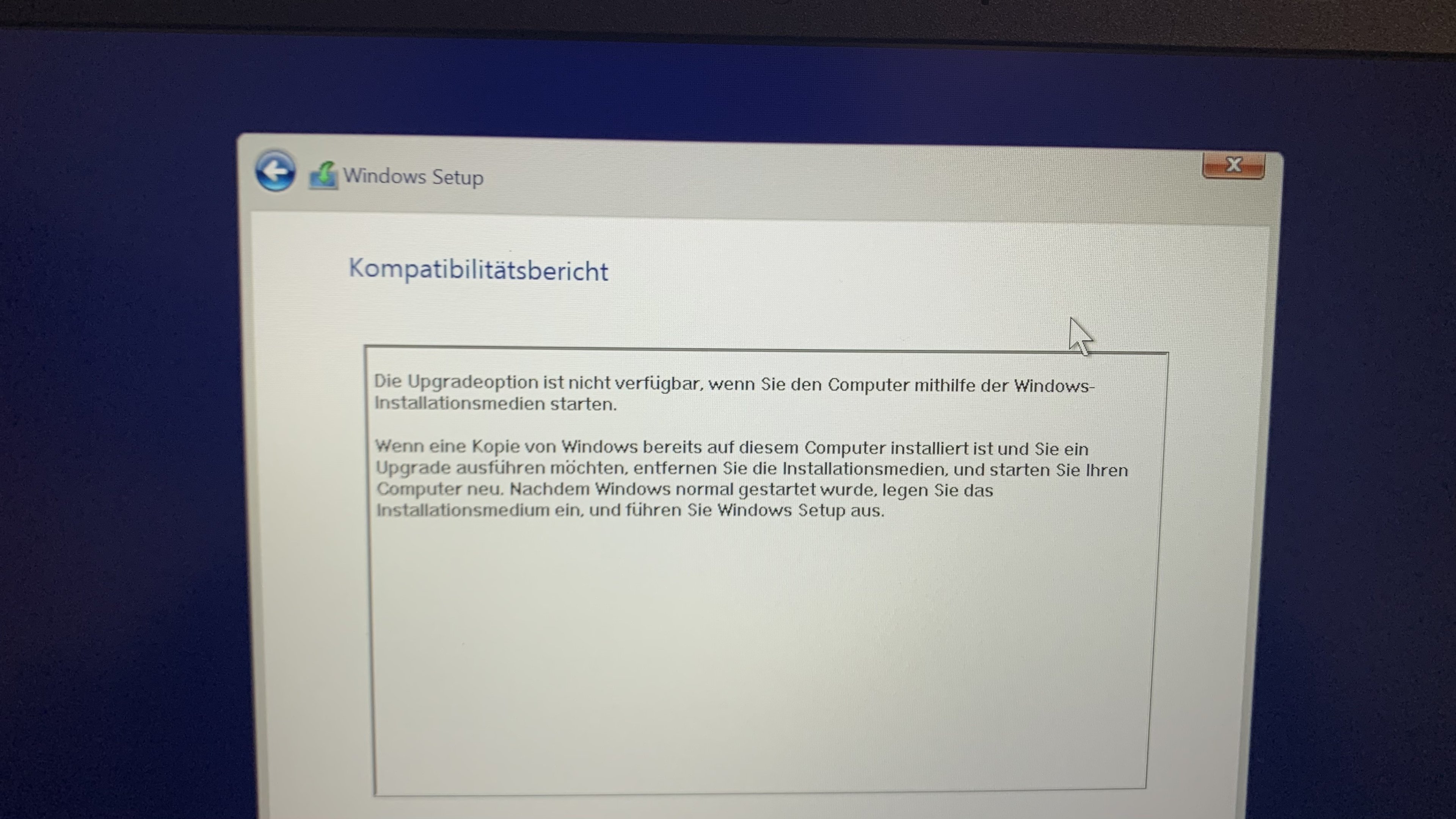

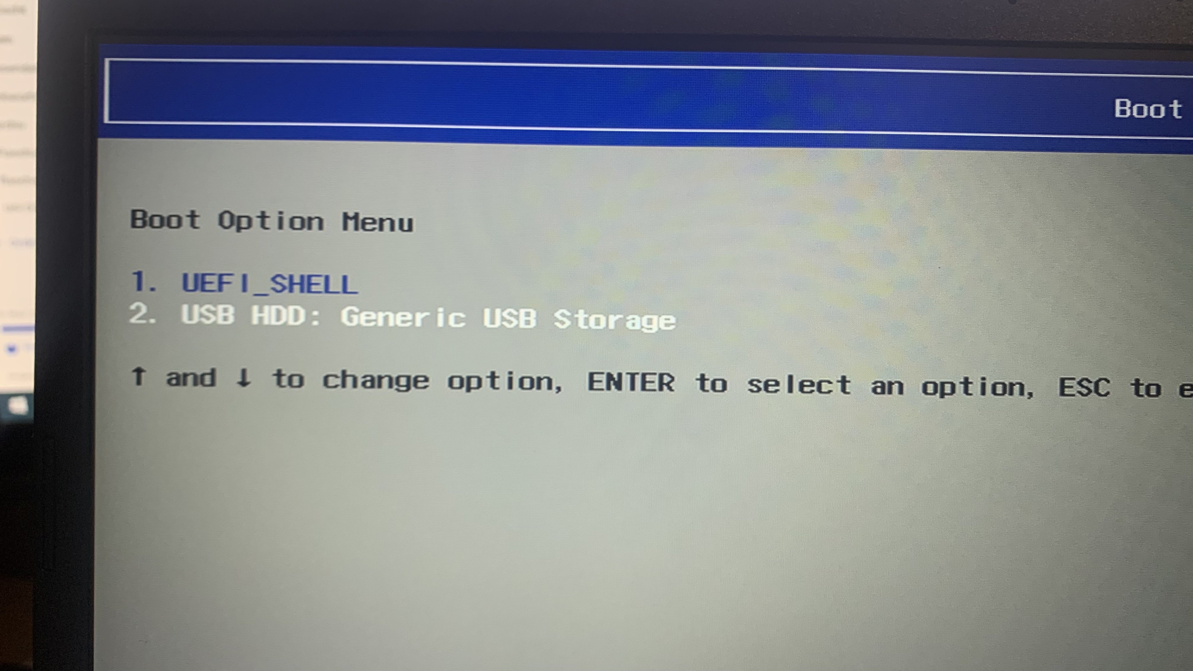

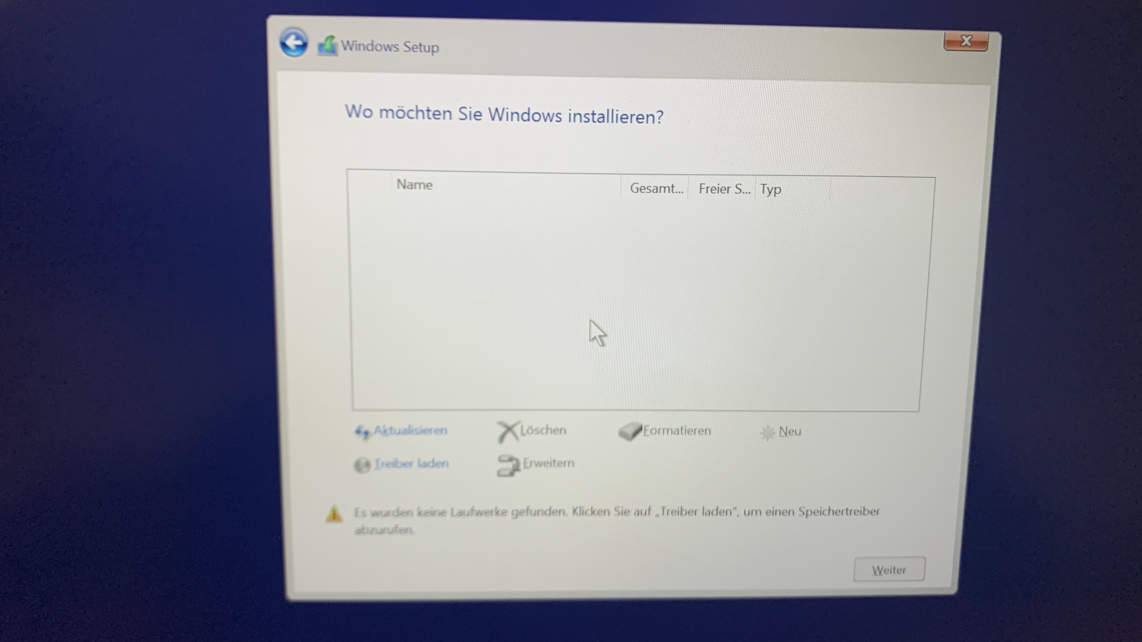

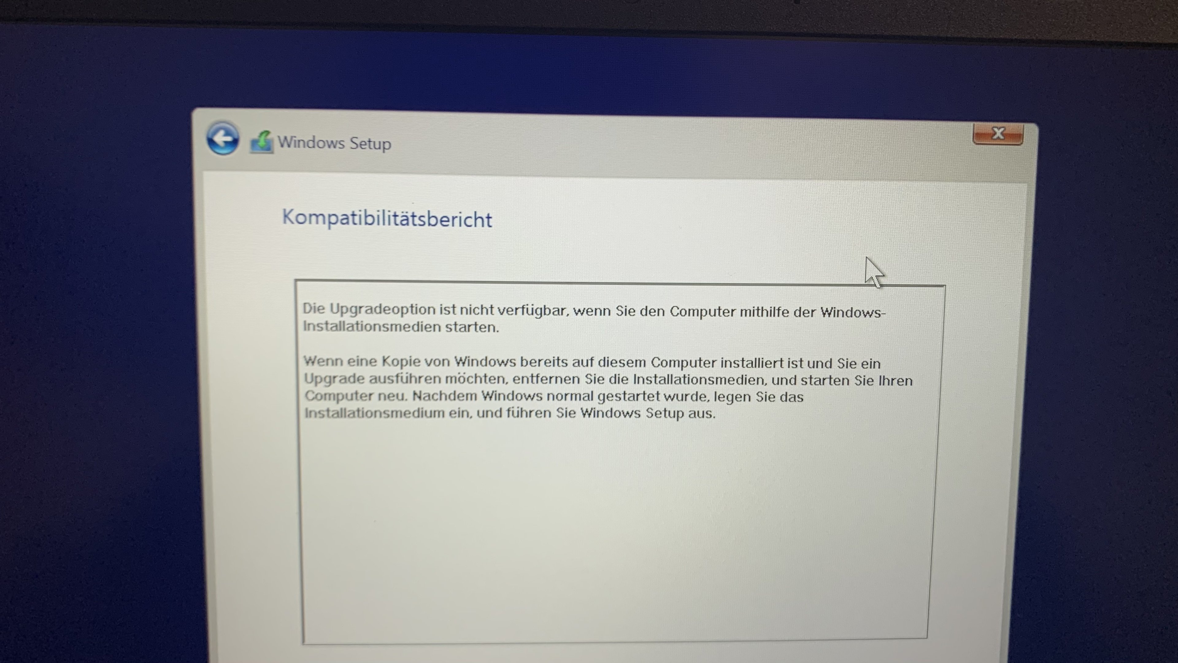

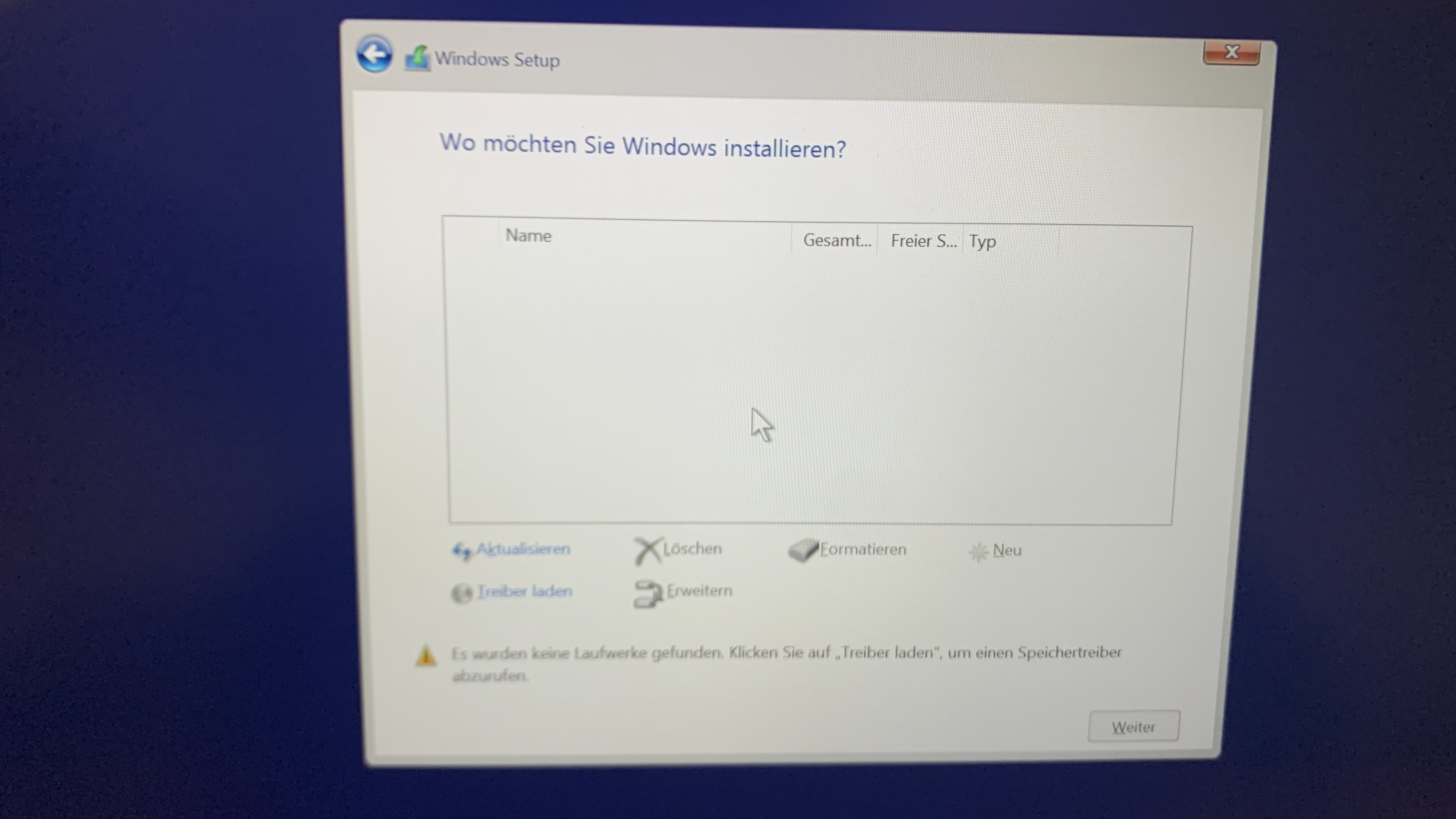

habe mir ein Notebook von Acer mit Linux(EShell) geholt und versuche Win 10 zu installieren (mit usb), jedoch steht dort „win 10 kombabilitätsbericht“ und geht nicht, da keine Festplatte frei ist bzw. erkannt wird.(siehe Foto 1&4)
Weiß jemand wie ich das ändern kann

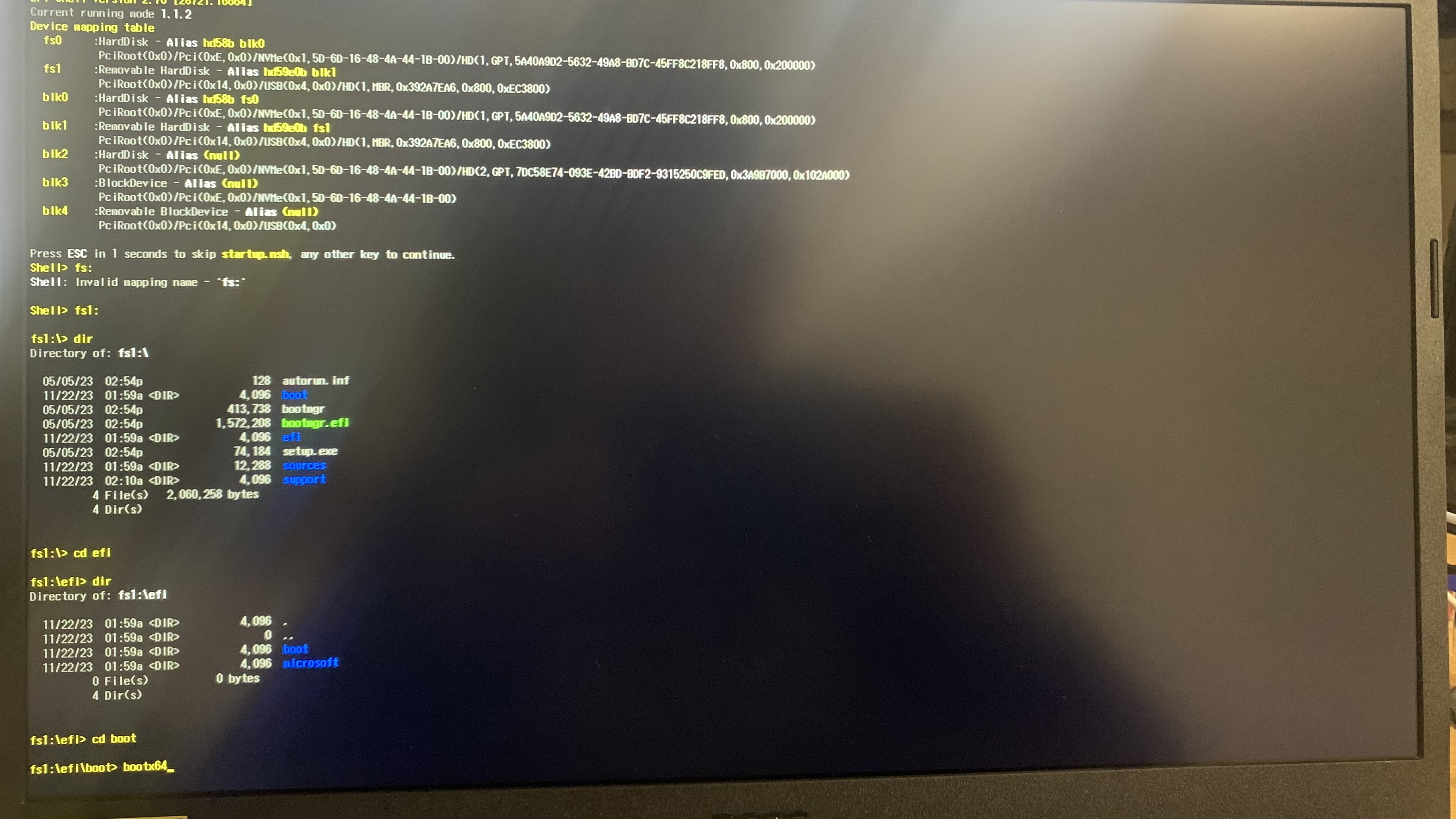

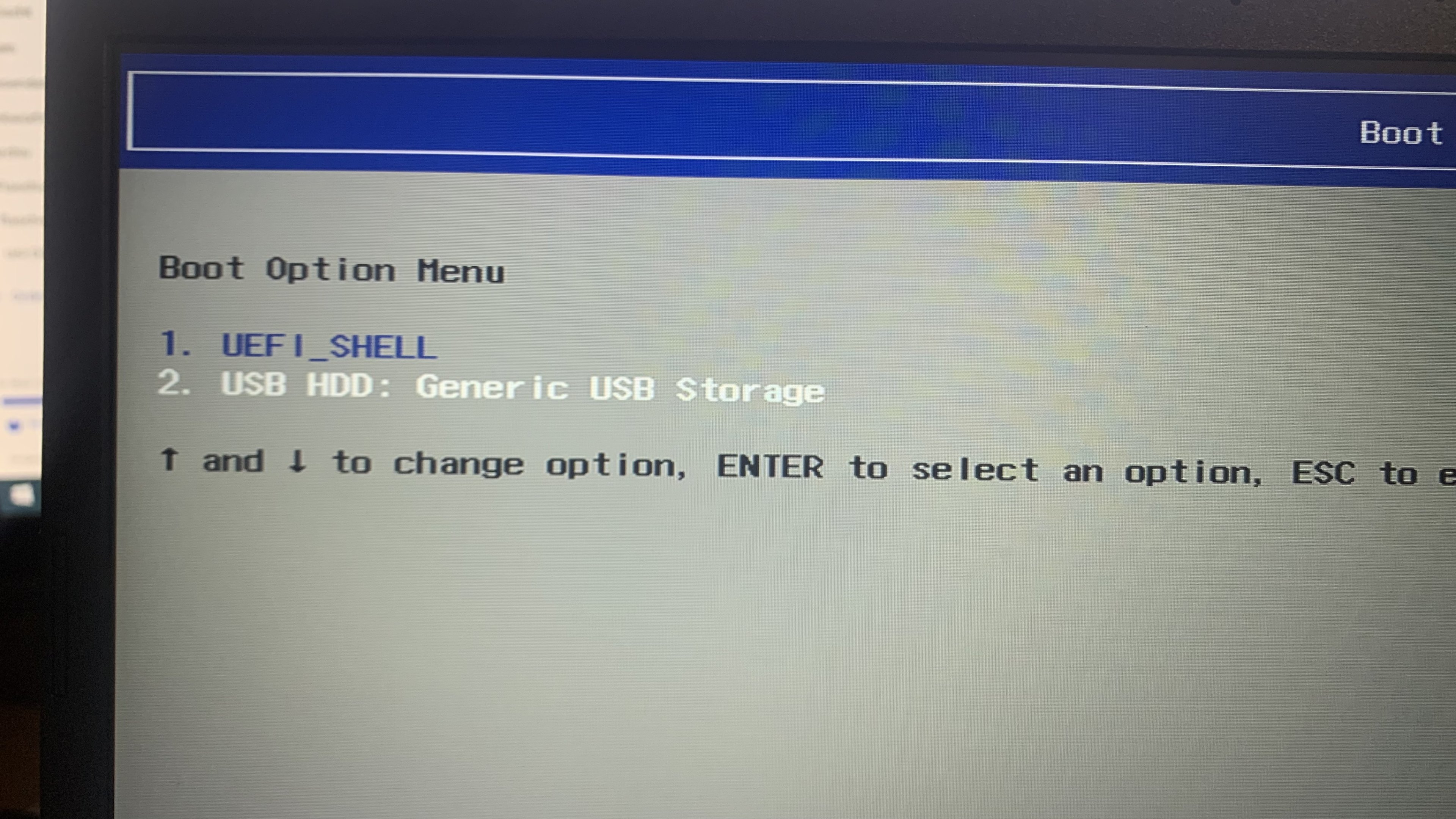

Habe versucht über BIOS zu Boot und über EFI Shell, geht aber beides nicht (sieh Foto 2&3)

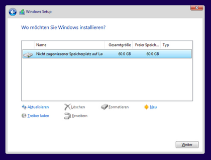

So soll das aussehen, wenn eine HDD / SSD eingebaut ist.

Je nach Alter des Notebooks musst du erst einmal den Treiber für den S-ATA bzw. NVMe-Controller installieren.
Oder hast du es gebraucht ohne Laufwerk erworben?
Also der Laptop ist glaub recht neu, Laufwerke besitzt er eine 500 gb ssd. Habe es mit USB versucht zu installieren.
Aber bei diesem „wo möchten sie Windows installieren“ Foto steht ja etwas von Treiber laden, ist das damit gemeint?

Klingt nach Intel VMD-Treibern, die fehlen auf den Windowsmedien und müssen manuell eingefügt werden.

Bevor Ihr nun Windows installieren könnt, müsst ihr die Treiber updaten, sonst wird die Festplatte nachher nicht gefunden.
Der Treiber für die Festplattenerkennung ist der IRST (Intel® Rapid Storage Technology) Treiber www.acer.com/ac/de/DE/content/support-product/8614?b=1) Der Treiber muss auch einen Fat32 formatierten USB Stick entpackt sein.
Nun die Installation starten. Zum booten der Windowsinstallation siehe youtube.com/watch?v=2OMMcvym5IQ
Da ja die Festplatte bei der Installation nicht gefunden wird, muss o.g. Treiber installiert werden. Danach ist die Festplatte auffindbar

Es handelt sich bei der EFI-Shell nicht um eine Linux-Distribution. Du hast auf deinem Notebook kein lauffähiges Betriebssystem installiert, sondern nur ein Terminal/eine Shell, um Features des UEFI benutzen zu können.
Zitate aus der Arch-Wiki:
"The Unified Extensible Firmware Interface (UEFI, successor of the EFI) is an interface between operating systems and firmware. It provides a standard environment for booting an operating system and running pre-boot applications."
"The UEFI Shell is a shell/terminal for the firmware which allows launching EFI applications which include UEFI bootloaders. Apart from that, the shell can also be used to obtain various other information about the system or the firmware like memory map (memmap), modifying boot manager variables (bcfg), running partitioning programs (diskpart), loading UEFI drivers, editing text files (edit), hexedit etc."
Du hast jetzt vier Möglichkeiten:
(1) Du versuchst, eine echte Linux-Distribution per USB-Stick zu installieren. Damit umgehst du die Probleme, die Windows mit dem oben erwähnten, nicht vorhandenen intel-Treiber hat.
(2) Du versuchst es mit "Treiber laden" und hast vorher einen USB-Stick mit dem intel rapid storage-Treiber aus #8 eingesteckt.
(3) Du arbeitest dich mit Hilfe des verlinkten Archwiki-Artikels, den Basic Instructions von intel und diesem Video in die Bedienung der EFI-Shell ein.
(4) Du reklamierst das Notebook, weil es irreführend beworben wurde.

(5) Es sollte auch die Möglichkeit geben, im UEFI VMD auszuschalten und damit ohne den Intel RST Treiber auszukommen.

Denn bei Intel braucht es den Intel F6 RST Treiber, damit die SSD bei der Installation angezeigt wird oder man deaktiviert Intel RST im Bios, dann geht es auch ohne
