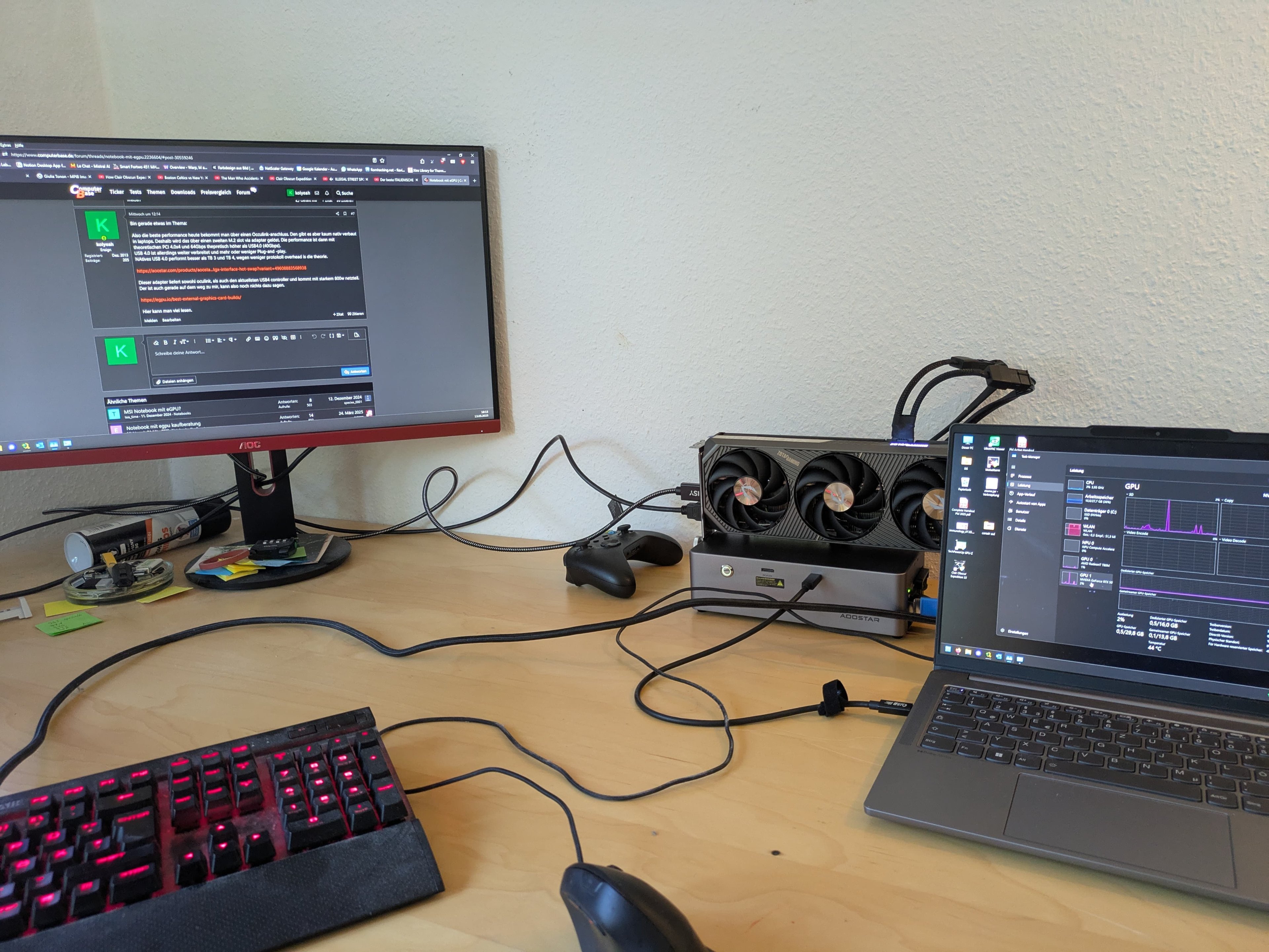

Hier ein update:
habe meine RTX 5070TI mit dem AOOSTAR AG02 dock am laufen.
Bei mir über USB4 an einem lenovo Ideapad5 mit Ryzen 7840HS. Setup war viel einfacher als gedacht, aber es könnte immer kompatibilitätsprobleme geben. Ich musste nur den error43 fixer runnen und einmal rebooten, dann liefs.
Habe jetzt noch nicht viele benchmarks gemacht, aber die games die ich Installiert habe (Diablo4 und Expedition 33) laufen wunderbar mit 100+ FPS.
