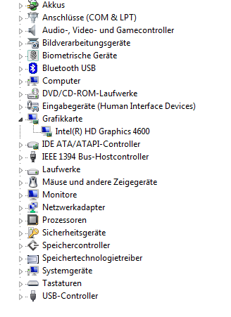

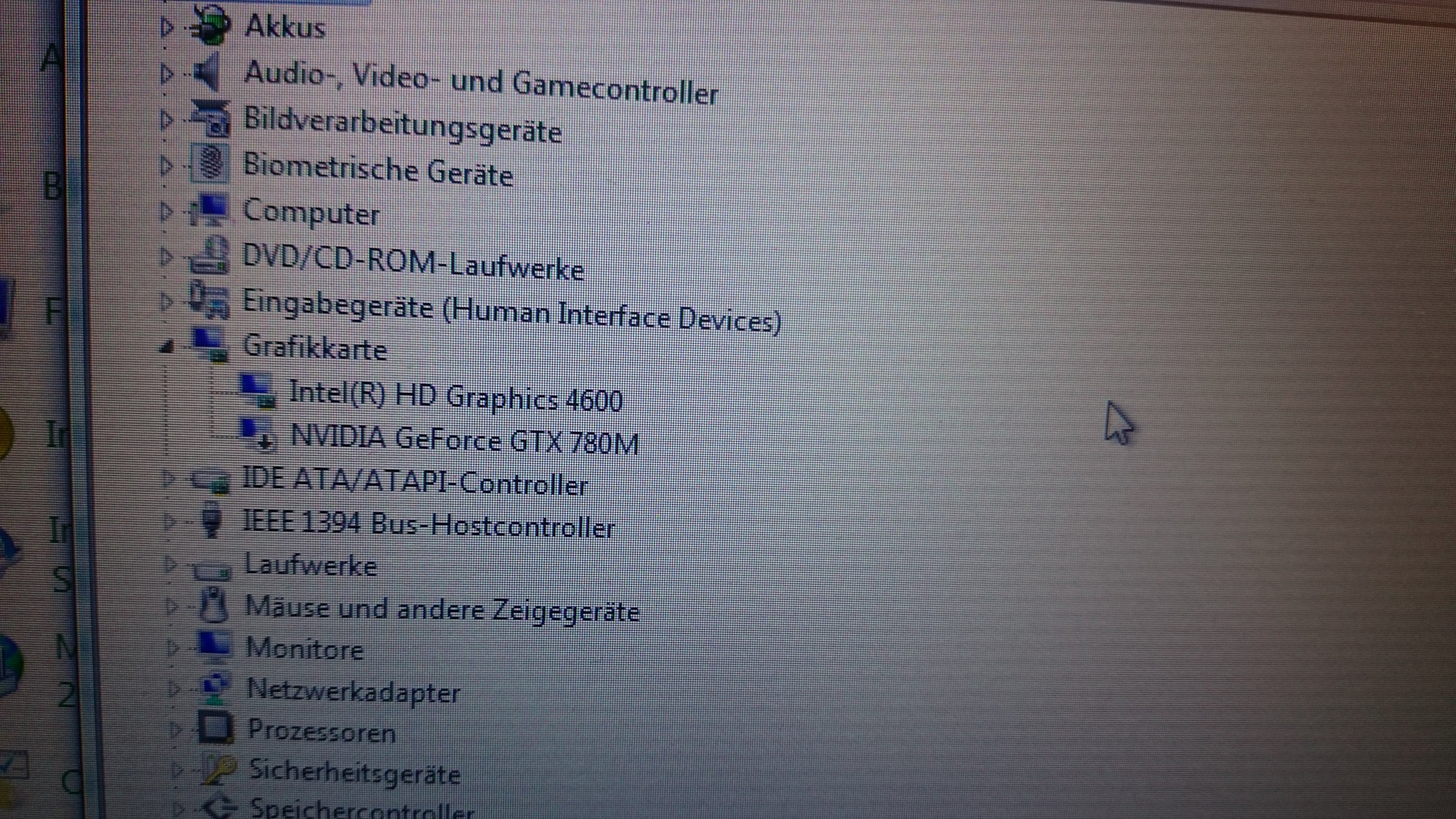

Moin, also nein es wird im Gerätemanager nichts angezeigt. Ich habe schon die interne Grafikkarte deaktiviert aber es blieb dabei. Keine Fehlermeldung...Nichts.

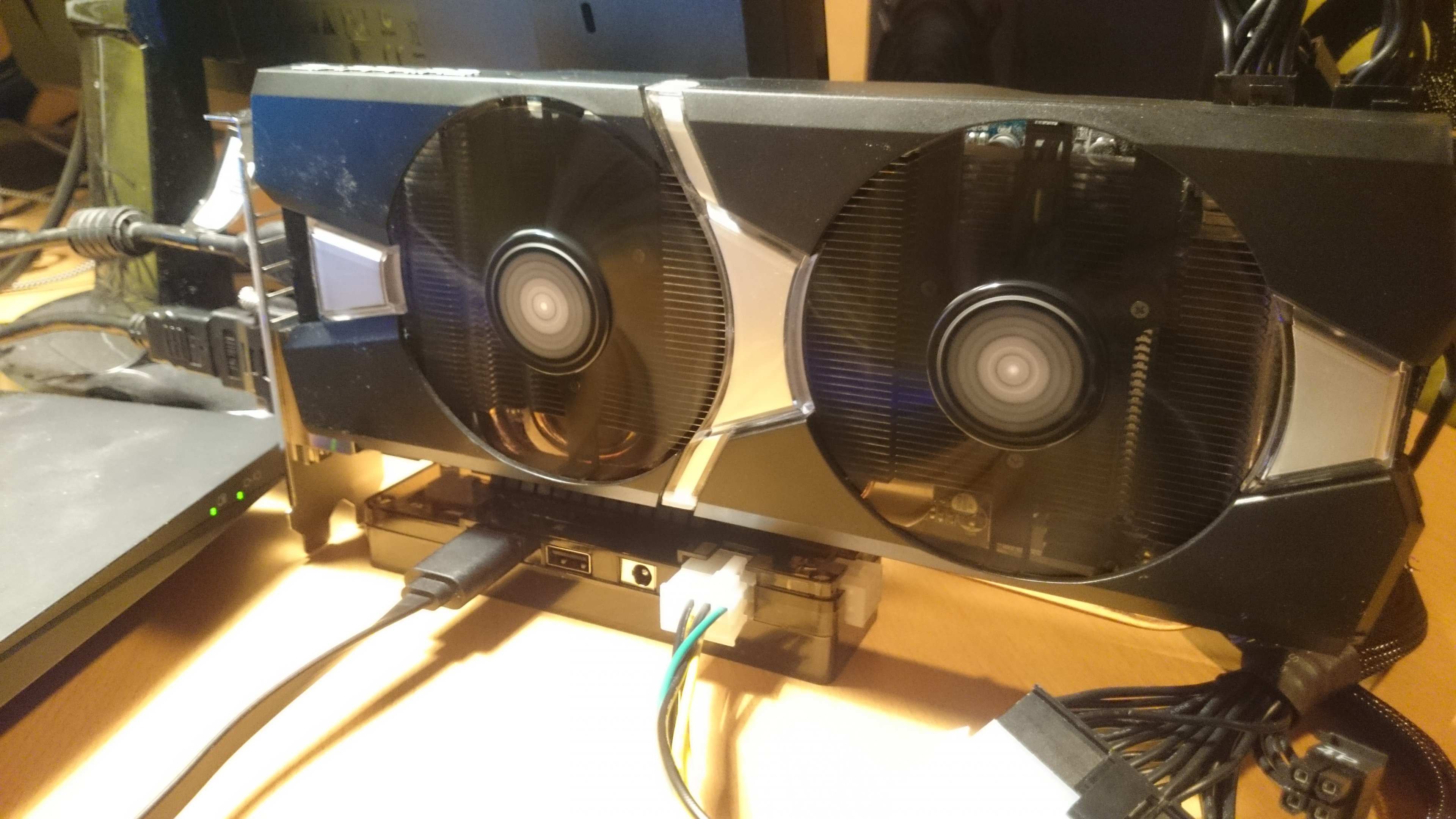

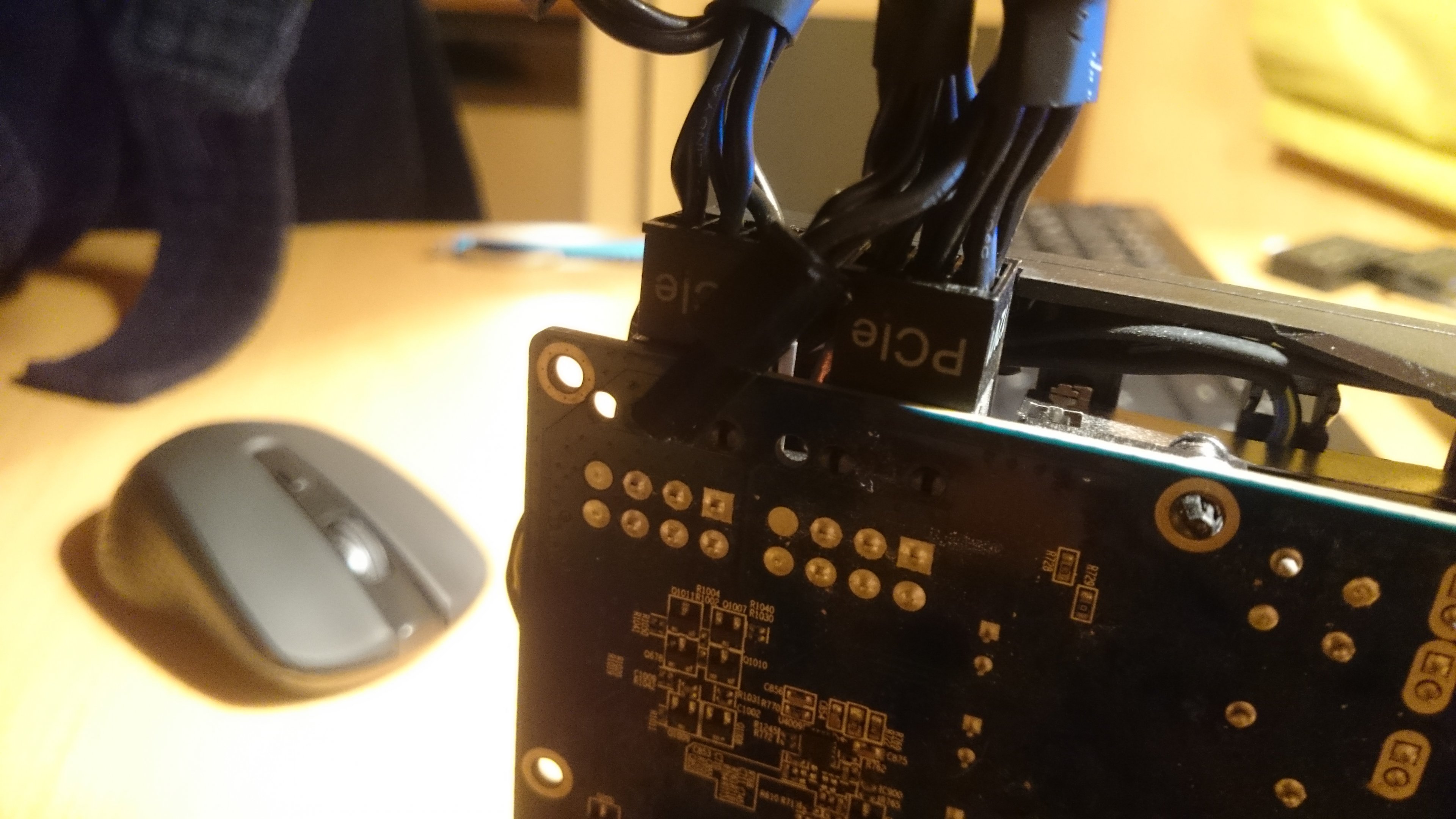

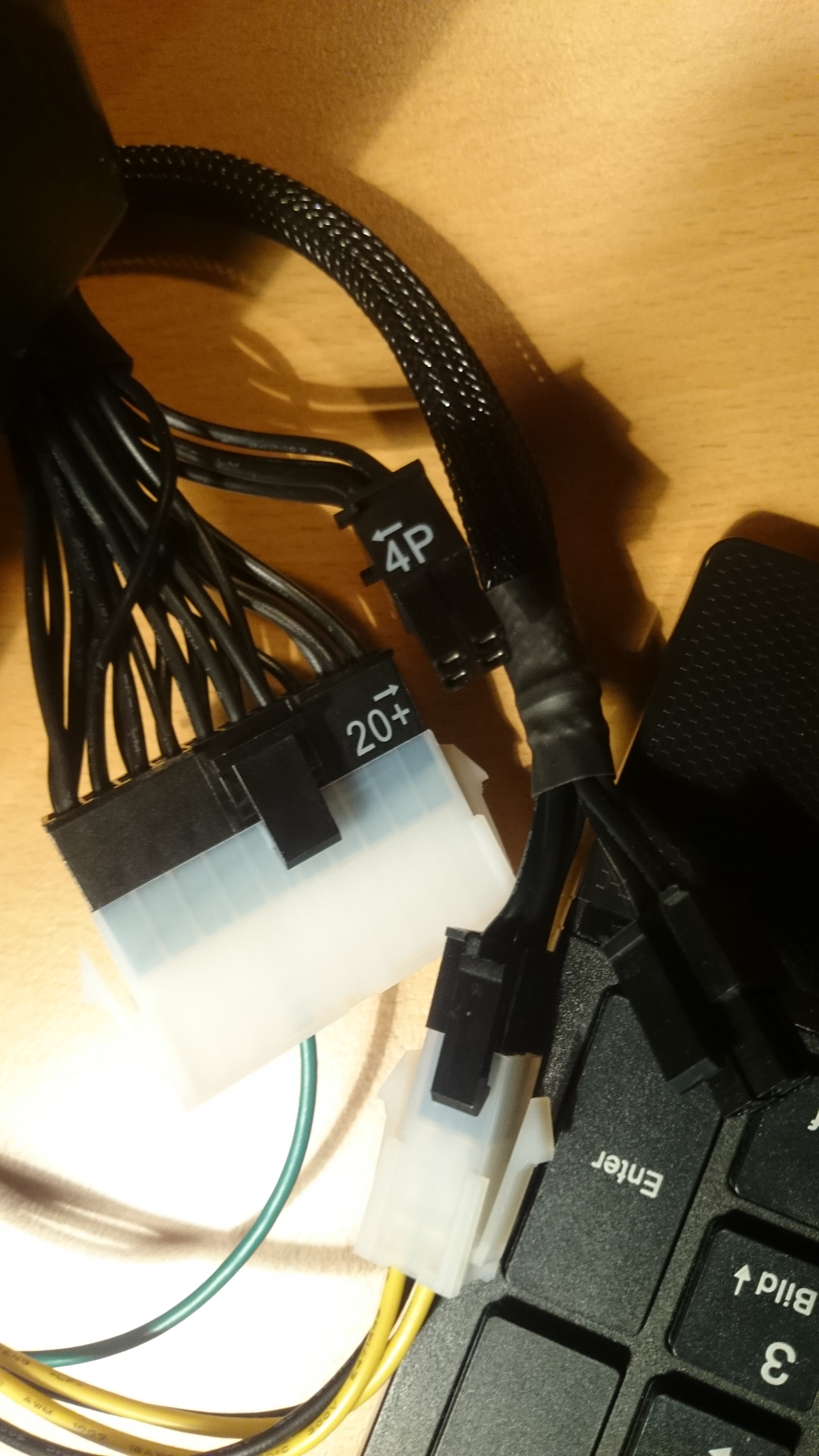

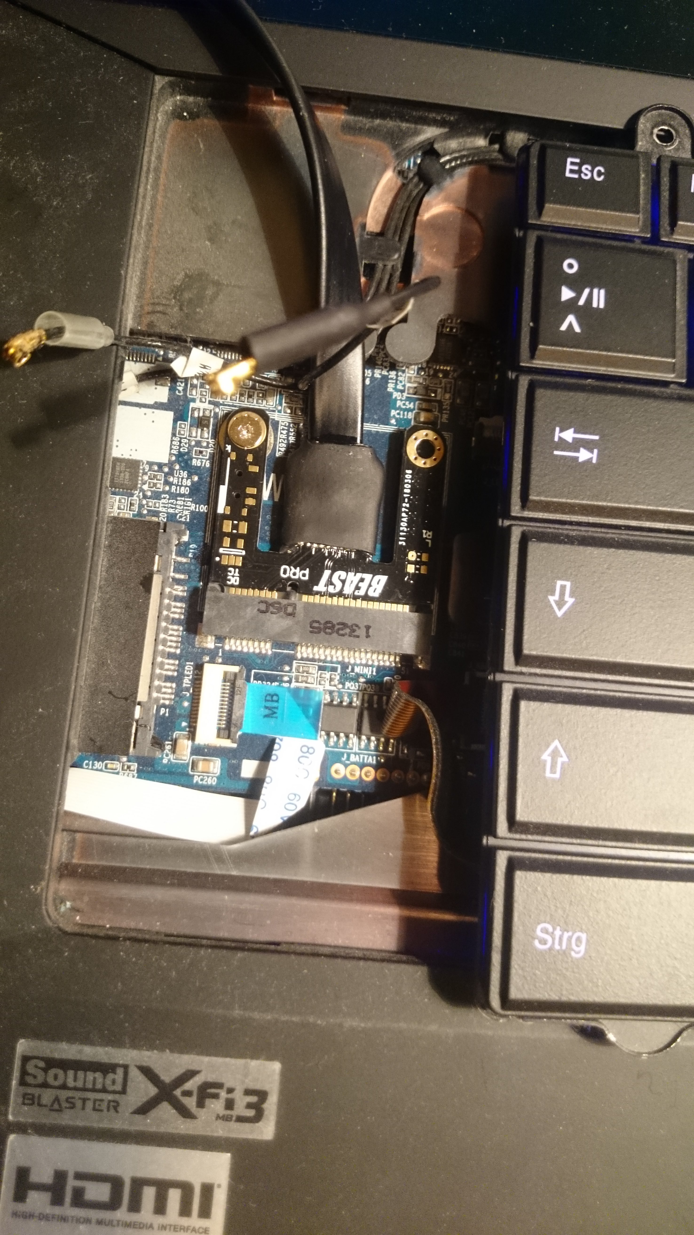

Hier mal die ganzen Anschlüsse, besserer Überblick.
Sobald ich das Netzteil einschalte, startet die Graka und läuft permanent..
Bei dem Modul unten leuchtet auch keine LED normalerweise sollte da ja eine grüne LED leuchten...
Ist das Teil eventuell schon im Arsch?

Ich habe einen bPlus Adapter und keinen EXP, kann dir leider nichts zu den Lampen sagen.
Hast du die Anleitung da und kannst kurz berichten, welchen Status die Lampen anzeigen?
Hast du eine andere GPU zum testen?
Es gibt einige Karten, die einfach zickig sind zB eine Gigabyte 960 lief nicht aber die ZOTAC 1030 schon..,
Sonst wie gesagt TOLUD prüfen oder auf Verdacht Nvidia GPU und andere pcie Geräte im BIOS deaktivieren...
Dead in arrival ist möglich aber unwahrscheinlich.

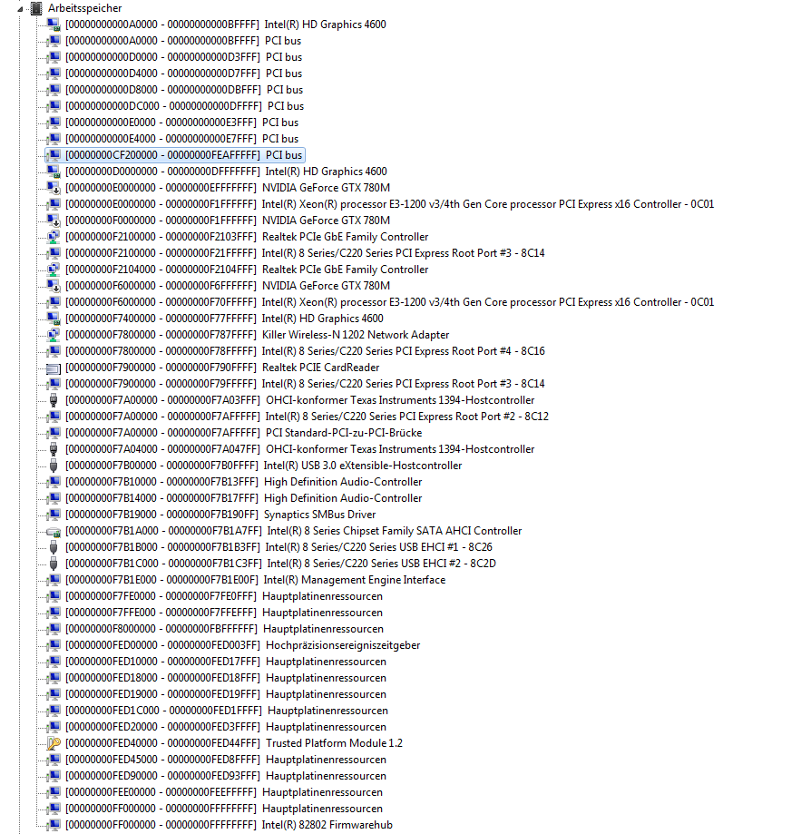

Okay, kurz zu dem TOLUD. Ich habe schon versucht diesen zu prüfen, bin da nicht allzuweit gekommen.
Im BIOS, kann ich so gut wie kaum etwas deaktivieren, weil es kein modifiziertes BIOS ist.
Sheidogis schrieb:
Der markierte wert FEAFFFFF müssten 3.9 GB sein, soweit so gut
Ich hab jetzt nochmal recherchiert und ist es nicht der erste Wert wo am Anfang 8 Bit nur aufgefüllt mir 0 sind und das ist ja genau der markierte, aber das sind ja dann 3,23 GB hab ich ausgerechnet?! Also der Hex Wert CF200000?
Weil dann ist der Wert ja zu hoch, laut der Tabelle sind 3,25 ja Grenze?!
OK ja genau der Wert ist zu hoch, ich habe jetzt mit dem DIY eGUP die dgpu deaktiviert und gucke mal ob der Wert geringer ist.

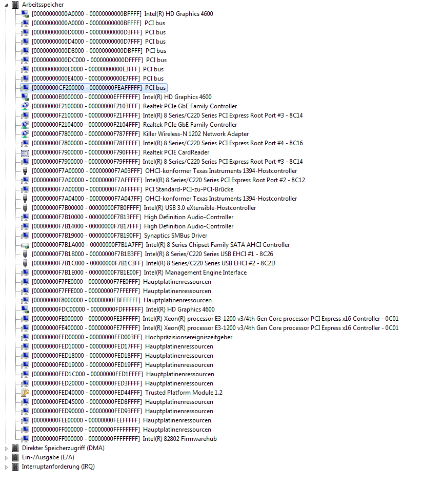

So habe sie jetzt deaktiviert, also scheint geklappt zu haben, aber nach mehr Speicher sieht es mir auch nicht aus.
Dgpu scheint deaktiviert zu sein.

Ich sehe wie gesagt in dem Programm DIY dGPU nur das mein TOLUD bei 3,24 GB liegt.
Die Grafikkarte schalte ich vor dem Start des Laptops ein.
Allerdings, läuft sie halt wie schon gesagt stets auf Vollpower und das ist ja auch irgendwie komisch.
Aber wenn mein TOLUD über 3,24 GB liegt, ist es dann überhaupt möglich das sie erkannt wird?
