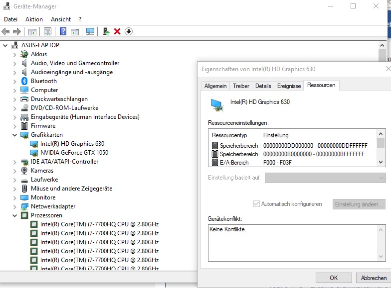

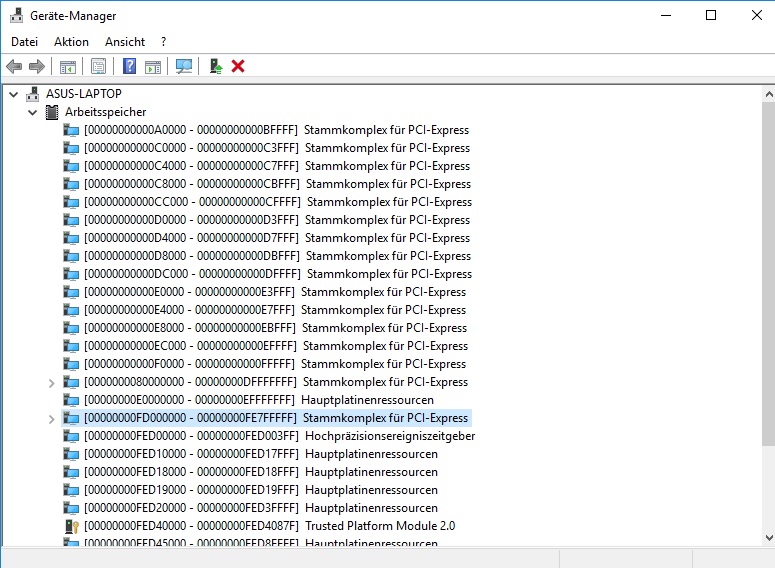

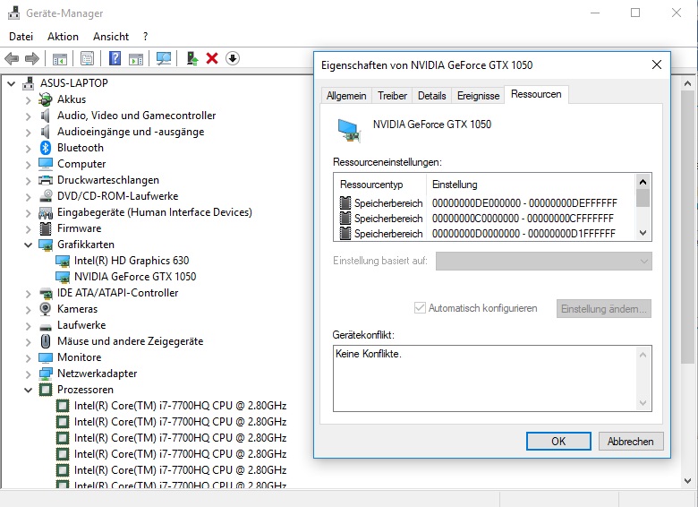

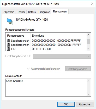

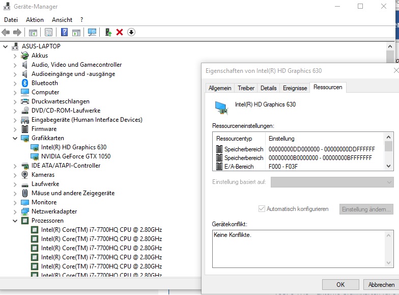

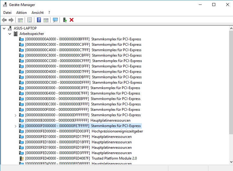

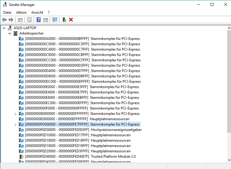

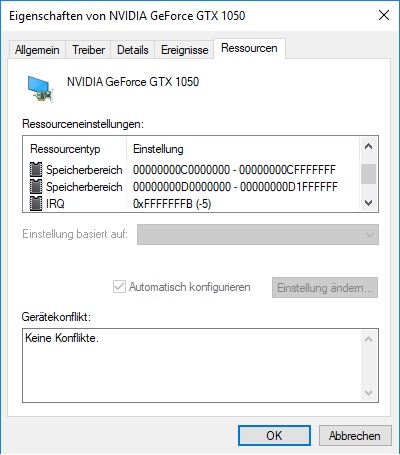

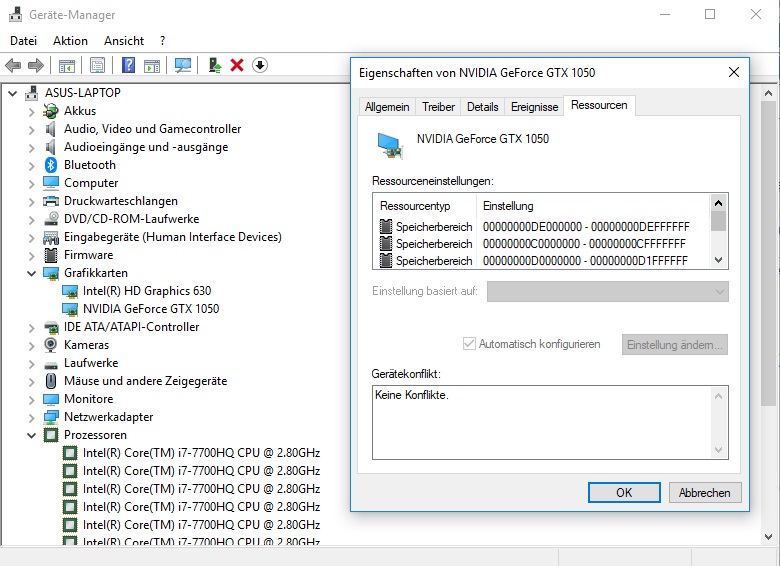

Anbei sind noch Bilder von den Grafikkarten und Arbeitsspeicher im Gerätemanager......
Arbeitsspeicher:
Als erstes die Intel:
Und dann die NVIDIA 1050
Ich hoffe dass ich die Screenshots korrekt gemacht habe ! :D
Danke und Liebe Grüße
