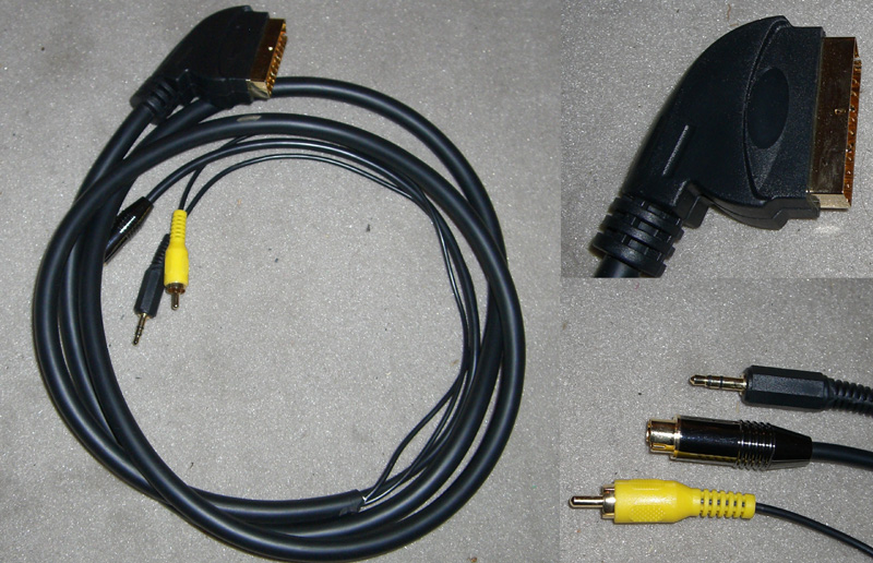

So eine Anbindung hatte ich auch mal eine Zeit lang gebraucht und mir einen Scart - S-Video und Audio Adapter geholt (siehe Bild). Der Audio-Stecker und S-Video kommt ans Notebook, Scart dann entsprechend ans TV. Hatte das Teil auch kürzlich in der Bucht, wollte aber niemand. Wenn Interesse, einfach eine PN schicken.
