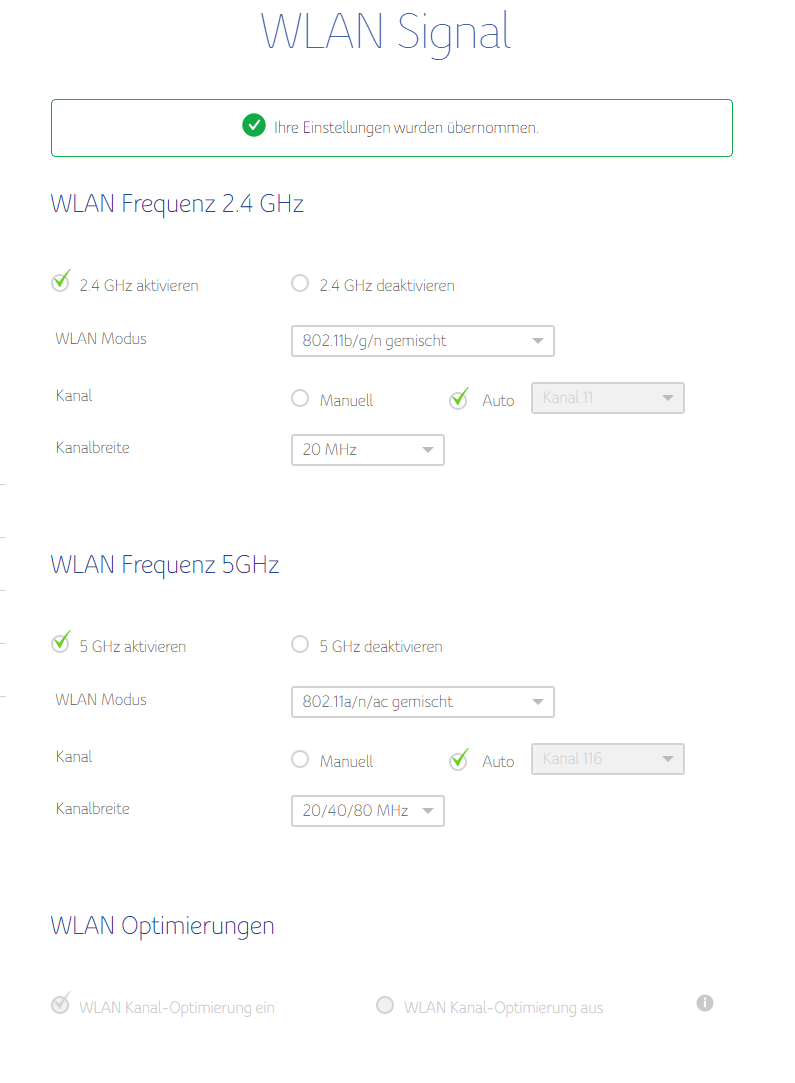

ich weiß nicht, ob es sich um ein Problem mit dem TV oder dem Netzwerk handelt, tippe aber eher auf letzteres und habe hoffentlich das richtige Forum gewählt.
Wie im Titel beschrieben, meldet mein TV trotz WLAN-Verbindung "Verbunden, kein Internet". Das Absurde: Netflix funktioniert, aber bswp. Youtube oder PrimeVideo nicht.
Hat jemand irgendeine Idee, was ich tun kann? Ich würde mich über jede Hilfe sehr freuen.
TV: Sony 49XE8005
WI-FI STANDARD: Wi-Fi® zertifiziert 802.11a/b/g/n/ac
Inet: Unitymedia mit Connectbox
Bereits probiert:
  1. Wlan 2,4 GHz und 5,0 GHz mit unterschiedlichen Namen versehen
  2. 2,4er und dann 5,0er Netz deaktivieren, dann nur 2,4 aktivieren
  3. Wlan im TV aus- und wieder an
  4. Verbindung zu 2,4er, 5,0er Netz und sogar Gästenetzwerk
Settings im Router:
Bin gespannt ob jemand noch eine Idee hat.

Und bitte den Modus im 2,4er auf g/n gemischt und im 5er auf n/ac gemischt umstellen.
Kanäle würde ich fest einstellen, je nach dem wie viele WLANs es in deiner Umgebung gibt.
Im 5er dabei einen Kanal zwischen 36 und 48 wählen, weil ohne DFS/TPC und von jedem Gerät unterstützt, die das im 5er nicht können.
Reaktionen: hisup und martinallnet
Teste ich übermorgen. Allerdings nutze ich für den TV den 2,4er Kanal.
Modi habe ich geändert und Kanal auf 40 gesetzt, nicht geholfen.
